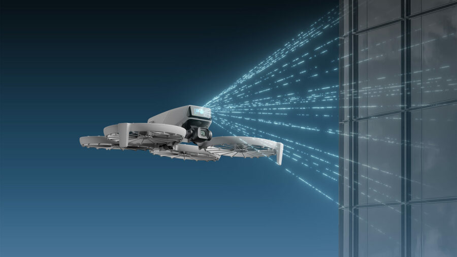

Ξεκινάμε με τα αρνητικά, με πρώτο την ευαισθησία στους αέρηδες. Η dji λέει έως 10km/h, στην πράξη βέβαια το σήκωσα με λίγο παραπάνω - το δελτίο καιρού έλεγε ~15 με ριπές 20. Σε περιβάλλον χωρίς εμπόδια - αλλά με την θάλασσα να περιμένει με ανοιχτές αγκάλες - καλά πήγε, αλλά στην επιστροφή από τα δυό χιλιόμετρα ζορίστηκε λίγο με κάποιες ριπές. Σε αστικό περιβάλλον υποθέτω ότι θέλει περισσότερο σεβασμό στον... Αίολο, για να μην κοπανήσει κάπου, αφού ένα άλλο μείον είναι ότι έχει αισθητήρα εμποδίων μόνο εμπρός. Άρα (α) κοιτάμε το δελτίο καιρού, (β) προσέχουμε πολύ ΠΟΥ πετάμε - με όλα ισχύουν αυτά, αλλά για τούτο το μικρό είναι απολύτως κρίσιμο.

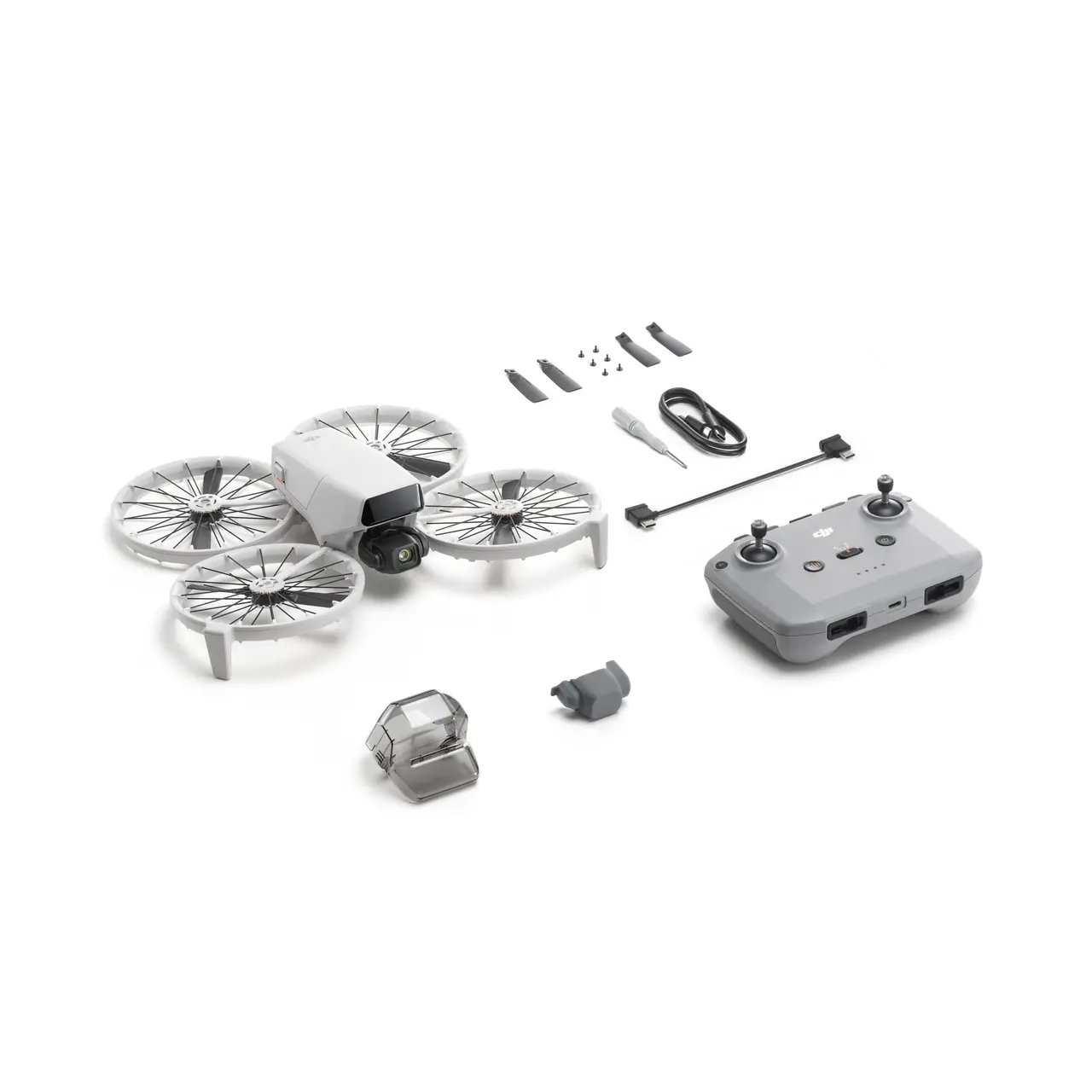

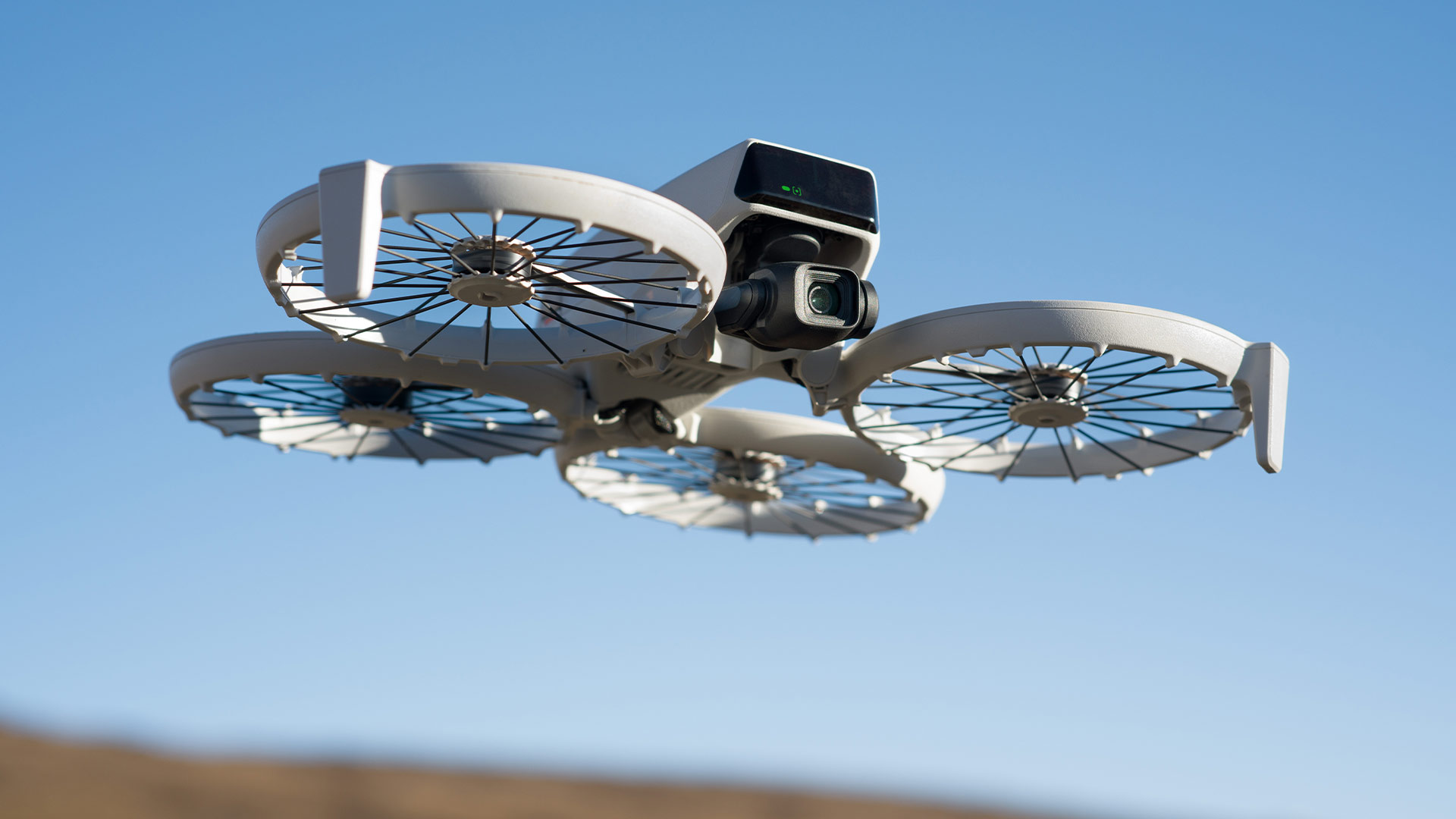

Πάμε στα θετικά: Είναι… μισή μερίδα, και οι έλικες προστατεύονται καλά, οπότε διπλωμένο συν το RC για να το εκμεταλλευθείς πλήρως, χωράει σε μια μικρή τσάντα, μαζί με αξεσουάρ, μπαταρίες, κ.λπ. Ή σε μια κάπως μεγαλύτερη, μαζί με φωτογραφική, φακούς και λοιπό εξοπλισμό.
