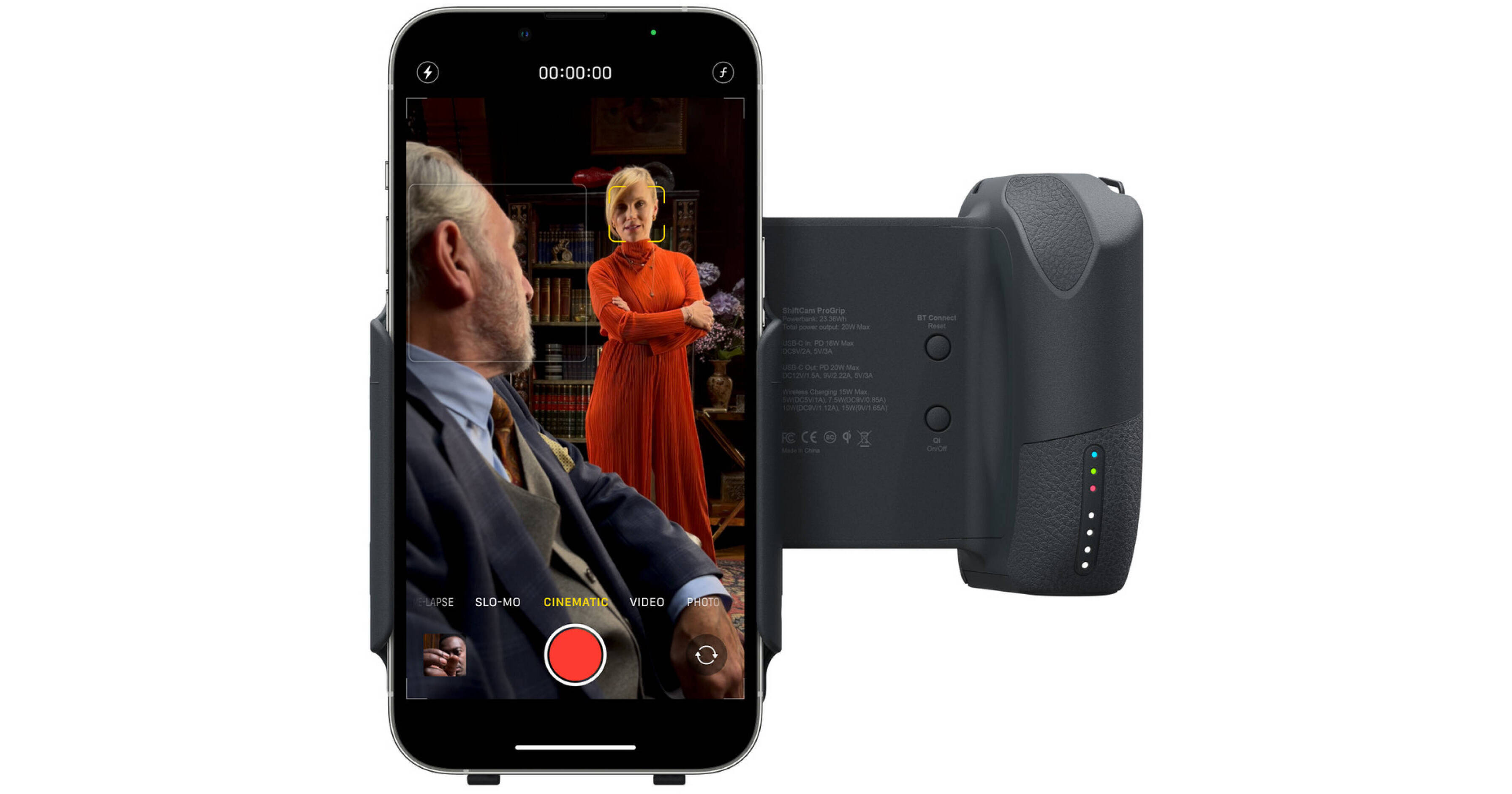

Υπάρχουν πολλά βιντεοκεντρικά cages & rigs για κινητά που βελτιώνουν την εργονομία.
Όλα άκυρα είναι, αυτά προσφέρουν κράτημα όχι remote λειτουργίες που θέλω εγώ. Και κάποια από αυτά βλέπω θέλουν πάλι 2 χέρια.
