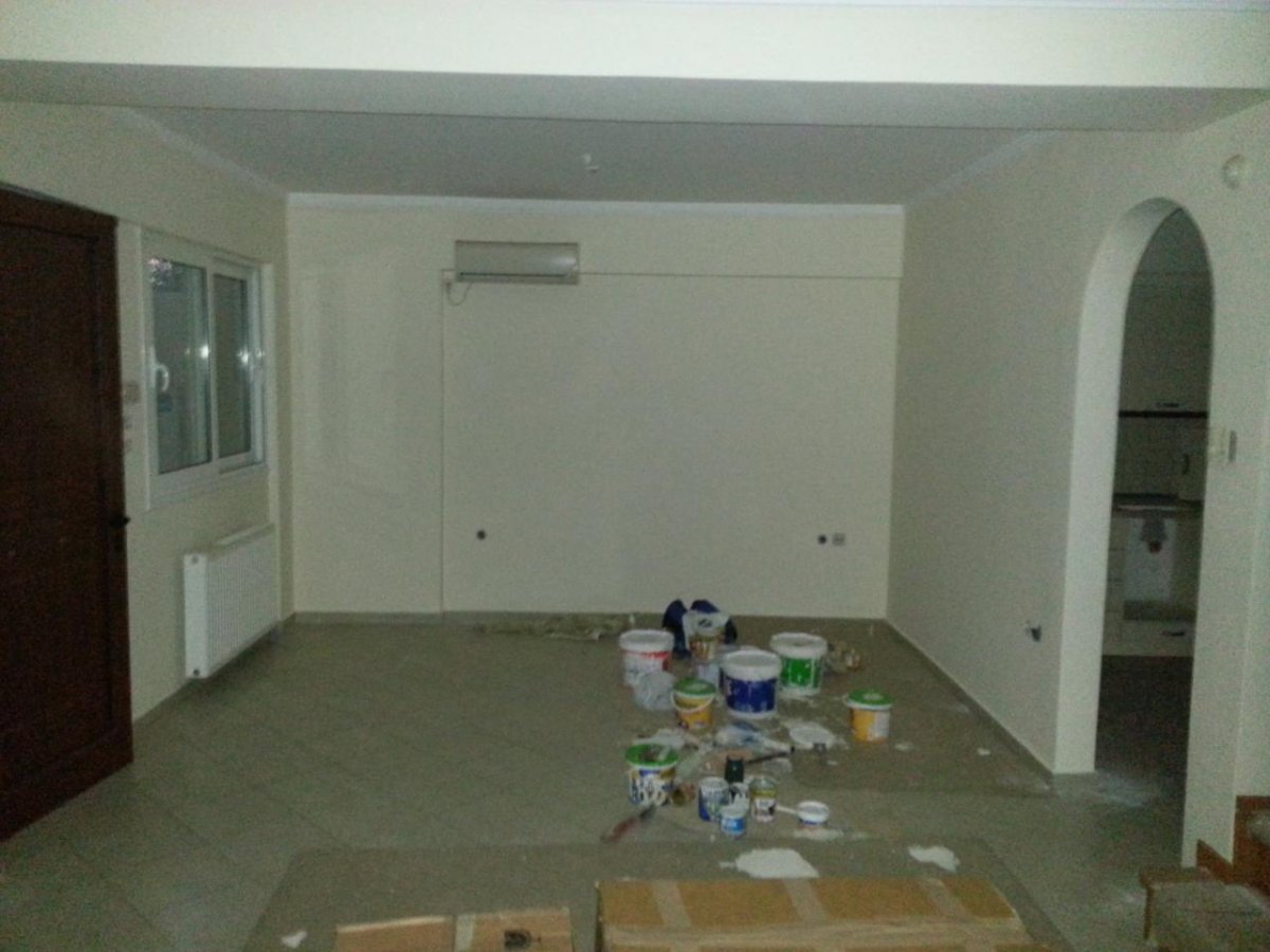

Επειδή πρόκειται να μετακομίσω και στο νέο σπίτι η ιδανική θέση για τον προβολέα φαίνεται να είναι στο δοκάρι που φαίνεται σε πρώτο πλάνο, υπάρχει πρόβλημα αν τρυπήσω για να τον εγκαταστήσω ή πρέπει να βρω άλλη λύση;
Κάποιος μηχανικός μου είχε πει κάποτε ότι και μια τρύπα από τρυπάνι σε τσιμεντένιο δοκάρι με οπλισμό, του μειώνει την προδιαγραφόμενη αντοχή του σε φορτία και σεισμούς.
