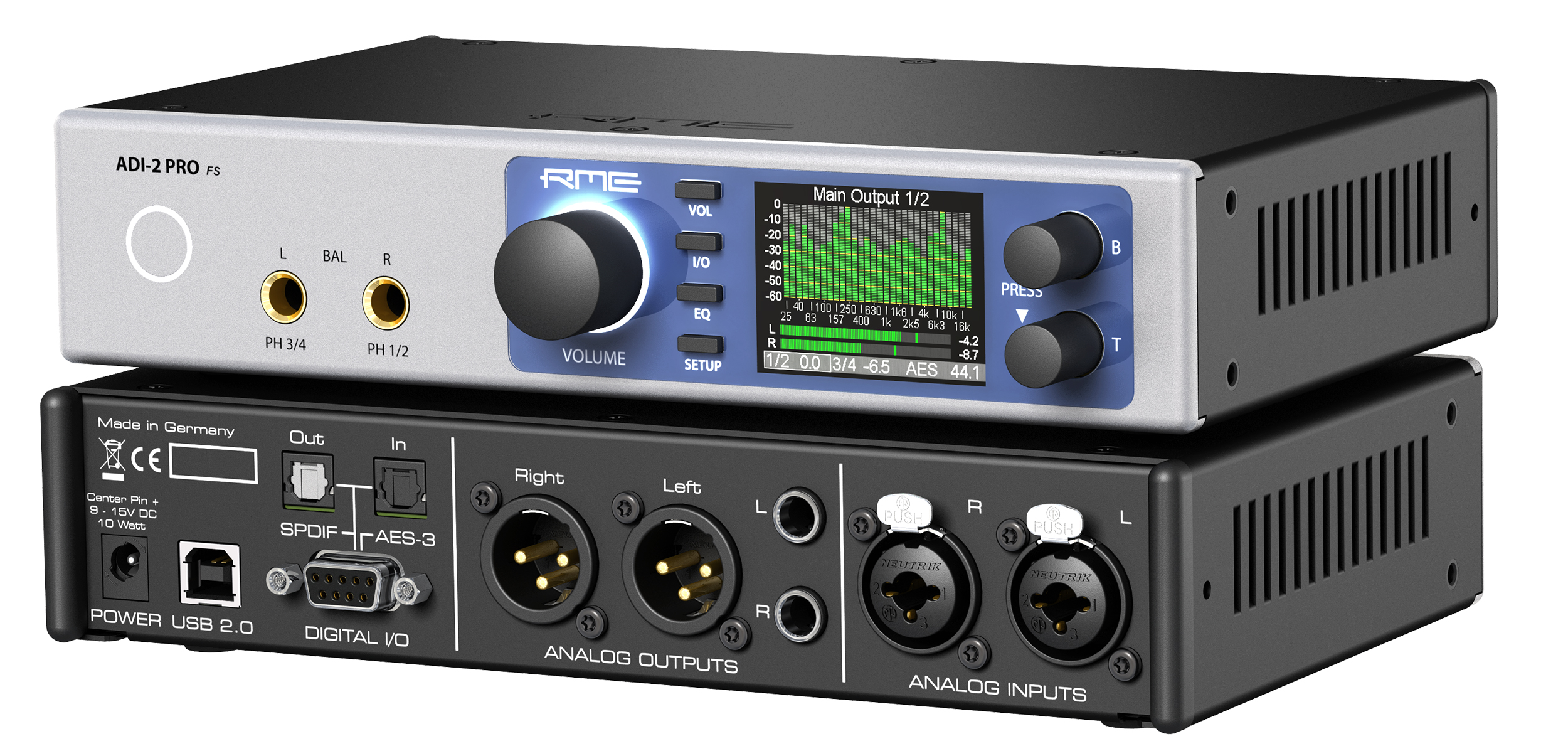

RME-ADI 2 Pro
Ψηφιακός μετατροπέας AD/DAC, Interface, Προενισχυτής και Ενισχυτής Ακουστικών.
Το μηχάνημα του Μάνου που δοκιμάζουμε και η παρουσίαση του συνεχίζεται στο σχετικό νήμα της κατηγορίας Computer Audio.

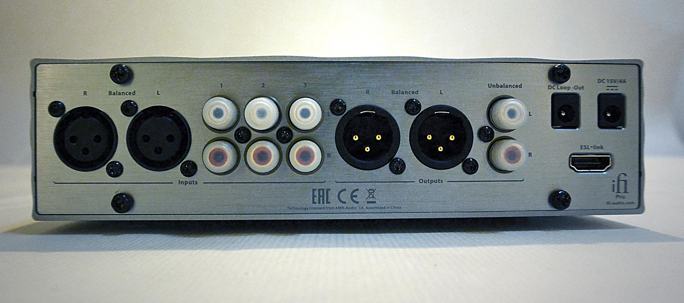

Ξεκινάω την παρουσίαση του μεγάλου ενισχυτή ακουστικών και προενισχυτή με τις πρώτες εντυπώσεις.
Από την πρώτη επαφή αποδεικνύεται αυτό ακριβώς που προβλεπόταν: Ένα σπουδαίο μηχάνημα. Εξαρχής από τότε που το είχαμε πρωτοσυναντήσει στην προηγούμενη έκθεση ακουστικών είχε εντυπωσιάσει. Και από τότε επιδίωξη ήταν να το πάρουμε στα χέρια μας για δοκιμή και παρουσίαση.
Επαληθεύεται στην πράξη ότι πρόκειται για κορυφαίο μηχάνημα πολλαπλών χρήσεων. Ένα High-End πολυμηχάνημα.
Το οποίο μπορεί να εκτελέσει πολλαπλές αποστολές: Να λειτουργήσει ως κλασικός προενισχυτής συνδυασμένος με τελικό ή με ενεργά ηχεία. Ή μόνο ως ενισχυτής ακουστικών ή και τα δύο.
Δυνατότήτες
Έρχεται εφοδιασμένο με κάθε λογής καλούδια. Διαθέτει στην πίσω όψη τρία ζεύγη στερεοφωνικών εισόδων single ended RCA, μία στερεοφωνική είσοδο balanced XLR, μία στερεοφωνική έξοδο single ended RCA και μία αντίστοιχη στερεοφωνική έξοδο XLR. Μπορείτε να συνδέσετε μέχρι τέσσερις αναλογικές πηγές στις αντίστοιχες εισόδους του, εκ των οποίων η μία μπορεί να είναι balanced. Ανεξαρτήτως του είδους της πηγής η σχεδίαση του ενισχυτή είναι fully balanced. Λογικά λοιπόν μπορεί να πάρει σε μία είσοδο το αγαπημένο μας DAC με όλες τις ψηφιακές μας πηγές και στις υπόλοιπες εισόδους τις άλλες αναλογικές πηγές μας.
Κατά αυτό τον τρόπο μπορεί άνετα να γίνει η καρδιά του συστήματος μας. Εξάλλου για το σκοπό αυτό διαθέτει και τηλεχειριστήριο. Από το οποίο όμως προβλέπεται να ρυθμίζεται μόνο το volume.
Σημειώνω ότι οι δύο στερεοφωνικές έξοδοι Balanced και Unbalanced έξοδοι λειτουργούν ταυτόχρονα χωρίς να επηρεάζει η μία την άλλη.
Στην πρόσθια όψη παρατηρούμε από τα αριστερά προς τα δεξιά ένα μεγάλο περιστροφικό διακόπτη που είναι ο επιλογέας εισόδων. Αμέσως από κάτω ο διακόπτης on-off.
Στη συνέχεια ένας μικρός περιστροφικός διακόπτης ενίσχυσης μπάσου για τον οποίο θα μιλήσουμε παρακάτω.
Ακολουθούν τρείς υποδοχές εξόδου για ακουστικά. Από αυτές οι δύο είναι τύπου Combo και δέχονται βύσματα τύπου καρφί Jack 1/4", για δύο ζεύγη ακουστικών αντίστοιχα, ενώ μπορούν να συνδυαστούν μεταξύ τους ώστε να συνδέσουμε ένα ζευγάρι ακουστικών με σύνδεση Balanced. Μία τρίτη υποδοχή με βύσμα τύπου XLR 5 PIN προορίζεται αποκλειστικά για σύνδεση ακουστικών balanced αυτού του τύπου. Ο ενισχυτής δεν αρκείται μόνο σε αυτό. Στην πρόσοψη στο κάτω μέρος θα βρούμε άλλες δύο υποδοχές για ακουστικά με mini Jack εκ των οποίων η μία ειναι TTRS που και αυτή προορίζεται για σύνδεση balanced. Οι υποδοχές σε mini-jack παρέχουν λιγότερη ισχύ και προορίζονται για μικρά ευαίσθητα ακουστικά (π.χ. IEM's) προκειμένου να μην καταστραφούν από τα τεράστια αποθέματα ισχύος που μπορεί να δώσει ο ενισχυτής (μέχρι 14 watt!). Ο ενισχυτής μπορεί να τροφοδοτήσει δηλαδή ταυτόχρονα μέχρι πέντε ζευγάρια ακουστικά εκ των οποίων τα δύο θα είναι με σύνδεση balanced. Ή τέσερα ζευγάρια ακουστικά εκ των οποίων τα τρία θα είναι με σύνδεση balanced (το ένα σε mini-jack).
Ακολουθεί αλλος ένας μικρός περιστροφικός διακόπτης αύξησης του χώρου που θα μιλήσουμε και για αυτόν παρακάτω και τέλος ένα μεγάλο περιστροφικό ποτενσιομετρο για το volume.
Στην πρόσοψη επίσης βρίσκουμε δύο πολύ μικρούς διακόπτες. Ο ένας ρυθμίζει τον τρόπο λειτουργίας (λειτουργία Solid state, Λάμπας, ή υβριδική). Ο άλλος το κέρδος (Gain) σε τρία βήματα: 0 dB (Normal), +9 dB, +18 dB. Έτσι προσαρμόζεται στην ευαισθησία του εκάστοτε ζεύγους ακουστικών. Και δεν υπάρχουν ακουστικά που να μην μπορεί να το οδηγήσει.
