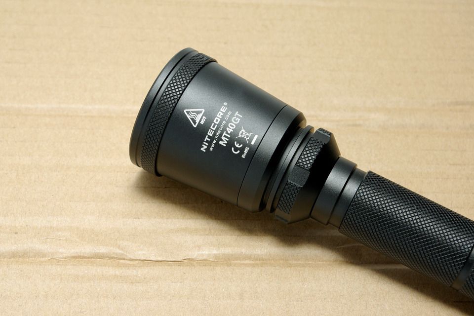

Περιγραφικές Φώτο
Ανοδιωμένα πάσα και το tailcap.
Η κεφαλή εσωτερικά.
Τα αξεσουάρ του φακού.
Και η θήκη που τον συνοδεύει. Απλή ποιότητα αλλά λειτουργική.

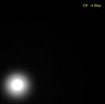

Και μια σύγκριση των ανταγωνιστών σε αυτή την δοκιμή. Διάλεξα 2 φακούς με την ίδια διάμετρο κατόπτρου και τους κότσαρα από ένα XPL-HI V2. Επίσης χρησιμοποίησα κάτοπτρα για XP-G.
Και η σύγκριση των κατόπτρων. Πιο καθαρό και γυαλιστερό κάτοπτρο από του MT40GT δεν έχω ξαναδείβ¦
