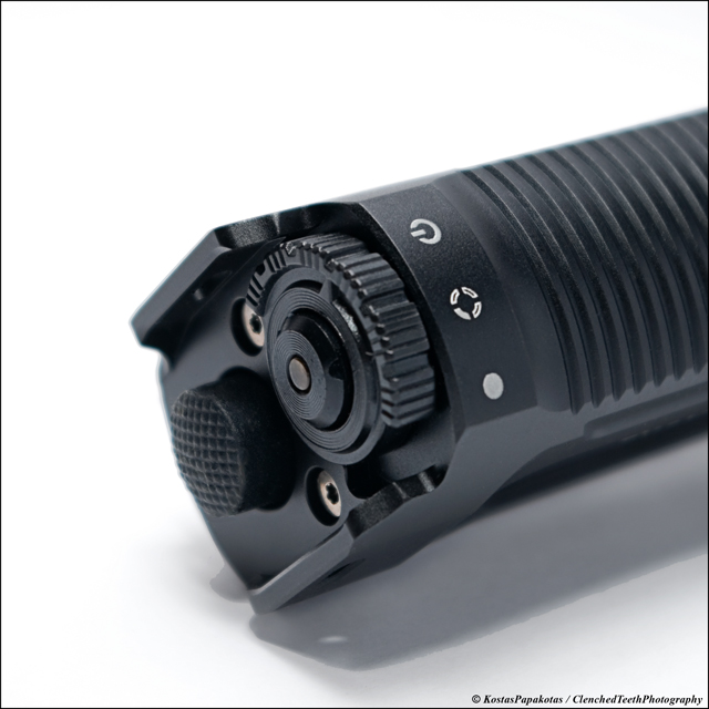

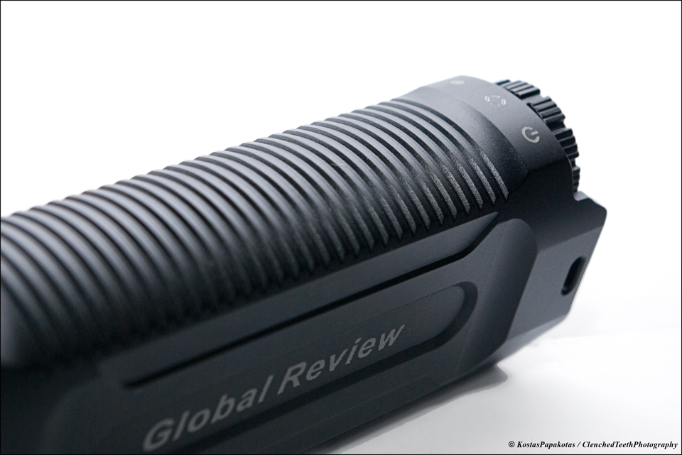

Η διαφορά βρίσκεται στα κουμπιά λειτουργίας. Δεν έχουμε πια 2 κουμπιά αλλά έναν βασικό διακόπτη On/Off Forward Click και ένα σύνθετο περιστροφικό διακόπτη με ένα επιπλέον απλό κουμπί πίεσης στο κέντρο του.
Οι διακόπτες του μοντέλου 2015: https://img.aspr.gr/images/2017/12/01/TK35UE2015.jpg

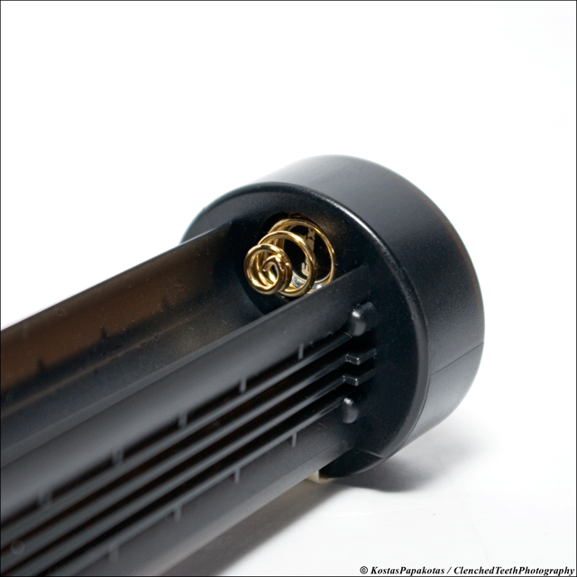

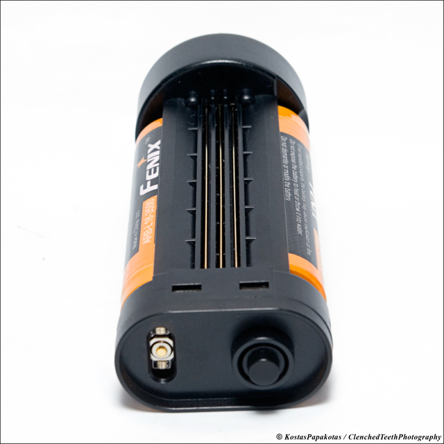

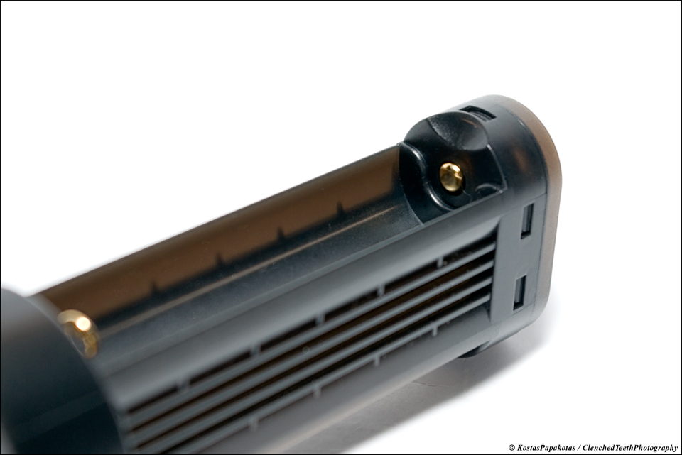

Ο Φορέας Μπαταριών
Και εδώ μαζί με τις πιο σύγχρονες μπαταρίες 18650 3500mA της Fenix που έπουν την πλακέτας προστασίας μπροστά.
Ο φορέας μπαταριών έχει και κύκλωμα φόρτισης τους με USB.
Αλλά τελικά ο φορέας δέχεται άνετα τις μακριές μπαταρίες αυτές, αλλά ο χώρος είναι ΠΟΛΥΣ για μπαταρίες χωρίς προστασία.
Για τις Samsung -25R χρειάστηκε να βάλω και αυτοσχέδιους αντάπτορες που είναι κοντά στα 3mm μακριοί.
Οι διακόπτες στο σώμα ενεργούν απλά πάνω στον φορέα. Χρειάζεται βέβαια λίγη προσοχή να τοποθετηθεί με την σωστή πλευρά ο φορέας.

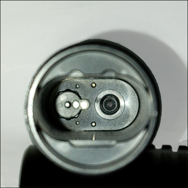

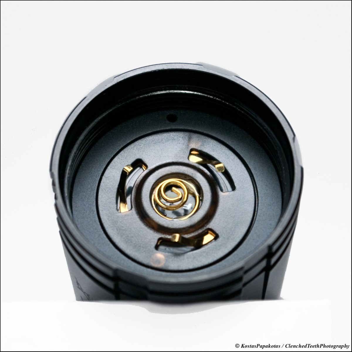

Προφανώς και ο φορέας έχει και μέρος των ηλεκτρονικών του φακού. Αυτό φαίνεται από τις 4+4 μπρούτζινες λωρίδες που βρίσκονται στις πλευρές του.
Οι επαφές του φορέα/σώματος.
Τρόπος Λειτουργίας, User Interface
Με τον Κύριο Διακόπτη, που είναι ένας Forward Click, ο φακός απλά αναβοσβήνει.
Με τον Περιστροφικό Διακόπτη ο χρήστης επιλέγει τα group λειτουργιών. Tactical, Outdoor και Lockout.
Με τον Διακόπτη Πίεσης ο χρήστης επιλέγει τα modes μέσα σε κάθε group.

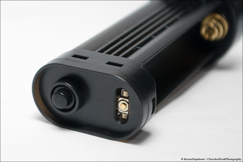

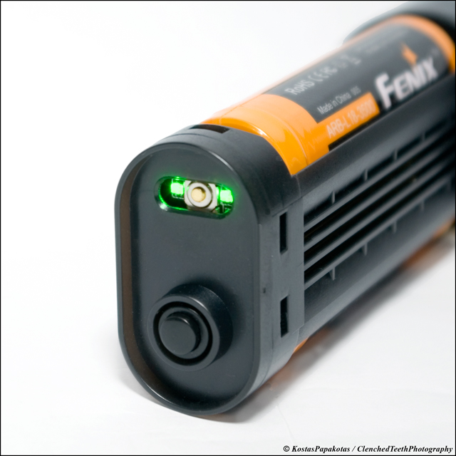

Τέλος ο φακός έχει και ένδειξη της κατάστασης της μπαταρίας.
Αν αυτή είναι γεμάτη ανάβει ένα πράσινο φως στον διακόπτη πίεσης για 3 δευτερόλεπτα στο κάθε άναμμα του φακούς. Όταν οι μπαταρίες εξαντληθούν αναβοσβήνει ένα κόκκινο και ο φακός αρχίζει σταδιακά να κατεβάζει modes.
Το φως έρχεται από δύο LED στον φορέα των μπαταριών.

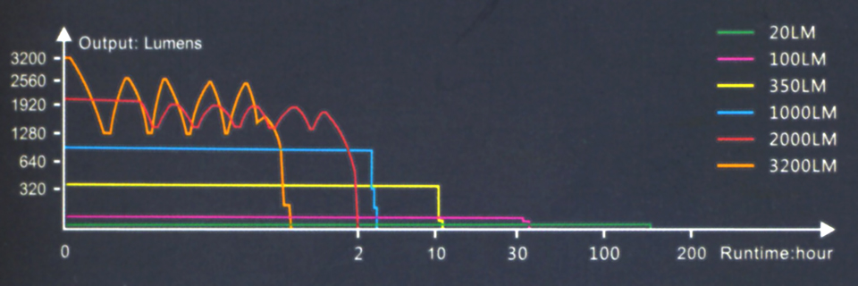

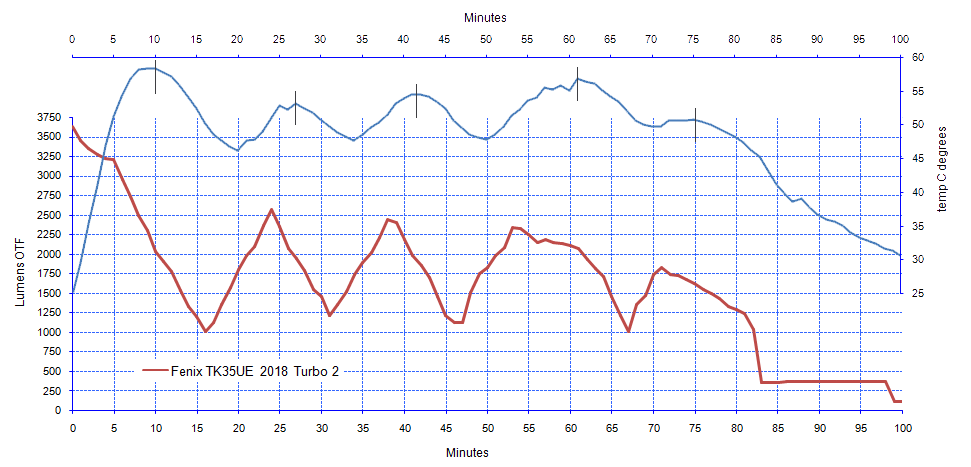

Το παρακάτω είναι το διάγραμμα του runtime που βρίσκει κανείς στην πίσω πλευρά της συσκευασίας.
Και αυτές είναι οι μετρήσεις μου για τα Turbo1, Turbo 2 και High.
Ακόμα και στο High μπορεί να παρατηρήσει κανείς τον έλεγχο της θερμοκρασίας να τρέχει.

Ο φακός κάθεται καλά στο χέρι με καλή συγκράτηση από την ρίκνωση/χάραξη.
Κρατώντας τον με την κεφαλή προς τα κάτω, ο αντίχειρας έρχεται ακριβώς στον κεντρικό διακόπτη, ενώ μετακινώντας τον δείκτη προς τα πίσω ο χρήστης φτάνει στον περιστροφικό διακόπτη.
