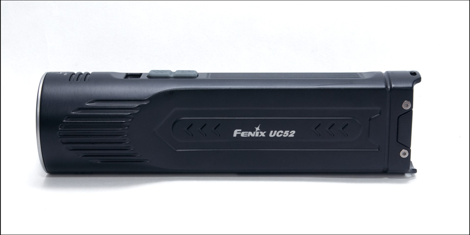

Εδώ φαίνεται χαρακτηριστικά η ενιαία γραμμή/σιλουέτα του σώματος

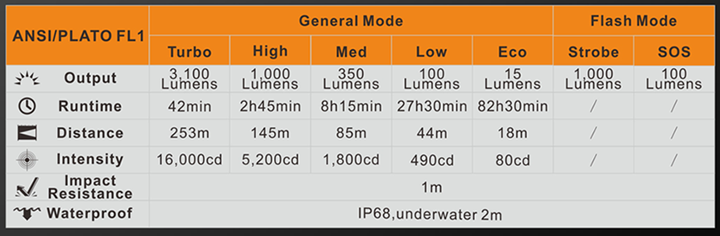

Από πλευρά επιδόσεων η Fenix δίνει τα εξής:

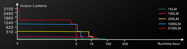

Με φουλ τα γκάζια στο Cree XHP-70, σε μεσαίου μεγέθους σώμα και μεσαίο κάτοπτρο, ο φακός είναι μια ενδιαφέρουσα περίπτωση!

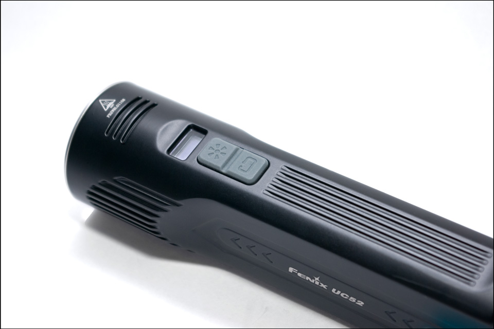

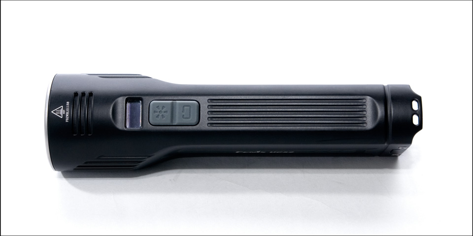

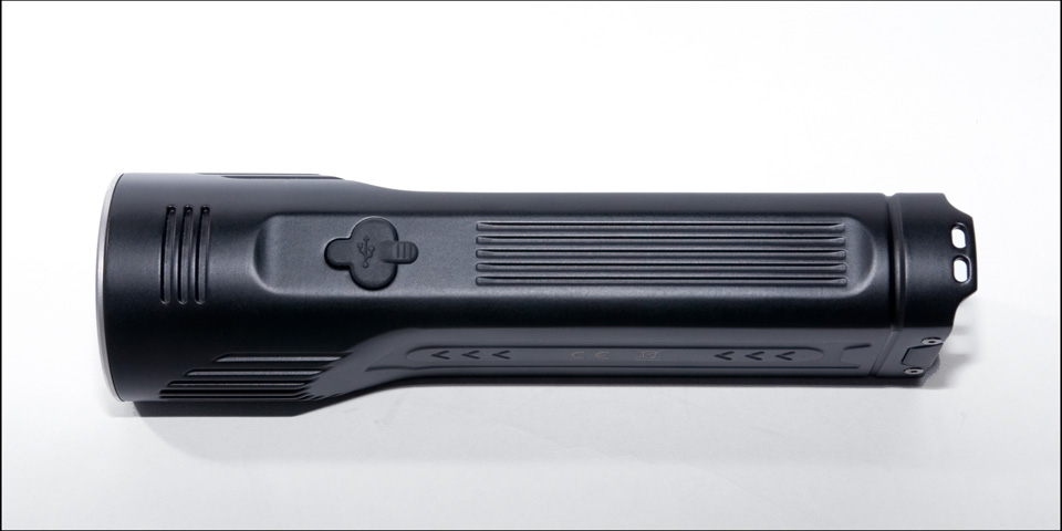

Πάνω πλευρά. Φαίνεται η οθόνη που πληροφορεί για το mode, την απομένουσα μπαταρία αλλά και τον χρόνο λειτουργίας που απομένει στο mode που βρίσκεται!

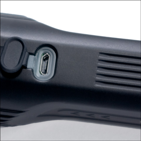

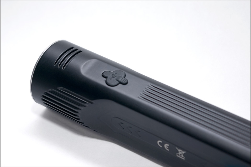

Κάτω πλευρά. Εδώ βρίσκει κανείς την θύρα φόρτισης USB με το λαστιχένιο κάλυμμα της. η φόρτιση ιδανικά γίνεται στα 2Αμπέρ για ένα συνολικό χρόνο 3,5 ωρών.
Η θύρα USB είναι χωνευτή σε ένα σκληρό βύσμα σκληρού πλαστικού (ή σιλικόνης). Κατά την Fenix ο φακός παραμένει αδιάβροχος ακόμα και χωρίς το λαστιχένιο κάλυμμα.

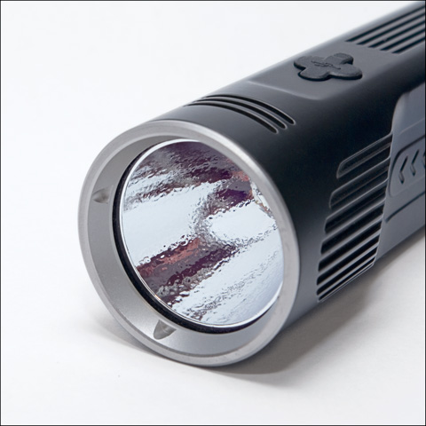

Το κάτοπτρο είναι orangle peel και εξαφανίζει απολύτως των "σταυρό" του τετρα-πήρυνου LED.
Οι διαστάσεις του είναι περίπου 36x32mm.

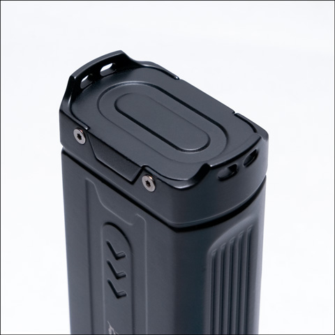

Το πίσω καπάκι δίνει προφανώς πρόσβαση στην μπαταρία, αφού αφαιρέσει κανείς τις 4 αυτές βίδες.
Δεν δοκίμασα να ανοίξω τον φακό, γιατί δεν θέλησα να ρισκάρω κάποια ζημιά, μια που ο φακός θα δοθεί σε κάποιο τυχερό μέλος του φόρουμ.

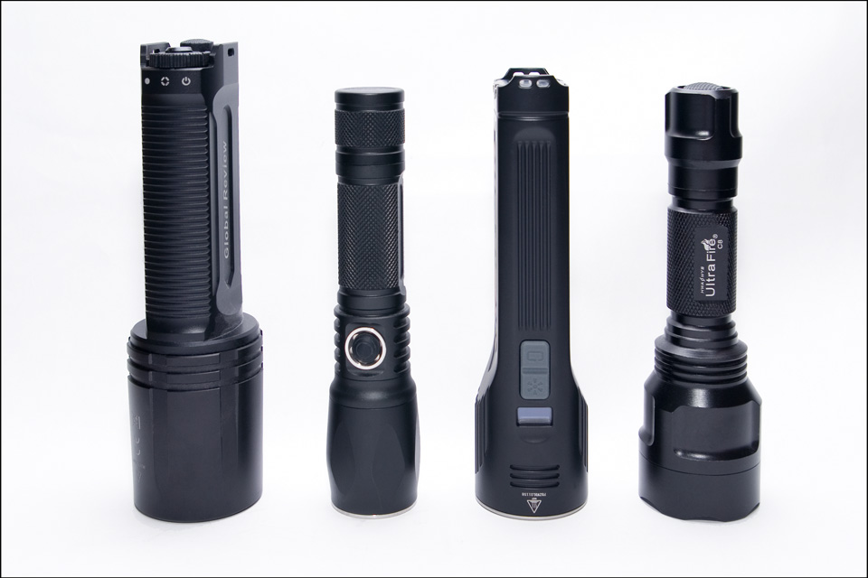

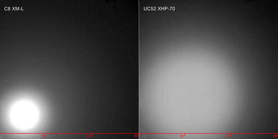

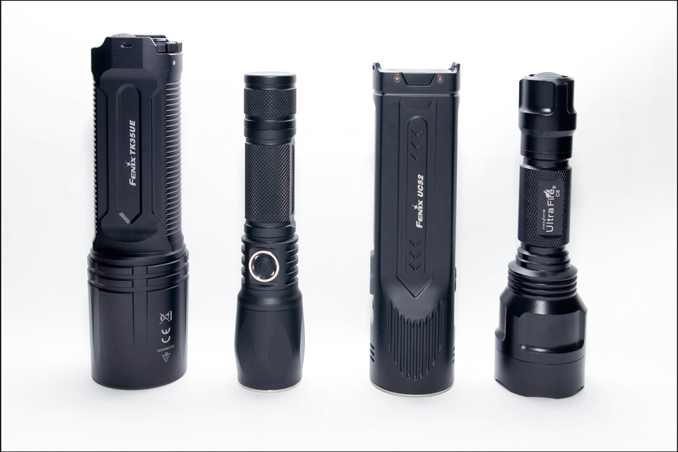

Συγκριτικές εικόνες με χαρακτηριστικά μοντέλα της μέσης κατηγορίας φακών. Ultrafire C8 και Solarforce L2D (παίρνει P-60 dropin). Και ο 2χ18650 Fenix Tk35UE στα αριστερά.

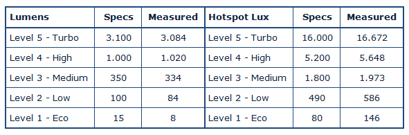

Λίγο πολύ επιβεβαιώθηκαν οι τιμές των προδιαγραφών με τις μετρήσεις μου.
Μπορείτε να τις δείτε και τις δύο στον παρακάτω πίνακα.
Προσέξτε το πόσο χαμηλά είναι τα lux/candela. Ο φακός δεν είναι μόνο flood είναι θάλασσα κανονική!

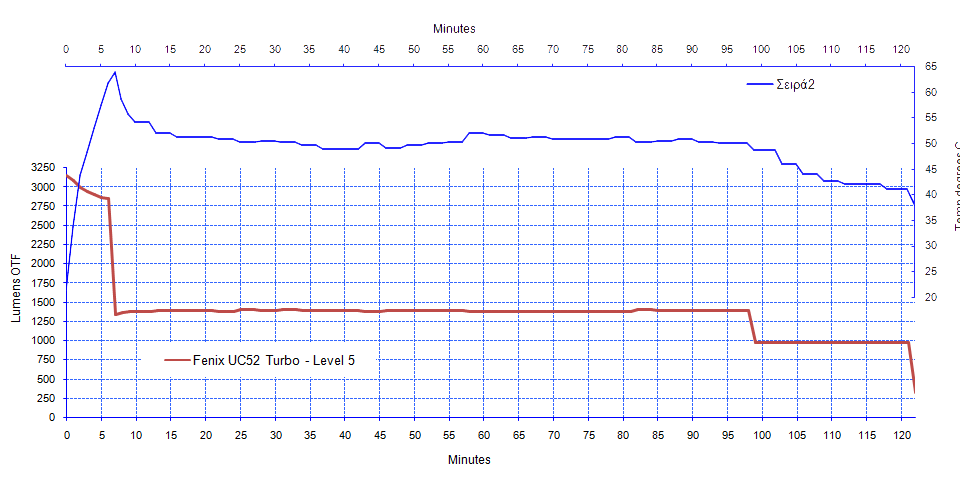

Ενδιαφέρον έχουν όμως οι μετρήσεις του runtime και της θερμοκρασίας του σώματος.
Στο Turbo ο φακός είναι σχεδιασμένος να "κατεβάζει" ισχύ στα 7 λεπτά. Πέφτει στα 1280 Lumens, και στην οθόνη εμφανίζεται η ένδειξη "Level5 -".
Την ίδια στιγμή η θερμοκρασία σώματος έχει φτάσει στους 65[SUP]o[/SUP]C. Λίγο πολύ, θέλει αποφασιστικότητα για να τον κρατήσεις.
Το Turbo είναι δυνατόν να ενεργοποιηθεί ξανά μετά από περίπου δύο λεπτά αλλά πολύ σύντομα θα ξαναπέσει (εντός λεπτού).
Μιάμιση ώρα μετά πέφτει από το Level5- στην ενδιάμεση σκάλα φωτεινότητας (Medium).

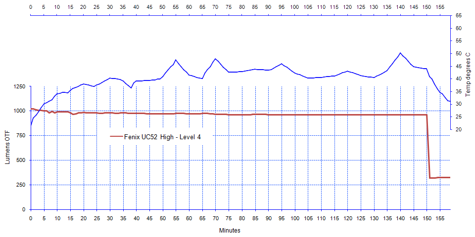

Στο High τα πράγματα είναι επίσης ενδιαφέροντα.
Ενώ η φωτεινότητα παραμένει απόλυτα σταθερή, ανά τέταρτο της ώρας παρουσιάζεται μια αύξηση της θερμοκρασίας. Αυτό είναι μια ένδειξη ύπαρξης συστήματος ελέγχου της θερμοκρασίας, που θα πρέπει να συνυπολογίζει και τον τρόπο απόδοσης του LED όσο αυτό θερμαίνεται.
