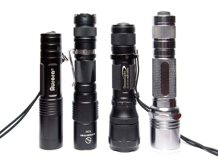

Σε σύγκριση με άλλους 18650 φακούς της συλλογής μου. Από τα αριστερά, Aurora V6, P26C, Derrelight CL1H, Solarforce L2.
Στην κατηγορία του εξακολουθεί να είναι από τους μακρύτερους της κατηγορίας. Συγκεκριμένα, Thrunite ΤΝ12 143mm - Sunwayman P25: 141mm - Nitecore P12 139mm - Fenix PD35 139mm - Fenix PD32 127mm -

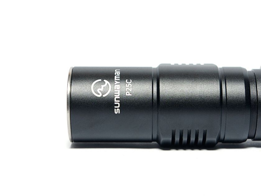

Στο πίσω μέρος υπάρχουν τρεις εγκοπές στον περίγυρο του διακόπτη, ενώ τα πάσα στο σώμα και την κεφαλή παραμένουν τετραγωνικά.

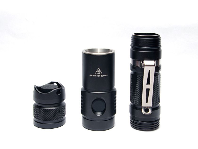

Και ο διακόπτης αποσυναρμολογημένος
Πολύ σωστά η Sunwayman έβαλε ανάποδα πάσα στον δακτύλιο συγκράτησης του διακόπτη.

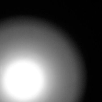

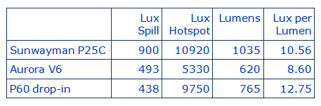

Ο ισχυρισμός ότι ο φακός επιτυγχάνει μεγάλη εμβέλεια με εντυπωσίασε και αποφάσισα να τον δοκιμάσω και μετρήσω.
Έτσι έκανα μια σύγκριση με έναν Aurora V6 XM-L2 που έχει και αυτός βαθύ κάτοπτρο, και ένα P60 drop-in με XM-L2.
Καθώς συγκρίνουμε διαφορετικά κάτοπτρα η αναλογία Lux ανά Lumen είναι καλός δείκτης.
Φαίνεται λοιπόν ότι ο φακός έχει τόσο throw όσο είναι δυνατόν να έχει δεδομένου της περιορισμένης διαμέτρου του κατόπτρου
