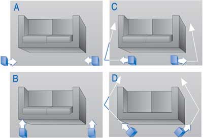

90-110 μοίρες λέει το σχήμα και παρακάτω σε άλλη εικόνα τα έχει στο πλάι. :p
Μου θυμίσατε τον Pioneer ΑΧ10is που είχε δυνατότητα τοποθέτησης στο πλάι ή κατά ITU-R. Τότε ήταν οι εποχές DVD-Audio και SACD όπου είχε σημασία να τα έχεις κατά ITU-R (και καλά).
Απάντηση: Re: Dolby pro logic 2 ή DTS neo 6 ?
Ναι, 90-110 μοιρες για πειραματισμο, σκεψου ομως οτι μιλαει και για 5.1 setup ηχειων.
Σε ενα συστημα με 6.1 setup ηχειων οπου υπαρχει και surround back, αυτο θα αναλαβει το ρολο να σου φερει ηχο απο πισω.
Μη σου πω λοιπον οτι ισως (αναλογως του χωρου, αποστασεων κλπ) θα μπορουσες οχι μονο να τα βαλεις και ακριβως πλαι, αλλα και 90 μοιρες, μπροστα δηλαδη.
Αλλά αφου μιλαμε για ηχο 5.1 και οχι 6.1 με πληροφορια στο surround back (και αρα διαφορετικες μιξεις ηχου) δεν ειναι τοσο τρομακτικα μεγαλο το κακο.
Απλως και στην περιπτωση του Κωστα οπου θα κληθει να παιξει καποια στιγμη και υλικο 6.1 ή και 7.1, τοτε οχι μονο πειραζει, αλλα θα ακουει και λαθος τον ηχο, μιας και στο 6.1 7.1 οι τεχνικοι ηχου θεωρουν οτι εσυ εχεις τα surround στο πλαι. Σκεψου τωρα να θελουν να σου δωσουν ηχο ακριβως πλαι σου και εσυ να τον ακους απο πλαι-πισω.
Επισης, θα χασεις και την κατευθυνση ηχου που θα ειχες εαν ενας ηχος ερχοταν π.χ. απο το εμπρος δεξια και surround δεξια, αρα... απο εμπρος δεξια διαγωνια μπροστα. κοκ
Και φυσικα το κερασακι στη τουρτα, απο τη στιγμη που δεν υπαχουν ηχεια αναμεσα στην αποσταση τοων μπροστινων και του surround back, οταν θα γινεται μεταβαση ηχου απο εμπρος προς τα πισω, θα υπαρχει ενα αδειασμα στη μεση της αποστασης των ηχειων. Θα σου φαινεται σαν ο ηχος απο μπροστα να πηγε αμεσως πισω, χωρις να καταλαβαινεις καλα την μετακινηση του στον χωρο βημα-βημα.

Δεν είπα ότι η σωστή θέση δεν είναι στο πλάι όταν υπάρχουν suround back. Εννοείται ότι αυτή είναι η σωστή.
Επειδή τώρα περί σωστής τοποθέτησης είναι ο λόγος, αυτές οι τοποθετήσεις πριν την έλευση του 6.1 θεωρούνταν εναλλακτικές για 5.1 σύστημα. Με το 6.1και μετά τα πράγματα έγιναν πιο περίπλοκα λόγω επιπροσθέτων ηχείων.
Ακόμα και σήμερα όμως ένα 5.1 σύστημα με αυτές της εναλλακτικές δεν μπορεί να θεωρηθεί λάθος για κινηματογραφικό 5.1

Δηλαδή με 6.1 η τοποθέτηση των δικών μου ηχείων είναι εντελώς λάθος; Η καθυστέρηση κι οι αποστάσεις που υποτίθεται ακούει η ισοστάθμιση δεν διορθώνουν κάπως το πρόβλημα; Δηλαδή 6.1 με διαγώνια τα περιφερειακά δε στέκει; Τι να κάνουμε τώρα, εγώ δεν γίνεται με την ΚΑΜΙΑ να αλλάξει η τοποθέτηση των ηχείων. Αν υποθέσουμε ότι μία σφαίρα φεύγει από μπροστά αριστερά και σκάει πίσω αριστερά, το να έχω το ηχείο αριστερά σαν ακουστικό θα αποδοθεί σωστά; Πως θα αποδοθεί αφού η σφαίρα σκάει πίσω αριστερά, αφού με το αριστερό περιφερειακό θα το ακούσω δίπλα κι όχι πίσω αριστερά και απ το πίσω κεντρικό θα το ακούσω πρώτα αριστερά και μετά πίσω κέντρο; Σε ένα σύστημα 7.1 το παραπάνω παράδειγμα θα αποδοθεί σωστά λόγω διάταξης αλλά σε 6.1;

Αν εχεις ενισχυτη 5.1 και διαταξη ηχειων 5.1 τοτε η θεση ειναι σωστη και η πρεπουσα.
Αν σπιτι σου εχεις ενισχυτη 6.1 7.1 και διαταξη ηχειων 5.1 παλι ειναι σωστη.
Αν εχεις ομως 6.1- 7.1 διαταξη ηχειων που να περιλαμβανει surround back τοτε τα surround πρεπει να μετακινηθουν στο πλαι.
Μικρο το κακο σε ταινιες 5.1 μιας και οι μιξεις σε αυτες τις ταινιες ειναι διαφορετικες.
Για να εχει καποιος ομως 6.1-7.1 ηχεια-ενισχυτη σημαινει οτι καποια στιγμη θα δει και τετοιο υλικο, οποτε εκει πειραζει πολυ.
Κωστα δεν ειναι θεμα πόσο ακουγεται απο τα ηχεια, αλλα απο ΠΟΥ ακουγεται στον χωρο.
Ο σκηνοθετης σε 6.1 θελει να σου δωσει π.χ. ηχο απο το πλαι. Και επειδη πιστευει οτι το surround το εχεις διπλα σου θα τον δωσει μονο σε αυτο. Για να ακουσεις απο το πλαι ετσι οπως εχεισ τα ηχεια θα πρεπει να παιξει ταυτοχρονα μπροστινο δεξιο μαι surround δεξιο.
Ομως ο σκηνοθετης ηχου που νομιζει οτι εχεις σ στη διαταξη στο 6.1 θα στειλει τον ηχο μονο στο δεξι surround.
Ομως φυσικα το ψειριζουμε οπως ειπωθηκε.

Νομίζω κακώς το ψειρίζετε γιατί από ότι βλέπω τα ηχεία είναι αρκετά ψηλά και με περισσότερο άνοιγμα από ότι τα μπροστινά ηχεία και από ότι υπολογίζω θα έχουν περίπου 3 μετρά από τη θέση ακρόασης και με λίγη προσπάθεια ως προς την κατεύθυνση μπορεί να μειωθεί περεταίρω η άμεση κατευθυντικότητα των 2 πίσω.
Μην ξεχνάτε ότι τα rear site είναι αυτά που για κινηματογραφικό αποτέλεσμα θέλουμε να σπάσουμε την κατευθυντικότητα με δίπολα ηχεία. Ο ήχος του σινεμά μιξάρεται σε (cinema dubbing theater), και όχι σε (7.1 dubbing studio), των οποίων τα rear side ηχεία ξεκινούν σχεδόν δίπλα από την οθόνη και καταλήγουν στον πίσω τοίχο. Στην συγκεκριμένη περίπτωση τα 2 πίσω εγώ θα τα είχα να κοιτούν κατευθείαν τον μπροστινό τοίχο ώστε στη θέση ακρόασης να είχα περισσότερο ανακλώμενο παρά απευθείας κατευθυντικό ήχο.

Παλι δεν ειμαι εντελως λαθος, εχω μεγαλο ανοιγμα διαγωνιο περιφερειακων και το πισω κεντρικο τοποθετειται κι εντοπιζεται ως ξεχωριστο σε 6.1 η 7.1. Προσωπικα δεν εχω νιωσει κενο αριστερα η δεξια, σιγουρα ακριβως πλαγια θα ηταν τελειο αλλα κι ετσι οπως ειμαι το 6καναλο η 7καναλο ειναι πληρως διακριτο. Την επομενη τοποθετηση σου στο δικο μου νημα Γιαννη γιατι θα μας δειρουν εδω κι απορω πως δεν μας την εχουν πει ακομα...

Nαι, μονο που (αν δεν με ξεγελα η φωτογραφια του χωρου του) ο Κωστας εχει τα surround σχεδον εκει που απεικονιζονται στα παραπανω σχεδια τα surround back DSX. :D
