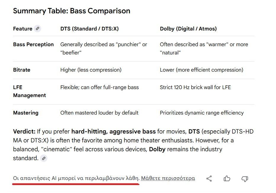

Πάντα το DTS φορμά ήταν το αγαπημένο μου σε σχέση με το Dolby καθότι ήταν μακράν πιο μπασιάρικο...
Tα νέα φορμά Dolby Atmos and DTS X τα βρίσκω ίδια περίπου στον βαθμό immersive αίσθησης και λίγο πιο τσιμπημένο το μπασάκι για ακόμα μια φορά στο DTX X or DTS HD.

Κόφτη έχουν κάποιοι η*ιθιοι στα studio που σε αρκετές φρέσκες παραγωγές έχουν βάλει HPF στις ταινίες για τα streaming platforms που καμιά φορά περνάνε και στα Blu-ray releases πλέον.
Εννοείται πως είναι θέμα mastering όπως είπαν οι προλαλλήσαντες και εσύ ;)

Περαν της πλακας, προφανώς θεμα μιξης / mastering ειναι (οι τεράστιες διαφορες, τουλάχιστον).

Δεν μπορεί όμως να κατηγορεί κάποιος την Dolby για τον ήχο των ταινιών. Ο mixer & engineers ευθύνονται για αυτό.
