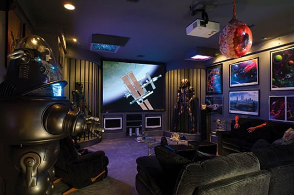

Αυτό που θέλω να πετύχω είναι την αίσθηση τις κινηματογραφικής αίθουσας, βεβαια προσαρμοσμένη στις διαστάσεις ενός δωματίου. το αποτελεσμα θα ηθελα να μοιαζει με την φωτογραφια που εβαλα..stunning-ultra-geeky-home-cinemas6.jpg

Αυτο που δεν ειναι σωστο στην παραπανω φωτο, ειναι τα καδρα, τα οποια εαν εχουν τζαμι μπροστα κανουν αντανακλαση της εικονας.
