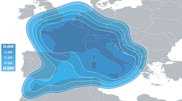

1. Τόπος λήψης
Με την άφιξη του νέου δορυφόρου έχει ριζικά αλλάξει η κάλυψη. Οι προηγούμενες δέσμες Super και Wide beam αντικαθίστανται σταδιακά από τη νέα δέσμη Transalpine beam . Ενώ οι αρχικές δέσμες προσφέρανε κάλυψη στο μεγαλύτερο μέρος ή και σε ολόκληρη την Ευρώπη, στην περίπτωση της δέσμης Wide beam και τις περιοχές της Βόρειας Αφρικής και της Μέσης Ανατολής, η νέα δέσμη Transalpine beam παρέχει κάλυψη για τα εδάφη της Γαλλίας και της Ιταλίας - τις δύο βασικές αγορές τις οποίες πρόκειται να εξυπηρετήσει ο νέος δορυφόρος. Έξω από αυτές τις δύο χώρες το σήμα σιγά σιγά εξασθενεί.
Δεν υπάρχουν καταστροφικά σενάρια με την περίπτωση τερματισμού της λήψης της θέσης 5 ° W. Το σήμα έπεσε ελαφρώς στην επικράτεια της Τσεχικής Δημοκρατίας (ανάλογα με τη θέση της λήψης), ενώ παρατηρείται μεγαλύτερη πτώση για τους τηλεθεατές στη Σλοβακία, ειδικά στα ανατολικά της χώρας. Ωστόσο και εκεί παρόλο που θεωρητικά η λήψη είναι επίσημα εκτός του χάρτη κάλυψης, η λήψη εξακολουθεί να είναι δυνατή και με κάτοπτρα σχετικά μικρής διαμέτρου. Και πάλι η λήψη εξαρτάται από τον τόπο λήψης.

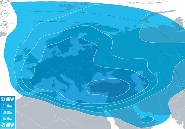

Αποτύπωμα Footprint του δορυφόρου Eutelsat 5 West B, δέσμη Transalpine beam (χάρτης: Eutelsat)
Όλοι οι αναμεταδότες με τα κανάλια για την γαλλική και την ιταλική αγορά θα έχουν ενιαία δέσμη- την δέσμη Τransalpine beam. Η αρχικά προγραμματισμένη ευρωπαϊκή δέσμη δεν θα είναι πιθανώς διαθέσιμη λόγω του ατυχήματος στο νότιο ηλιακό πάνελ με αποτέλεσμα να μειώσει σημαντικά τη δορυφορική χωρητικότητα. Ο δορυφόρος είναι εξοπλισμένος με 35 αναμεταδότες σε ισοδύναμο μονάδων 36 MHz. Λόγω του ατυχήματος ο πάροχος μπορεί να υπολογίζει μόνο στο 45% της δορυφορικής χωρητικότητας, δηλαδή περίπου σε 16 αναμεταδότες. Κατά συνέπεια ο Eutelsat πρέπει να χρησιμοποιεί βέλτιστα τον κάθε αναμεταδότη. Για αυτό ορισμένες υπηρεσίες τις μετακινεί σε άλλες τροχιακές θέσεις. Ένα παράδειγμα είναι το SCPC κανάλι Numidia TV το οποίο ο πάροχος το μετακίνησε στις 7 ° E και τους ιταλικούς πολυπλέκτες διανομής, κυρίως σε λειτουργία multistream , που λειτουργούν πρόσφατα στην ιταλική δέσμη του δορυφόρου Eutelsat 9B (9 ° E). Μέχρι στιγμής διαδίδονται ταυτόχρονα και από τις δύο θέσεις.

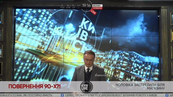

Κορυφαία κανάλια της Ουκρανίας κωδικοποιήθηκαν. Τι πρέπει να ξέρετε
Η δορυφορική διανομή τηλεοπτικών προγραμμάτων κορυφαίων ουκρανικών μέσων ενημέρωσης έχει κωδικοποιηθεί. Τα κανάλια από τους δορυφόρους Astra 4A και Amos 3/7 είναι τώρα διαθέσιμα μόνο στους συνδρομητές υπηρεσιών DTH .
Μετά από πολλές αναβολές κορυφαία ουκρανικά μέσα ενημέρωσης ολοκλήρωσαν το έργο τους για την αλλαγή της δορυφορικής διανομής των τηλεοπτικών τους προγραμμάτων. Στις 28 Ιανουαρίου στις 11:59 μ.μ., κωδικοποιήθηκαν όλα τα προγράμματα των StarLightMedia, 1+1 Media, Inter Media Group και Media Group Ukraine. Με εξαίρεση το κανάλι Unian TV το οποίο βρίσκεται στην τελική φάση της μετάβασης σε κρυπτογραφημένη δορυφορική μετάδοση. Eτσι ώστε ακόμη και οι τηλεθεατές που δεν είχαν χρόνο να λάβουν τα αγαπημένα τους προγράμματα μπορούσαν να παρακολουθήσουν τουλάχιστον για λίγο ακόμα ένα από τα κύρια ουκρανικά κανάλια. Αλλά ο τηλεθεατής θα δει και αυτό το μήνυμα στην οθόνη: "Το δορυφορικό σήμα των περισσότερων ουκρανικών προγραμμάτων είναι κρυπτογραφημένο. Αν θέλετε να παρακολουθήσετε τη μετάδοση, επικοινωνήστε με τον επίσημο τηλεοπτικό φορέα". Την λίστα με τους κωδικοποιημένους σταθμούς την βλέπετε παρακάτω σε αυτό το άρθρο.
Ωστόσο, η κωδικοποίηση των ουκρανικών προγραμμάτων δεν σημαίνει ότι ο τηλεθεατής δεν μπορεί πλέον να συντονιστεί σε κανένα ελεύθερο ουκρανικό κανάλι. Σειρά κρατικών, ενημερωτικών, ειδησεογραφικών και περιφερειακών τηλεοπτικών καναλιών θα συνεχίσουν να μεταδίδονται ελεύθερα από τον δορυφόρο. Έτσι οι τηλεθεατές θα συνεχίσουν να έχουν πρόσβαση σε ενημερωμένες πληροφορίες από τα ουκρανικά ΜΜΕ.
Στιγμιότυπο λήψης K1 στον δορυφόρο Astra 4A
Οι δορυφορικοί τηλεθεατές που ενδιαφέρονται να λαμβάνουν προγράμματα της Ουκρανίας έχουν τις παρακάτω επιλογές λήψης:
* Την αγορά και εγκατάσταση ενός νέου δορυφορικού δέκτη που υποστηρίζει το σύστημα κρυπτογράφησης Verimatrix. Μια τέτοια συσκευή πωλείται στην ουκρανική αγορά με την ετικέτα "UTB". Οι καταναλωτές θα πρέπει να δώσουν ιδιαίτερη προσοχή στην ετικέτα "UTB" . Έτσι θα αποφύγουν την απογοήτευση όταν ο εξοπλισμός τους δεν θα λειτουργεί όπως αναμενόταν
Την προμήθεια πακέτου φορέα δορυφορικής τηλεόρασης (Xtra TV, Viasat Ukraine).
Στιγμιότυπο λήψης Indigo TV στον δορυφόρο Αστρα 4Α

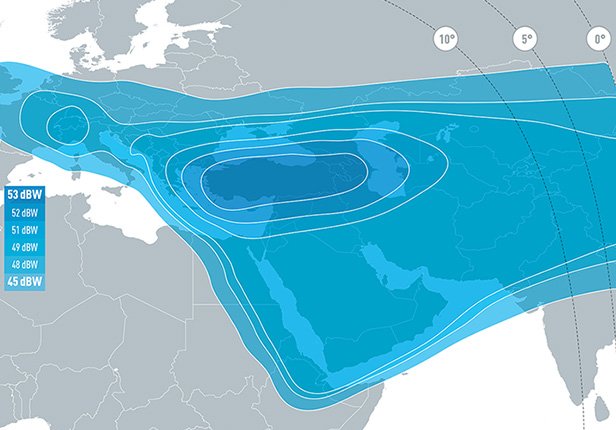

Χάρτης 1 – Προκαταρκτική δορυφορική κάλυψη του Eutelsat 7C, Δυτική δέσμη (Western beam), Ku ζώνη (χάρτης: Eutelsat)
Για τον δορυφόρο Eutelsat 7C η κατάσταση είναι διαφορετική - τη νύχτα στις 28 Ιανουαρίου 2020 ο Eutelsat σε συνεργασία με τους πελάτες του μεταβίβασε όλες τις υπηρεσίες από το παλαιότερο δορυφόρο Eutelsat 7A στο νέο Eutelsat 7C, συμπεριλαμβανομένης της τουρκικής πλατφόρμας συνδρομητικής τηλεόρασης Digiturk, του τουρκικού κρατικού παρόχου TRT και των υπηρεσιών της Globecast UK. Η μετάδοση συνεχίζει να καλύπτει την Κεντρική Ευρώπη. Η λήψη για αυτό είναι επομένως ομαλή στη χώρα μας (ΣΣ Τσεχίας) με μικρά παραβολικά κάτοπτρα.
Χάρτης 2 Προκαταρκτική δορυφορική κάλυψη του Eutelsat 7C, ανατολική δέσμη (Eastern beam), Ku Band (χάρτης: Eutelsat)

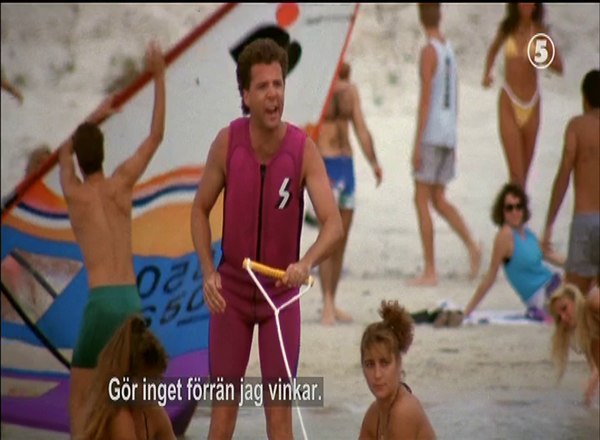

Τα σουηδικά κανάλια Kanal 5 και Kanal 9 εκπέμπουν FTA
Οι σουηδικοί τηλεοπτικοί σταθμοί Kanal 5 και Kanal 9 μεταδίδονται ελεύθερα στον αέρα (FTA) από τον δορυφόρο Astra 4A (4.8 ° E). Το σήμα διανομής των καναλιών σε ανάλυση SD εμφανίστηκε στο πολυπλέκτη της Discovery Networks.
Η έναρξη της διανομής SD κατά κάποιο τρόπο προκαλεί ερωτηματικά αλλά από την άλλη πλευρά το σήμα αυτό θα μπορούσε να έχει ζητηθεί από τους φορείς τηλεοπτικών υπηρεσιών ή / και πελάτες.
Κανάλι 5 -Στιγμιότυπο από τη λήψη του καναλιού
Τα κανάλια Kanal 5 και Kanal 9 ανήκουν στο δίκτυο μέσων ενημέρωσης της Discovery Networks Sweden και διανέμονται δωρεάν στη Σουηδία.
Η εταιρία Discovery Networks Sweden είναι το δεύτερο μεγαλύτερο εμπορικό τηλεοπτικό ίδρυμα στη Σουηδία. Σε αυτή τη χώρα η ομάδα της περιλαμβάνει κανάλια όπως το Channel 11, Discovery Channel, Eurosport 1, Eurosport 2, TLC, Animal Planet, Discovery Science, Investigation Discovery και Animal Planet HD.
Κανάλι 9 - Στιγμιότυπο από τη λήψη του καναλιού
Η Discovery προσελκύει 4,2 εκατομμύρια τηλεθεατές την εβδομάδα στην γραμμική τηλεόραση και η ιδιόκτητη υπηρεσία της Dplay είναι μία από τις ταχύτερα αναπτυσσόμενες πλατφόρμες στο Διαδίκτυο στη Σουηδία, με 1,7 εκατομμύρια θεατές την εβδομάδα.
Τεχνικές παράμετροι - Kanal 5, Kanal 9:
Astra 4A (4,8°E), freq. 12,322 GHz, pol. V, SR 27500, FEC 5/6, DVB-S2/8PSK

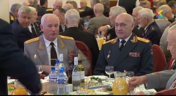

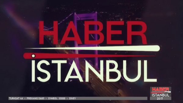

42E: Ξεκινά FTA το κανάλι Haber Istanbul
Ένα νέο κανάλι ειδήσεων και πληροφοριών που ονομάζεται Haber Istanbul αρχίζει να εκπέμπει στην τουρκική τηλεοπτική αγορά. Αλλά θα είναι διαφορετικό από τα υπάρχοντα τηλεοπτικά κανάλια TRT Haber και το Haber Turk.
Οι εκπομπές δοκιμών του Haber Istanbul μπορούν να ληφθούν FTA από τον δορυφόρο Turksat 3A (42 ° E). Η εκπομπή μεταδίδεται FTA σε κωδικοποίηση MPEG-4 σε ανάλυση SD.
Ο δημιουργός του Habel Istanbul είναι ο πάροχος του τηλεοπτικού σταθμού Pamukkale TV από την επαρχία Ντενιζλί στη νοτιοδυτική Τουρκία.
Haber Istanbul - Στιγμιότυπο από την λήψη του καναλιού
Το Haber Istanbul φιλοδοξεί να γίνει εθνικό κανάλι περιεχομένου από την Κωνσταντινούπολη. Το νέο κανάλι θα παρέχει πληροφορίες και ειδήσεις κυρίως για την Κωνσταντινούπολη, την πόλη της Τουρκίας. Αυτός ο τηλεοπτικός σταθμός με στενό προφίλ θέλει επίσης να παρέχει πληροφορίες σχετικά με τα σημεία ενδιαφέροντος, τα αξιοθέατα και τα γαστρονομικά μέρη που μπορεί να επισκεφτεί ο θεατής στην Κωνσταντινούπολη.
Αυτό το πρώτο σχέδιο αυτού του τύπου στην τουρκική αγορά έχει σκοπό να παρουσιάσει λεπτομερώς πώς να ζήσει κάποιος στην τουρκική πρωτεύουσα, να ταξιδέψει με τα μέσα μαζικής μεταφοράς και να παρουσιάσει ακόμη και τις τιμές των προϊόντων σε καταστήματα και τα κοντινά παζάρια.
Τεχνικές παράμετροι- Habel Istanbul:
Turksat 3A (42°E), freq. 12,685 GHz, pol. V, SR 30000, FEC 2/3, DVB-S2/8PSK, FTA

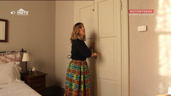

Στην Ιταλία ξεκίνησε το δωρεάν κανάλι HGTV
Η αμερικανική εταιρεία Discovery ξεκίνησε ένα νέο θεματικό κανάλι HGTV (Home & Garden TV) στην ιταλική αγορά. Ο σταθμός είναι διαθέσιμος στην ιταλική επίγεια πολυπλεξία και συνεπώς και εντός της διαδρομής διανομής στον δορυφόρο (θέσεις 9 ° E και 5 ° W).
Η ιταλική εκδοχή του HGTV άρχισε να μεταδίδεται από την αρχική θέση του καναλιού MotorTrend το οποίο δεν έληξε αλλά μεταφέρθηκε σε άλλη θέση στην επίγεια εκπομπή. Το HGTV ενημερώνει προσωρινά τους θεατές στην επάνω δεξιά γωνία της οθόνης για τη νέα θέση.
Το HGTV γιορτάζει το πνεύμα του σπιτιού και υποστηρίζει τους θεατές στην ανακατασκευή σπιτιών, διαμερισμάτων και κήπων.
HGTV Italia - Στιγμιότυπο από τη λήψη του καναλιού
Το HGTV επίσης μεταδίδει δωρεάν στη Γερμανία και πρόσφατα κυκλοφόρησε (επίσης δωρεάν) στο Ηνωμένο Βασίλειο. Ο φορέας εκμετάλλευσης σκοπεύει να επεκταθεί με το επιτυχημένο κανάλι στις αγορές της Κεντρικής και Ανατολικής Ευρώπης, όπου θα ξεκινήσει κατά το πρώτο τρίμηνο. Όμως εκεί θα παρασχεθεί σαν πληρωμένο κανάλι μέσα στα πακέτα των τηλεοπτικών παρόχων.
Ο φορέας εκμετάλλευσης σχεδιάζει να συμπεριλάβει το πρόγραμμα HGTV και στην προσφορά της δορυφορικής πλατφόρμας TivuSat, όπου πιθανότατα θα είναι διαθέσιμη μόνο ως κανάλι FTV (διαθέσιμο με κάρτα πρόσβασης TivuSat).
Η διαδρομή διανομής με το κανάλι HGTV μεταδίδεται στις 9 ° E στην ιταλική δέσμη και στις 5 ° W στη Transalpine δέσμη.
Τεχνικές παράμετροι - HGTV Italia:
Eutelsat 9B (9°E), freq. 12,466 GHz, pol. V, SR 41950, FEC 3/4, DVB-S2/8PSK, multistream, stream 36, FTA
Eutelsat 5 West B (5°W), freq. 12,543 GHz, pol. H, SR 34200, FEC 8/9, DVB-S2/8PSK, multistream, stream 36, FTA

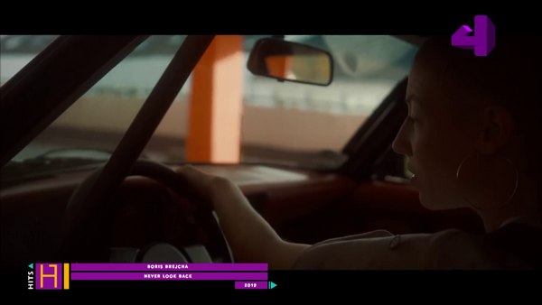

Το μουσικό κανάλι 4Music TV HD ξεκίνησε στις 7Ε
Με την πάροδο του χρόνου είναι και πάλι δυνατό να παρακολουθήσετε το δημοφιλές μουσικό κανάλι 4Music TV (πρώην E4me TV) σε υψηλή ευκρίνεια (HDTV). Το κανάλι εμφανίστηκε στο δορυφόρο Eutelsat 7B στη θέση 7 ° E.
Με τη δωρεάν μετάδοση το 4Music TV HD είναι διαθέσιμο σε όλους τους θεατές που λαμβάνουν την δορυφορική θέση 7 ° E και την δέσμη της Ευρώπης Β που έχει την κύρια ζώνη κάλυψης με κατεύθυνση προς τη Μεσόγειο. Η λήψη είναι επίσης δυνατή στην Κεντρική Ευρώπη με παραβολικά κάτοπτρα διαμέτρου από περίπου 120 cm και πάνω (ΣΣ για την Τσεχία).
4Music HD - Στιγμιότυπο από τη λήψη του καναλιού
Το 4Music είναι ένα πολύ γνωστό μουσικό κανάλι από τα Ηνωμένα Αραβικά Εμιράτα, που περιλαμβάνει ειδήσεις, διεθνείς εμφανίσεις ποπ και χορευτικές επιτυχίες.
Το κανάλι προηγουμένως μετέδιδε σε ανάλυση HD στις 53 ° Ε, αργότερα μετακινήθηκε στις 13 ° E και στις 7 ° E όπου μετέδιδε σε SD.
Τεχνικές παραμέτρους 4Music HD:
Eutelsat 7B (7°E), freq. 11,345 GHz, pol. H, SR 27500, FEC 5/6, DVB-S/QPSK, FTA

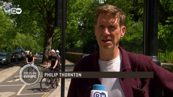

Το DW English HD ξεκίνησε FTA στις 31.5E
Το τηλεοπτικό κανάλι ειδήσεων και πληροφοριών στα αγγλικά DW English (Deutsche Welle) κυκλοφόρησε την δωρεάν μετάδοση σε υψηλή ευκρίνεια (HDTV) σε έναν άλλο δορυφόρο - τον Astra 5B.
Η HD διανομή του σταθμού DW English εμφανίστηκε στο multiplex του παρόχου SES (Astra) στη συχνότητα 11.817 GHz, στην οποία μεταδίδεται επίσης η υπάρχουσα έκδοση SD του ίδιου προγράμματος.
DW English HD - στιγμιότυπο από την λήψη του καναλιού
Με την κυκλοφορία του DW English HD διακόπηκε το κανάλι επίδειξης Astra σε ανάλυση Ultra HD σε μορφή 4K.
τεχνικές παράμετροι - DW English HD:
Astra 5B (31,5°E), freq. 11,817 GHz, pol. V, SR 27500, FEC 3/4, DVB-S/QPSK, FTA
Η εκκίνηση του DW English HD στις 31,5 ° E προσφέρει στους θεατές μια δεύτερη δυνατότητα να λάβουν το κανάλι σε ανάλυση HD. Για αρκετό καιρό τώρα μπορείτε να λάβετε αυτό το κανάλι και από το ευρωπαϊκό δορυφορικό σύστημα Eutelsat Hot Bird στη θέση 13 ° E.

Kyiv.live – στιγμιότυπο από την λήψη του καναλιού

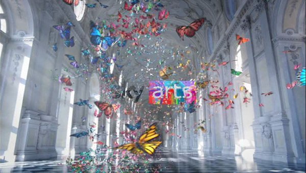

Sky Arts - στιγμιότυπο από την λήψη του καναλιού

Kaleidoskop TV - στιγμιότυπο από τη λήψη του καναλιού
Το Kaleidoscope TV παρουσιάζει εκπαιδευτικά προγράμματα, ψυχαγωγία, πληροφορίες και πολιτισμό. Παρέχει στους θεατές αναφορές για την πολιτιστική κληρονομιά και τις επιστημονικές ανακαλύψεις, τα μυστικά του διαστήματος και της ζωής του πλανήτη, ανθρώπους που έχουν επηρεάσει τη ζωή της γης, καθώς και ταινίες μεγάλου μήκους, σειρές, κωμωδίες, και άλλες εκπομπές.
