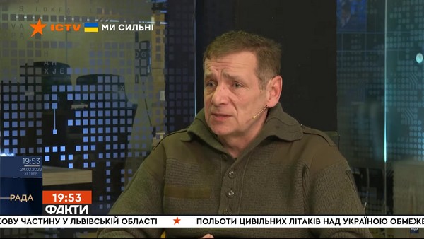

ICTV HD – στιγμιότυπο από την λήψη του καναλιού (δορυφόρος Amos 7)

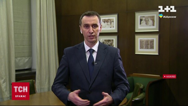

1 + 1 HD - στιγμιότυπο από την λήψη του καναλιού (δορυφόρος Astra 4A)
τεχνικές παράμετροι - 1 + 1, 1 + 1 HD, 2 + 2, Bugudi, Plus Plus, TET, Unian TV:
Astra 4A (4,8 ° E), συχνότητα 11,766 GHz, πόλωση H, SR 30000, FEC 2/3, DVB-S2 / 8PSK, προσωρινά FTA

τεχνικές παράμετροι - ICTV HD, M1 HD, M2 HD, Νέο κανάλι HD, OCE HD, Telekanal STB HD:
Amos 7 (4 ° W), συχνότητα 12.297 GHz, πόλωση H, SR 45000, FEC 2/3, DVB-S2 / 8PSK, προσωρινά FTA

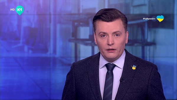

K1 HD - στιγμιότυπο από την λήψη του καναλιού (δορυφόρος Astra 4A)
Οι ειδήσεις για την Ουκρανία από ρωσική σκοπιά την παρουσιάζουνε ρωσικά, κρατικά πρακτορεία ειδήσεις και οι διεθνείς σταθμοί. Μεταδίδονται πάντα με τις ίδιες παραμέτρους. Οι θεατές σε όλη την Ευρώπη μπορούν να παρακολουθήσουν, για παράδειγμα τη διεθνή έκδοση του εθνικού καναλιού Pervyj kanal, RTR Planeta, Rossija 24, TNT International, NTV Mir ή 8 kanal International. Υπάρχει επίσης ένα φιλοκυβερνητικό ρωσικό ειδησεογραφικό κανάλι RT (πρώην Russia Today) στα αγγλικά, γαλλικά, ισπανικά και πιο πρόσφατα στα γερμανικά. Ωστόσο το κανάλι RT DE (RT auf Deutsch) έχει πρόβλημα στη Γερμανία, η οποία δεν θέλει να αναγνωρίσει την άδεια που έχει αποκτήσει στη Σερβία.

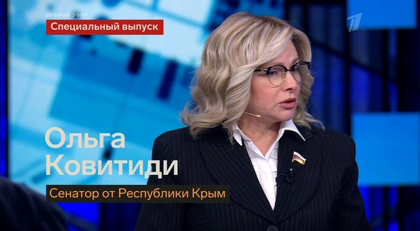

Στον δορυφόρο Express AM8 (14 ° E) εμφανίστηκαν πολυπλέκτες RTRS με σήματα διανομής τηλεοπτικών προγραμμάτων για επίγειους ψηφιακούς πομπούς για την επικράτεια της Κριμαίας. Τρεις πολυπλέκτες μεταδίδονται εδώ σύμφωνα με τη ζώνη ώρας της Μόσχας, που ισχύουν στη δυτική Ρωσία, τη Λευκορωσία και την Κριμαία.
Οι πολυπλέκτες διανομής RTRS μεταδίδονται στο πρότυπο DVB-S2 σε λειτουργία πολλαπλής ροής / T2-MI. Η εκπομπή μεταδίδεται χωρίς κρυπτογράφηση (FTA) στον κωδικοποιητή MPEG-4 και σε ανάλυση SD. Η εκπομπή μεταδίδεται στον τόμο Fixes-1 με πολύ καλή κάλυψη της Κεντρικής Ευρώπης. Η λήψη εδώ (Σ.Σ. Κεντρ. Ευρώπη) θα πρέπει να είναι απρόσκοπτη με κάτοπτρα με διάμετρο από 80 cm.
Pervyj kanal – στιγμιότυπο από την λήψη με multistream T2-MI

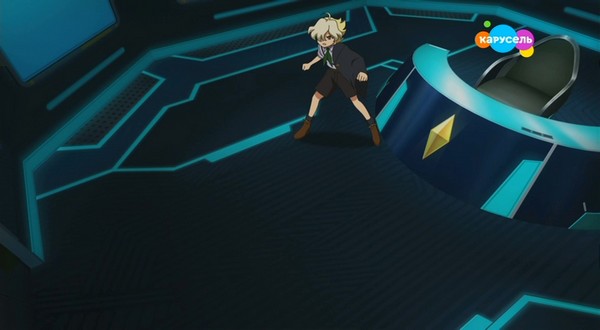

Το Ρωσικό Τηλεοπτικό και Ραδιοφωνικό Δίκτυο (RTRS) είναι ο επίσημος φορέας εκμετάλλευσης της επίγειας ψηφιακής τηλεόρασης στη Ρωσία. Ο πολυπλέκτης RTRS-1 διανέμεται σε τεχνολογία DVB-T, ενώ το RTRS-2 με τα κανάλια REN TV και STS λειτουργεί στο νεότερο πρότυπο DVB-T2. Το τρίτο multiplex RTRS-3 στην Κριμαία μεταδίδεται επίσης σε DVB-T2.
Karusel - στιγμιότυπο από την λήψη με multistream T2-MI
Το πιο σημαντικό πακέτο RTRS-1 διανέμει τα προγράμματα Pervyj kanal, Rossija 1, Match !, NTV, Pjatyj, Rossija K, Rossija 24, Karusel, καθώς και τους ραδιοφωνικούς σταθμούς Vesti FM, Majak και Rossija.

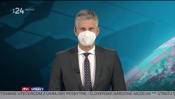

Το RTVS 24 HD άλλαξε σε δωρεάν μετάδοση
Το νέο κανάλι ειδήσεων και πληροφοριών του σλοβακικού δημόσιου ραδιοτηλεοπτικού φορέα RTVS (Σλοβακική Ραδιοφωνία και Τηλεόραση) μπορεί να ληφθεί από δορυφόρο χωρίς κάρτα πρόσβασης και συνδρομή.
Το κανάλι RTVS 24 HD με τη συνεχή ειδησεογραφική του κάλυψη άλλαξε σε δωρεάν (μη κρυπτογραφημένη) μετάδοση από τον δορυφόρο Astra 3B, όπου εκπέμπει με τη χωρητικότητα του Λουξεμβουργιανού παρόχου πολυμέσων M7 Group, που είναι και ο πάροχος της τσεχο-σλοβακικής δορυφορικής πλατφόρμας Skylink.
RTVS 24 – στιγμιότυπο από την λήψη του καναλιού
Το RTVS 24 (ή αλλιώς : 24) δημιουργήθηκε από μια γρήγορη αλλαγή του αρχικά ρετρό και πολιτιστικού καναλιού Trojka τη Δευτέρα, 28 Φεβρουαρίου 2022. Χάρη σε αυτό, το κανάλι είναι διαθέσιμο σε όλους τους τηλεοπτικούς φορείς, συμπεριλαμβανομένης της επίγειας DVB-T / 2 πλατφόρμας.
Η δρομολόγηση του RTVS 24 απαιτήθηκε από τον τρέχοντα πόλεμο στην Ουκρανία. Στους τηλεθεατές με την ειδική του μετάδοση το RTVS 24 παρέχει μια πιο εκτεταμένη υπηρεσία ενημέρωσης με τις πιο πρόσφατες πληροφορίες και εκδηλώσεις.
τεχνικές παράμετροι - RTVS 24 HD:
• Astra 3B (23,5 ° E), συχνότητα 11,954 GHz, πόλωση H, SR 29900, FEC 2/3, DVB-S2 / 8PSK, FTA

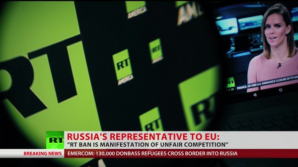

Το RT τερμάτισε στους δορυφόρους Astra και Eutelsat
Το ειδησεογραφικό κανάλι RT (πρώην Russia Today) δεν είναι πλέον διαθέσιμο στους ευρωπαϊκούς δορυφόρους. Ο λουξεμβουργιανός δορυφορικός φορέας SES (Astra) και η γαλλική Eutelsat απενεργοποίησαν σήμερα τη διαμόρφωση του προγράμματος RT βάσει απόφασης του Συμβουλίου της Ευρωπαϊκής Ένωσης.
Το RT HD στα Αγγλικά έχει εξαφανιστεί από τους δορυφόρους Astra 2G (28,2 ° E), Astra 1L (19,2 ° E) και Eutelsat Hot Bird (13 ° E). Το γαλλόφωνο κανάλι RT France HD και το ισπανόφωνο RT Espaňol αποχώρησαν από τον δορυφόρο Astra 1L. Η δορυφορική διανομή της γερμανικής τροφοδοσίας RT DE (RT auf Deutsch) στον δορυφόρο Eutelsat 16A (16 ° E) έληξε επίσης.
RT HD πριν από την απενεργοποίηση της δορυφορικής διανομής
Προς το παρόν (?) στους τηλεθεατές στην Ευρώπη απομένει η διάθεση στο αραβόφωνο ειδησεογραφικό κανάλι RT Arabic HD στους 13° Α και στο πρόγραμμα ντοκιμαντέρ RT Doc HD στην ίδια θέση.
Καθώς αναμενόταν η διακοπή της δορυφορικής διανομής του RT, ο πάροχος πρόλαβε να ενημερώσει τους τηλεθεατές ότι η μετάδοση θα ήταν διαθέσιμη σε μια ενιαία πλατφόρμα ροής (stream). Για ευνόητους λόγους, δεν θα αναφέρουμε το όνομα εδώ.
Τα κανάλια RT έχουν χαρακτηριστεί από την Ευρωπαϊκή Ένωση ως μέσο παραπληροφόρησης που εξυπηρετεί τις ανάγκες της ρωσικής κυβέρνησης. Για το λόγο αυτό, τα κανάλια RT έχουν τοποθετηθεί στη λίστα κυρώσεων της Ευρωπαϊκής Ένωσης. Όλοι οι πάροχοι τηλεοπτικών υπηρεσιών, καλωδιακών, δορυφορικών ή IPTV, έπρεπε να αφαιρέσουν το RT από τα προγράμματά τους σήμερα (ΣΣ 02.03.2022).

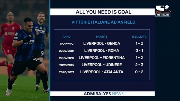

Kαι άλλα προγράμματα πολλαπλής ροής διαθέσιμα στις 9E
Σημαντικές αλλαγές έχουν πραγματοποιηθεί στον δορυφόρο Eutelsat 9B, οι οποίες είναι ενδιαφέρουσες για τους τηλεθεατές στην Τσεχική Δημοκρατία και τη Σλοβακία. Ο πάροχος της ουκρανικής πλατφόρμας συνδρομητικής τηλεόρασης Xtra TV απενεργοποίησε έναν άλλο αναμεταδότη σε αυτή τη θέση, επιτρέποντας έτσι τη λήψη ιταλικών προγραμμάτων σε λειτουργία πολλαπλής ροής (multistream).
Οι αλλαγές έγιναν στη συχνότητα 12,111 GHz, την οποία η Xtra TV χρησιμοποιούσε μέχρι στιγμής για τη διανομή των επί πληρωμή προγραμμάτων της. Ο πάροχος Xtra TV σταμάτησε να μεταδίδει τα προγράμματα και ο αναμεταδότης στη δέσμη Βόρεια Ευρώπη + Ουκρανία απενεργοποιήθηκε εντελώς. Η πλατφόρμα Xtra TV έχει μετακινηθεί στο ευρωπαϊκό δορυφορικό σύστημα Eutelsat Hot Bird στις 13° Ε, καθιστώντας τα προγράμματά της διαθέσιμα σε όλη την Ευρώπη.
SportItalia HD – στιγμιότυπο από τη λήψη του καναλιού στη λειτουργία multistream

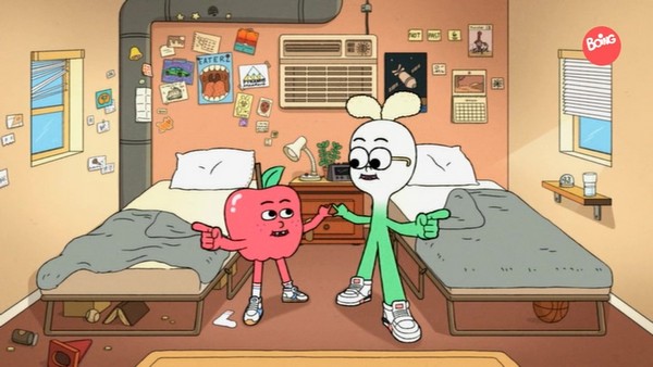

Η ίδια συχνότητα των 12.111 GHz - στο πλαίσιο της τεχνολογίας επαναχρησιμοποίησης συχνοτήτων - χρησιμοποιείται για την περιοχή της Ιταλίας και τη διανομή πολυπλεκτών διανομής στη λειτουργία multistream. Μετά την απενεργοποίηση της ουκρανικής εκπομπής στην ίδια συχνότητα, έληξε η αμοιβαία παρεμβολή και από τα δύο πακέτα εκπομπής και έτσι είναι δυνατή η λήψη ορισμένων ελκυστικών ιταλικών ιδιωτικών καναλιών εντελώς δωρεάν, χωρίς κάρτα πρόσβασης και συνδρομή. Ωστόσο, προϋπόθεση για τη λήψη είναι ο απαραίτητος τεχνικός εξοπλισμός - αποκωδικοποιητής με υποστήριξη για λειτουργία multistream και διαμόρφωση 16APSK, καθώς και μεγαλύτερο πιάτο σε σχέση με πιο απαιτητική διαμόρφωση και λόγω του ίδιου του σήματος, το οποίο δεν είναι τόσο δυνατό. την περιοχή μας (ΣΣ Τσεχία).
Boing - στιγμιότυπο από τη λήψη του καναλιού στη λειτουργία multistream

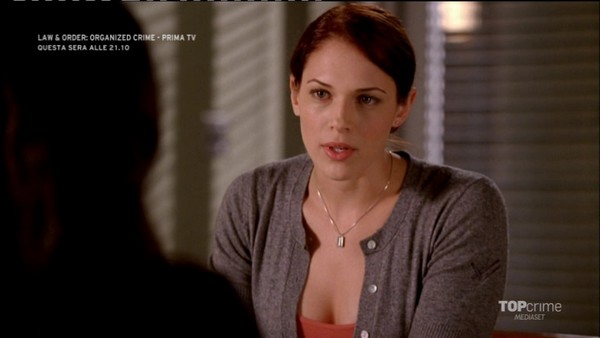

Η μετάδοση δεν προορίζεται για DTH, ωστόσο, λόγω της διαθέσιμης τεχνολογίας που υποστηρίζει multistream και τη μορφή μετάδοσης FTA, είναι δυνατή η λήψη αυτών των προγραμμάτων. Τα σήματα μπορούν να ληφθούν μέχρι την επόμενη κατάληψη του αναμεταδότη στην "ουκρανική" δέσμη.
TOPcrime - στιγμιότυπο από τη λήψη του καναλιού στη λειτουργία multistream

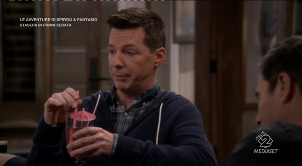

Τα κανάλια που μπορούνε να ενδιαφέρουν είναι τα La 7 HD, La7d HD, αθλητικά προγράμματα SportItalia HD ή Unire Sat HD, παιδικοί σταθμοί Boing και Cartoonito, ντοκιμαντέρ Focus, κινηματογραφικές ταινίες Cine34 και TOPcrime ή το γαστρονομικό κανάλι Food Network.
Mediaset Italia 2 - στιγμιότυπο από τη λήψη του καναλιού στη λειτουργία multistream

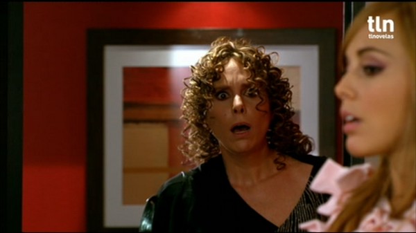

Telenovelas – στιγμιότυπο από την λήψη του καναλιού

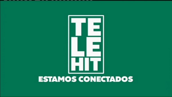

Το πακέτο περιλαμβάνει τα κανάλια Clásico TV, Ritmoson Latino, Telehit, De Película Europa, Las Estrellas Europa και Telenovelas Europa. Κάθε ένα από τα κανάλια ήταν κρυπτογραφημένο στο σύστημα πρόσβασης Viaccess. Το σύστημα είναι πλέον απενεργοποιημένο και τα κανάλια μπορούν να παρακολουθηθούν ελεύθερα χωρίς κάρτα πρόσβασης.
Telehit- στιγμιότυπο από την λήψη του καναλιού
Ritmoson Latino- στιγμιότυπο από την λήψη του καναλιού
τεχνικές παράμετροι - πακέτο Televisa:
