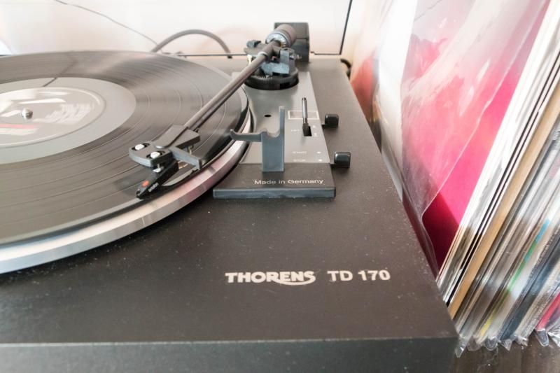

Ίσως λίγο εκτός θέματος αλλά μια και συζητήθηκε δώστε μου τα φώτα σας . Θα ήθελα κάποια στιγμή , περισσότερο για την χαρά του DIY , να κάνω και στο δικό μου Thorens 170 μία ανακαλωδίωση . Σε καμιά περίπτωση δεν θέλω να μπλέξω με ακριβά και εξωτικά καλώδια αλλά με βλέπω να καταλήγω στην λύση καλωδίου μικροφώνου . Σε πολλά sites προτείνεται αρκετά στην λογική ότι εφόσον κάνει για τόσο μίκρα σήματα δεν θα έχει πρόβλημα με τα 4 mV σε ΜΜ. Στο δικό μου έχει ένα πλακετάκι γέφυρα που καταλήγουν τα 4 της κεφαλής και μία γείωση που δεν ξέρω απο που έρχεται αλλά φαντάζομαι γειώνει τον βραχίωνα . Στο ίδιο πλακετάκι καταλήγουν απο τα RCA ψύχα και μπλεντάζ και μια γείωση που λογικά είναι αυτή βγαίνει πάει στην γείωση του phonο.
Μία λογική είναι να μην μπλέξω καθόλου με τον βραχίωνα και απλά να κολλήσω καινούριο καλώδιο στις αναχωρήσεις (αριστερά) . Η άλλη και πιο σωστή είναι να ρίξω καλώδιο μονοκόμματο από την κεφαλή μέχρι και ένα μέτρο έξω και τερματισμός σε RCA. Τι σόι καλώδιο πρέπει να ψάξω τώρα . Μικροφώνου με δύο ζέυγη και μία εξωτερική θωράκιση (στις γειώσεις θα βάλω ρετάλι) ? Ιντερκονέκτ με ψύχα και μπλένταζ σαν αυτά της φωτό δηλαδή μέσα από πικάπ να βγαίνουν δύο καλώδιο με δικιά του εξωτερική μόνωση το καθένα ? Δεν είμαι πολύ σίγουρος ότι θα βρω τόσο λεπτούς αγωγούς για μικρόφωνο σαν τους υπάρχοντες . Αν είναι μερικά AWG παραπάνω θα βαρύνει πολύ ο βραχίωνας ? Λογικά για να περάσουν υπάρχει χώρος . Κάποια άλλη πρόταση/ιδέα για καλώδιο ?
Επίσης Αθήνα μπορώ να βρώ σετάκι τους ακροδέκτες για την κεφαλή ? Κατα προτίμηση κολλητούς γιατι να αγοράσω και ειδική πένσα για μια φορά που θα ασχοληθώ δεν νομίζω . Εκτός και τα πατήσω με ότι βρω απαλά.
Ευχαριστώ

Απάντηση: Re: Dual CS 460-EV Αναβάθμιση
Ευχαριστώ
Αυτο να κανεις και μην ασχοληθεις με τα εσωτερικα του βραχιονα,ουτε με τους ακροδεκτες της κεφαλης.
Re: Απάντηση: Re: Dual CS 460-EV Αναβάθμιση
θεωρείς πώς είναι πολύ δύσκολο ? Θέλει κάποια τρομέρη εξειδίκευση ? Λογικά με τα παλία θα ψάρευα τα καινούρια προσπαθώντας να κρατήσω όσο το δυνατόν περισσότερο τα μήκη ίσα .Τι ζημιά μπορώ να πάθω μια και δεν έχω σκοπό να λύσω τον βραχίονα αλλά μόνο να ψαρέψω τα νέα καλώδια . Ο βραχίονας άλλωστε δεν είναι και τπτ πολύπλοκο να μην μου δίνει πρόσβαση .
Δεν ειμαι σιγουρος αν δινει ευκολη προσβαση,οποτε σιγουρεψου αν θα δοκιμασεις.Ξερω οτι δεν ειναι τοσο δυσκολο αλλα σιγουρεψου.
Και το μαυρο της γειωσης,μαλλον απο μεσα στον βραχιονα θα βγαινει.
Πιο σημαντικο ομως ειναι τα καλωδιακια εκεινα να ειναι πολυ ευκαμπτα.Αυτο ειναι πιο σημαντικο απο δυσκαμπτα "καλυτερα" καλωδια.
