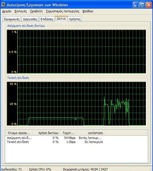

Κάτι συμβαίνει με το NAS. Εκανα ένα τεστάκι με το laptop , ένα copy ενός αρχείου 1.1 GB από το NAS, πριν και μετά το Gbit switcher και δείτε τα αποτελέσματα.
Το κομμάτι αριστερά είναι μετά το switcher και το κομμάτι δεξιά είναι πριν το switcher. Μεγάλη πτώση ταχύτητας όταν μεσολαβεί switcher. Αριστερά χτυπάει peak 12.5% και δεξιά χτυπάει μέσο όρο 25% σχεδόν το διπλάσιο.
Δοκίμασα και άλλο switcher και έχω ακριβώς τα ίδια αποτελέσματα. Δεν φταίει το switcher.
Εννοείται από PC σε PC δεν υπάρχει τέτοια πτώση. Μόνο από το NAS.
