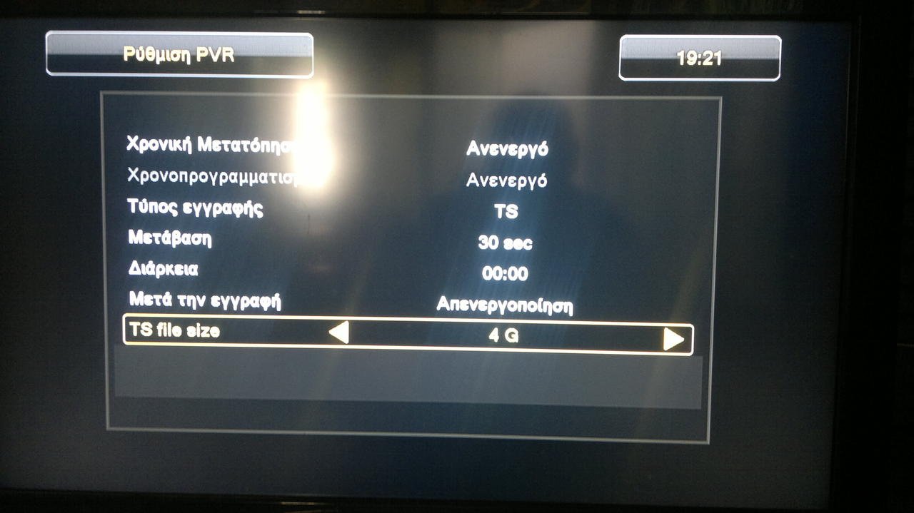

με αυτες τις ρυθμισεις στο pvr settings

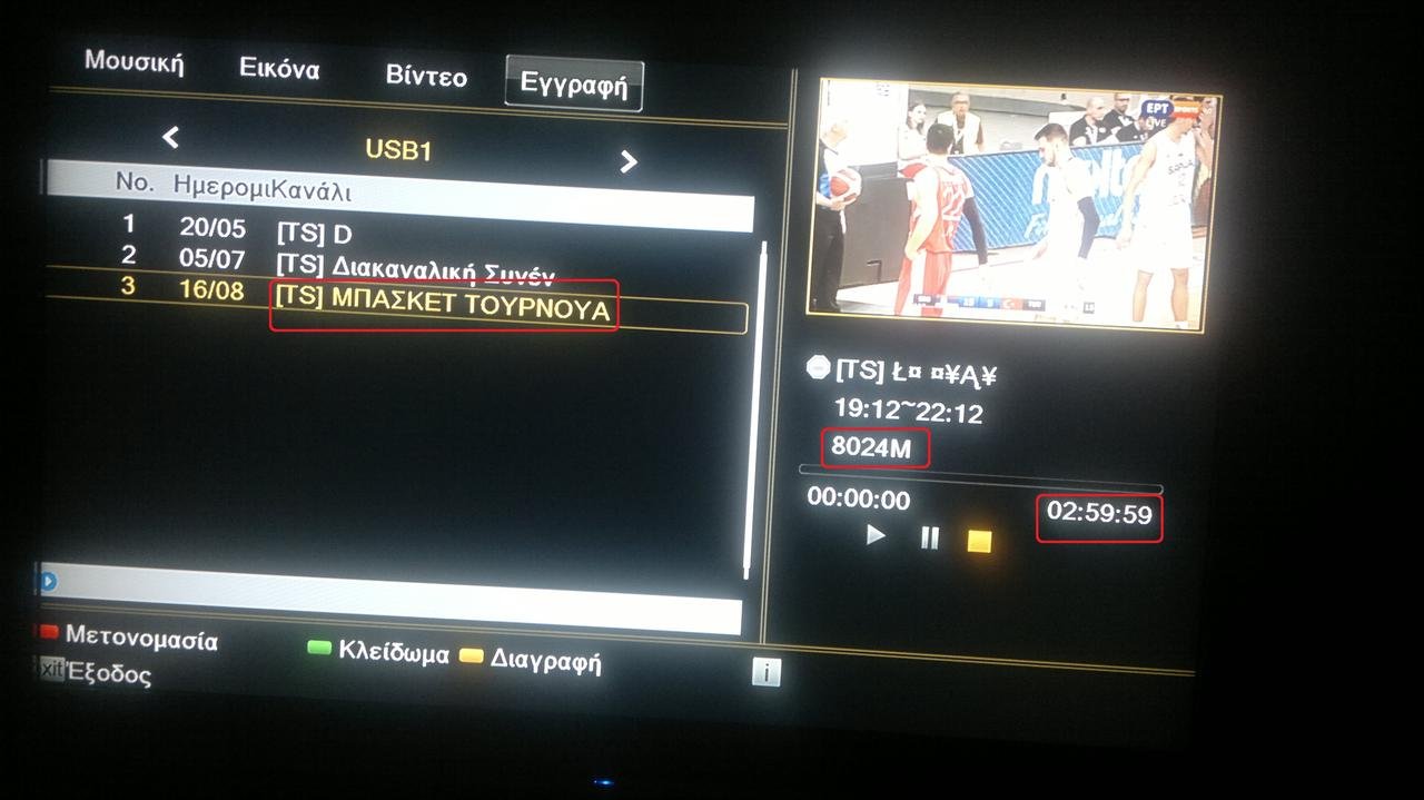

Mου εκανε 1 μονο αρχειο 9166Μ (μαλλον Μbit, αν ναι τοτε 1.1GB file στις 3 ωρες αν υπολογισα σωστα) για 3 ωρες οπως δειχνει η φωτο για επιβεβαιωση

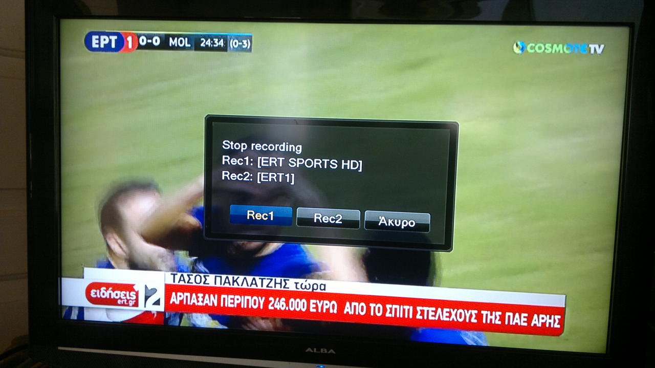

Επισης ο ιδιος δεκτης στον ιδιο διαυλο της ερτ ... με αφησε να γραψω και 2ο καναλι ταυτοχρονα (ερτ1)... δειτε φωτο που γραφει ηδη και με ρωταει ποια εγραφη απο τις 2 θελω να στματησω πριν συμπληρωθουν οι 3 ωρες, οταν παταω το στοπ

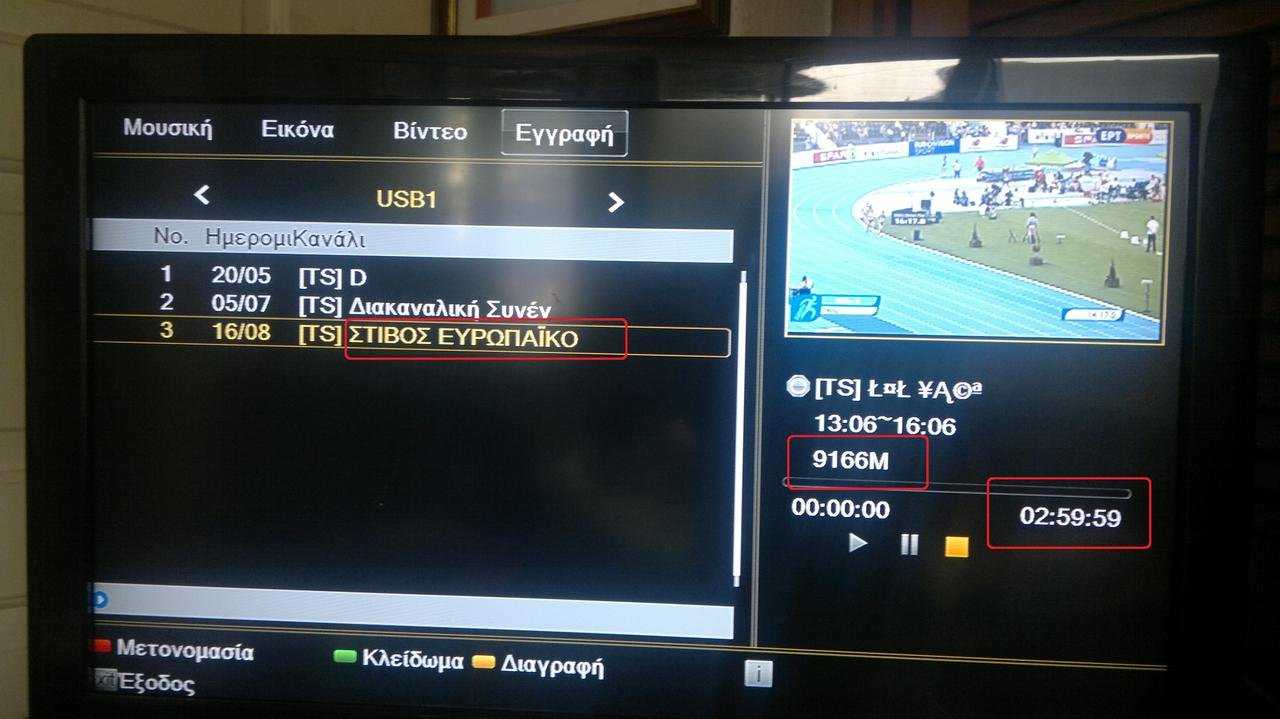

Παλι 3 ωρες εγραφης και δεκτης το βλεπει σαν ενα αρχειο 8 GB (ισως και στην αναλυση 760 να ειχε ιδιο θεμα αλλα δεν ξερω σιγουρα γιατι το εκαν delete) και το παιζει συνεχομενα σαν ενα αρχειο

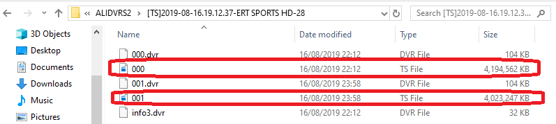

Οταν το βαλω σε pc μολις φτασει τα 4GB (το ανωτερο που δινει) που ειναι στις ρυθμισεις pvr ... τοτε αν ανοιξουμε το αρχειο που εγραψε ο Τ760ι, θα δουμε οτι σπαει τα αρχεια σε 2 ... αρα θελει να ενωθουν τα TS αρχεια αν γινει χρηση σε pc (o δεκτης το παιζει αυτοματα σαν ενα αρχειο)

ή να το πω αλλιως ... ο δεκτης στη συγκεκριμενη 3ωρη εγραφη, οντως εχει/δειχνει ενα μονο αρχειο με 8GB και δειχνει οτι ο αρχειο αυτο ειναι TS (αρα λες ενα ειναι) οπως φαινεται στη πιο πανω φωτο (εγραφες του pvr) ... ομως το pc αυτο δεν το βλεπει σαν αρχειο, αλλα σαν φακελo, και οταν ανοιξουμε τον φακελο (γιατι ετσι δεν παιζει τον φακελο) εχει μεσα χωριστα αρχεια με TS...

Και κάτι σχετικό με κάτι που γράφτηκε στο πρώτο μήνυμα σε αυτό το τόπικ, η ανάλυση εμφάνισης εικόνας που θα επιλέξει ο χρήστης δεν παίζει κανένα ρόλο στο μέγεθος αρχείου μιας εγγραφής, και αυτό γιατί ο αποκωδικοποιητής δεν κάνει συμπίεση στο αρχείο που γραφει. Δεν μπορεί δηλαδή ο αποκωδικοποιητής να πάρει το 1920x1080i της ΕΡΤ Sports και να το καταγράψει σε 720x576i. Ο αποκωδικοποιητής καταγράφει το stream ακριβώς όπως το εκπέμπει ο πάροχος δικτύου. Αν το κανάλι είναι SD το γράφει σε 720x576i και το μέγεθος αρχείου προκύπτει πολλαπλασιάζοντας τα pixels με το bitrate. Αν το κανάλι είναι HD ο αποκωδικοποιητής το καταγράφει σε ανάλυση 1920x1080i και το μέγεθος προκύπτει πολλαπλασιάζοντας την ανάλυση με το bitrate. Η ρύθμιση της ανάλυσης έχει να κάνει με το σε τι ανάλυση θα δείχνει η τηλεόραση την εικόνα που εκπέμπει ο αποκωδικοποιητής, όχι με την εγγραφή ή το μγεθος αρχείου μιας εγγραφής.
