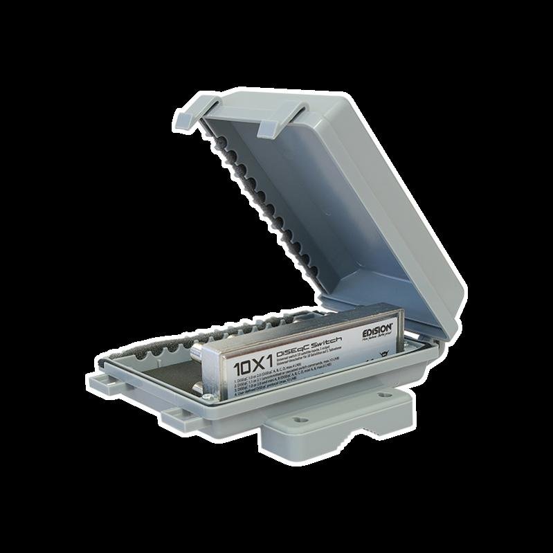

Με την ευκαιρία, επειδή θέλω να αντικαταστήσω ένα diseqc 8/1 που έχω, επειδή θα προσθέσω 2 lnb ακόμη, και για να μη μπλέξω με diseqc πάνω σε άλλο diseqc, το edision, που αναφέρεις, είναι δοκιμασμένο, αξιόπιστο; Με τι δέκτη το χρησιμοποιείς;
Ευχαριστώ.

Φίλε μου, στην ετικέτα του γράφει ότι υποστηρίζει όλα τα πρωτόκολλα (1. DiseqC 1.0 or 2.0 - 2. DiseqC 1.1 or 2.1 κλπ)...
