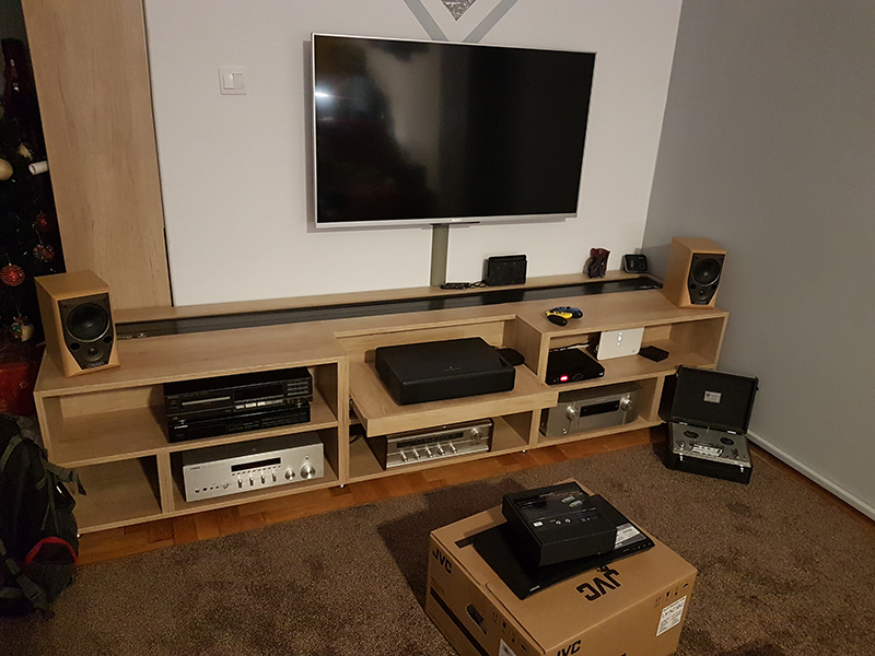

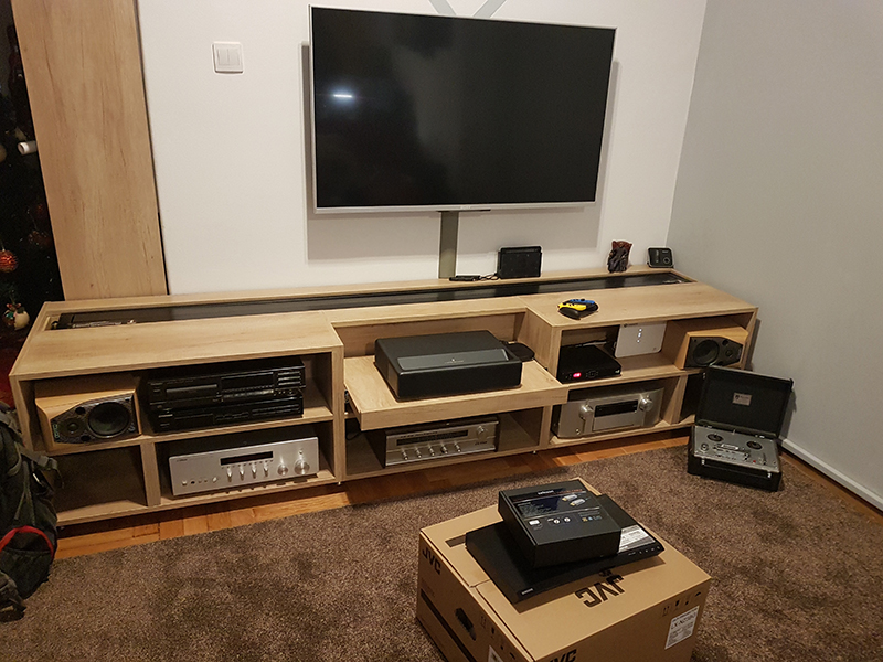

Παιδιά οι ενισχυτές που βλέπετε είναι ντεκόρ, και ήταν ντεκόρ πριν το έπιπλο (δεν έχω που αλλού να τους βάλω δηλαδή..). Ακούω από τον προβολέα, έχει γίνει όμως πρόβλεψη και σχεδιασμός στο συγκεκριμένο έπιπλο για ηχομπάρα + sub (αν χρειαστεί στο μέλλον). Κεντρικά, περιφερειακά κ.τ.λ εμένα προσωπικά δεν με ενδιαφέρουν. Αν κάποιον τον ενδιαφέρουν , το κεντρικό μπορεί να μπει κάτω από τον προβολέα (εκεί εγώ σχεδίασα να μπει το PS5). Προκαλώ όμως μόλις τελειώσει το lock down όποιον θέλει να έρθει να ακούσει τον ήχο που έχω σε ταινία και να μου πει αν του λείπει κάτι, πολλούς θα τους λούσει κρύος ιδρώτας όταν διαπιστώσουν πως παίζει ήχο ο προβολέας...
Γενικά στο έπιπλο έχουν γίνει πράγματα που δεν φαίνονται στις φωτογραφίες, όπως κρυφές θέσεις για πολύμπριζα, cable managment, χώρος για led φωτισμούς (δεν έχουν μπει ακόμη), μετακινούμενα χωρίσματα στα ράφια και άλλα πολλά. Επίσης είναι πλήρως συναρμολογούμενο σε 4 κομμάτια ώστε εύκολα να λύνεται και να μεταφέρεται αν χρειαστεί.
Το ράφι του προβολέα θα μπορούσε να σχεδιαστεί να έρχεται πρόσωπο όταν κλείνει (το έπιπλο δεν μπορούσε να γίνει μεγαλύτερο από 60 πόντους σε φάρδος γιατί αισθητικά θα γινόταν κουμούτσα) αλλά προτίμησα στην τελείως κλειστή του θέση να βρίσκεται στο σημείο ακριβώς που παίζει 100 ίντσες ο προβολέας με πρόβλεψη να μπορεί να εκταθεί μέχρι και 40 πόντους ακόμη σε περίπτωση προβολέα με μεγαλύτερο throw ratio στο μέλλον.
Επίσης το συγκεκριμένο έπιπλο είναι σχεδιασμένο να υπάρχει και τηλεόραση στον τοίχο, θα μπορούσε να γίνει και πιο λεπτό κατά 10 πόντους αν δεν υπήρχε η τηλεόραση και η οθόνη να άνοιγε κολλητά στον τοίχο, δεν ήθελα να καταργήσω την τηλεόραση όμως μιας και εκεί εξακολουθώ να βλέπω Σια Κοσιώνη:flipout:

ΑΜΑΝ... μου αναψατε φωτιες! Αυτο ακριβως ειναι που ονειρευομαι ωστε να μπορω να το πλασαρω στη συζυγο χωρις να εχουμε γκρινιες.
Προβολες και οθονη κρυμμενα. Τηλεορασιτσα για να δουλευει στο 90% των περιστασεων χωρις μουρμουρες. Ανεβαινει η οθονη και ανοιγει το προβολι με ενα κουμπακι και lo and behold μαγεια!
Η τηλεοραση ποσες ιντσες ειναι; ρωταω διοτι φανταζομαι υπαρχει οριο στο βαρος/μεγεθος που υποστηριζει ο βραχιονας που την στηριζει.
Επισης, αν επιτρεπεται (ισως το εχεις ξανα αναφερει σε επιμερους νηματα αλλα δεν θυμαμαι) ποσο ειναι το συνολικο κοστος οθονη + επιπλο; Ο προβολεας θυμαμαι οτι ειναι γυρω στα 1500.
Eπισης, το επιπλο απο ακρη σε ακρη τι διαστασεις εχει; αν υπαρχει χωρος, ο προβολεας μπορει να υποστηριξει και μεγαλυτερο πανι; υπαρχει αντιστοιχο μεγαλυτερο πανι; ανεβαινει πολυ το κοστος;
Δεν είναι βραχίονας βρε!Η τηλεόραση είναι στηριγμένη στον τοίχο με την βάση της sony. Το γκρι που βλέπεις είναι το κανάλι που περνάνε τα καλώδια!
Το έπιπλο είναι 2.5 μέτρα μήκος, 60 πόντους φάρδος και 58 πόντους ύψος. Σαφώς και μπορείς να το κάνεις μεγαλύτερο και να πάρει 120αρα οθόνη.

Υπάρχει η ίδια οθόνη με ALR πανί για κανονικού throw ratio προβολείς, οπότε μπορείς να φτιάξεις έπιπλο για κανονική προβολή, οχι απαραίτητα UST.
Επίσης αν κλείσεις τον προβολέα σε έπιπλο όπως στο βίντεο θα πρέπει να έχεις φροντίσει να σχεδιάσεις ένα πολύ αποδοτικό σύστημα ψύξης μιας και τα laser ανεβάζουν μεγάλες θερμοκρασίες. Επίσης δεν μπορείς να χρησιμοποιήσεις τον ενσωματωμένο ήχο του προβολέα.

Το ραφι τρομερη πατεντα, πρωτη φορα το βλεπω, πρεπει να κατοχυρωσεις την πατεντα!
Οι δυο προτζεκτορες ποιοι ειναι?? και οι 2 δικοι σου, προτεινεις καποιον απο τους 2?
Της γατουλας της τρεχουν τα σαλια, προσεχε μην κανει κανενα ντου στην οθονη :P H οθονη ποια ειναι ?? Στην Ελλαδα υπαρχει μικρη ποικιλια στις οθονες ή ειναι η ιδια μου..?
