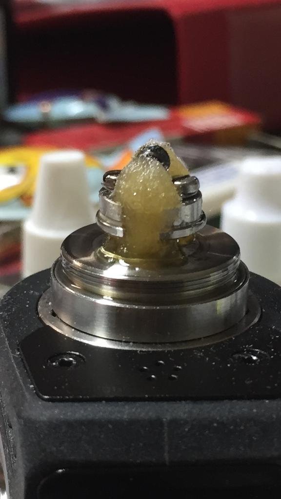

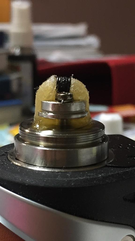

Αυτό είναι το πριν και το μετά;
Δηλαδή βλέπουμε το ίδιο βαμβάκωμα, χρησιμοποιημένο και μη;
Επειδή βλέπω στο καθαρό βαμβάκι και έχει περισσότερη ποσότητα, ενώ στο καμένο φαίνεται σαν να μην ακουμπάει σωστά το βαμβάκι από τη μία πλευρά.
Επίσης, το βαμβάκι πρέπει να το κάνεις πιο αφράτο και να ακουμπάει σε όλο το μήκος και πλάτος του deck.
Το ότι σου κράτησε το πρώτο σου στήσιμο 3-4 ημέρες είναι μια χαρά.
Σιγά σιγά θα μάθεις και θα μπορεί να σου κρατήσει και εβδομάδα, αλλά δεν υπάρχει λόγος με το κόστος που έχει.
Και BTW τι υγρό είναι αυτό και βγαίνει τόσο σκούρο; :smile:
Οι πρωτες ειναι μετα απο μερικες μερες χρησης (3-4 το βαμβακι, το coil 8-9 μερες) και οι αλλες με το φρεσκο
Το βαμβακι ειναι αυτο που με βασανιζει περισσοτερο, δεν μπορω να το "τριμαρω", και δεν εχω ακομα βρει ποσο πρεπει να βαζω σιγουρα
Αυτο ειναι το ζουμι, κιτρινο ειναι δεν ξερω γιατι βγαινει ετσι (λογικο δεν ειναι οταν καιγεται ομως?)

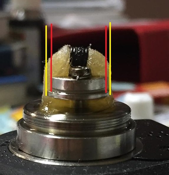

Μηπως τα μουστακια πρεπει να ειναι μεχρι τις κοκκινες γραμμες ? Αντε μεχρι τις κιτρινες ?
Λογικό είναι τότε και με το υγρό που χρησιμοποιείς. :smile:
Τα υγρά του εμπορίου έχουν υψηλές ποσότητες γλυκαντικών και τριασετίνης τα οποία μένουν τελικά στην αντίσταση και κάποια στιγμή θα βλέπεις και φρέσκο υγρό να αλλάζει χρώμα μόλις το προσθέσεις στον ατμοποιητή.
Και... αυτό θα σε βασανίζει κάθε φορά που θα παίρνεις καινούργιο ατμοποιητή μέχρι να βρεις το σημείο G του :p

Μιχάλη αυτό που σωστά σημειώνει ο Ντίνος με τις γραμμές έχει νόημα?
Δηλαδή μέχρι που πρέπει να εξέχει το βαμβάκι?
Είναι καλά στην κίτρινη ή πρέπει οριακά να είναι στην κόκκινη?

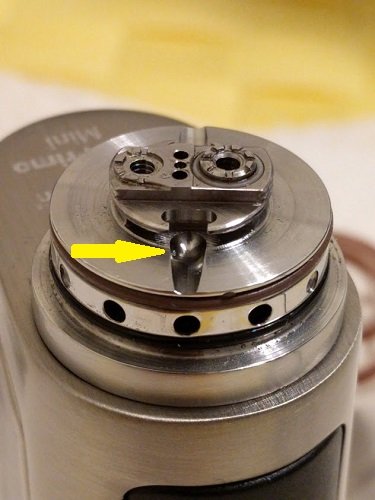

Στον δικο μου μου ειπαν να μην περισσευει βαμβακι εκτος απο το σημειο που βιδωνει η καμπανα, και επισης το μουστακι :p να ειναι μυτερο και να μπανει μέσα σε εναν "αυλό"-τρυπα) που μπανει το ζουμι στο ντεκ

@Δημήτρη καλό είναι να πηγαίνει μέχρι το κίτρινο βελάκι που έχει σημειώσει ο Ντίνος.
Απλά, αν σου ξεφύγει λίγο, μην το στουμπώσεις.
@Ντίνο εκτός από αυτό, καλό είναι να ανοίξεις τα βαμβάκια σαν βεντάλια πριν τα βρέξεις έτσι ώστε να μην βλέπεις το πάτωμα του deck σου.
Σε πιο advanced στήσιμο, το βαμβάκι "ξαπλώνει" στο deck με το πλάι αφού περάσει πρώτα από το πόδι της αντίστασης.
