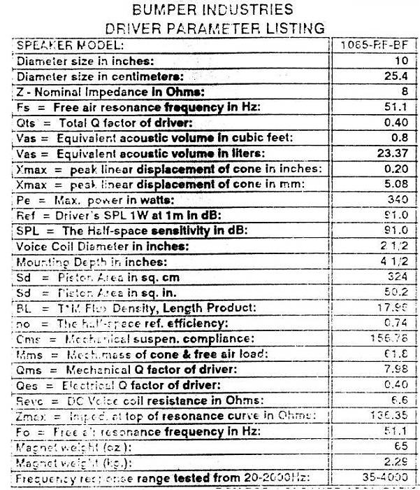

Έκανα την δοκιμή και με το δικό μου σύστημα και το φύσημα που είχε στο σύστημα του Μανώλη δεν το άκουγα , μήπως σε αυτό συνέβαλε ότι τα δικά μου μεγάφωνα δεν έχουν την ιδία ευαισθησία με του Μανώλη ( ο Μανώλης έχει τριψήφια db !!!) τα δικά μου είναι σχετικά αναίσθητα 91 db . Ανεβάζω τα στοιχεία των μονάδων των χαμηλών.
Σωστά μάντεψες. Και δεν είναι μόνο η μονάδα χαμηλών αλλά και υψηλών.
Δεν είναι όμως να αγχώνεσαι. Εχω ακούσει ενισχυτή παραγωγής 5ψήφιας αξίας που ο θόρυβος -σε ηχείο 104db- ήταν καταιγίδα ολόκληρη (hish, buz, hum).
