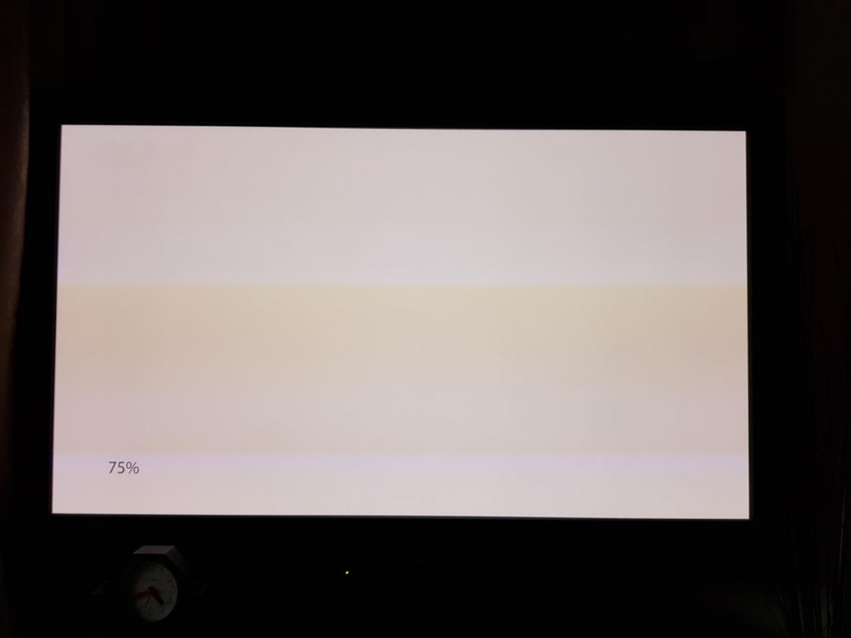

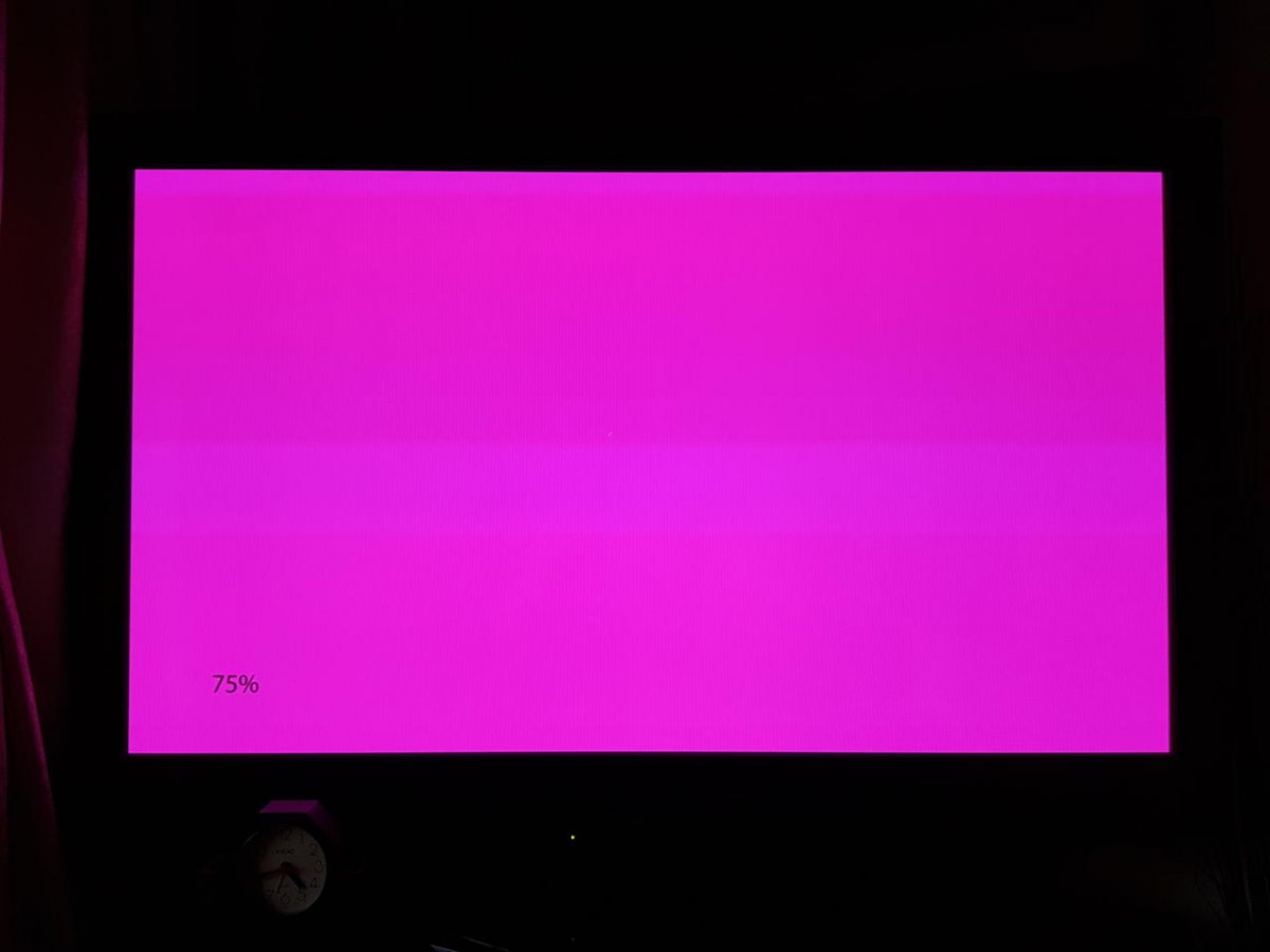

Μέσα στις γιορτές είχα την ευκαιρία να τσεκάρω την παλιά μου Plasma (Panasonic 42U10) η οποία τα τελευταία χρόνια εκτελεί χρέη βασικής τηλεόρασης στο σαλόνι του πατρικού μου.
Την τηλεόραση την είχα στην κατοχή μου για περίπου 6400 ώρες, όπου πέρα από την αποφυγή έκθεσης σε στατικές εικόνες τις πρώτες 200 ώρες, δεν εφάρμοζα αρχικά κάποιο μέτρο προστασίας, μέχρι που κάποια στιγμή περί τις 400 ώρες είχα ένα θέμα image retention από συνεχόμενη προβολή 80 ωρών υλικού με υπότιτλους, το οποίο χρειάστηκε άλλες 80 ώρες προβολής υλικού χωρίς υπότιτλους, για να εξαφανιστεί. Έκτοτε, το μόνο που εφάρμοζα προστατευτικά, ήταν μετά από κάθε προβολή και πριν την κλείσω, να την αφήνω να παίζει 10-20 λεπτά υλικό full screen, ώστε να σβήσει το όποιο image retention άμεσα και να μην μαζεύεται αθροιστικά.
Με αυτό και μόνο, η τηλεόραση δεν εμφάνισε κανένα θέμα ανομοιομορφίας μέχρι και τις 6400 ώρες, αν και χρησιμοποιήθηκε τις περισσότερες από αυτές για θέαση υλικού με μαύρες μπάρες και retro gaming.
Από εκεί κι έπειτα, την ανέλαβαν οι γονείς μου, οι οποίοι την χρησιμοποιούν όπως οποιαδήποτε άλλη τηλεόραση, χωρίς κάποιο μέτρο προστασίας (πέρα από το ότι προφανώς δεν την χρησιμοποιούν στο mode Δυναμική) και κατά 95% του χρόνου σε αποκλειστική θέαση τηλεοπτικού προγράμματος (το υπόλοιπο 5% απεικονίζει την εικόνα της κοινόχρηστης κάμερας ασφαλείας της πολυκατοικίας, η οποία είναι στατική :laugh:). Είχα λοιπόν την περιέργεια να δω σε τί βαθμό θα είχε πληγεί από το φαινόμενο του burn-in, μετά από μια 7ετία τέτοιας χρήσης.
20181224_160503.jpg​

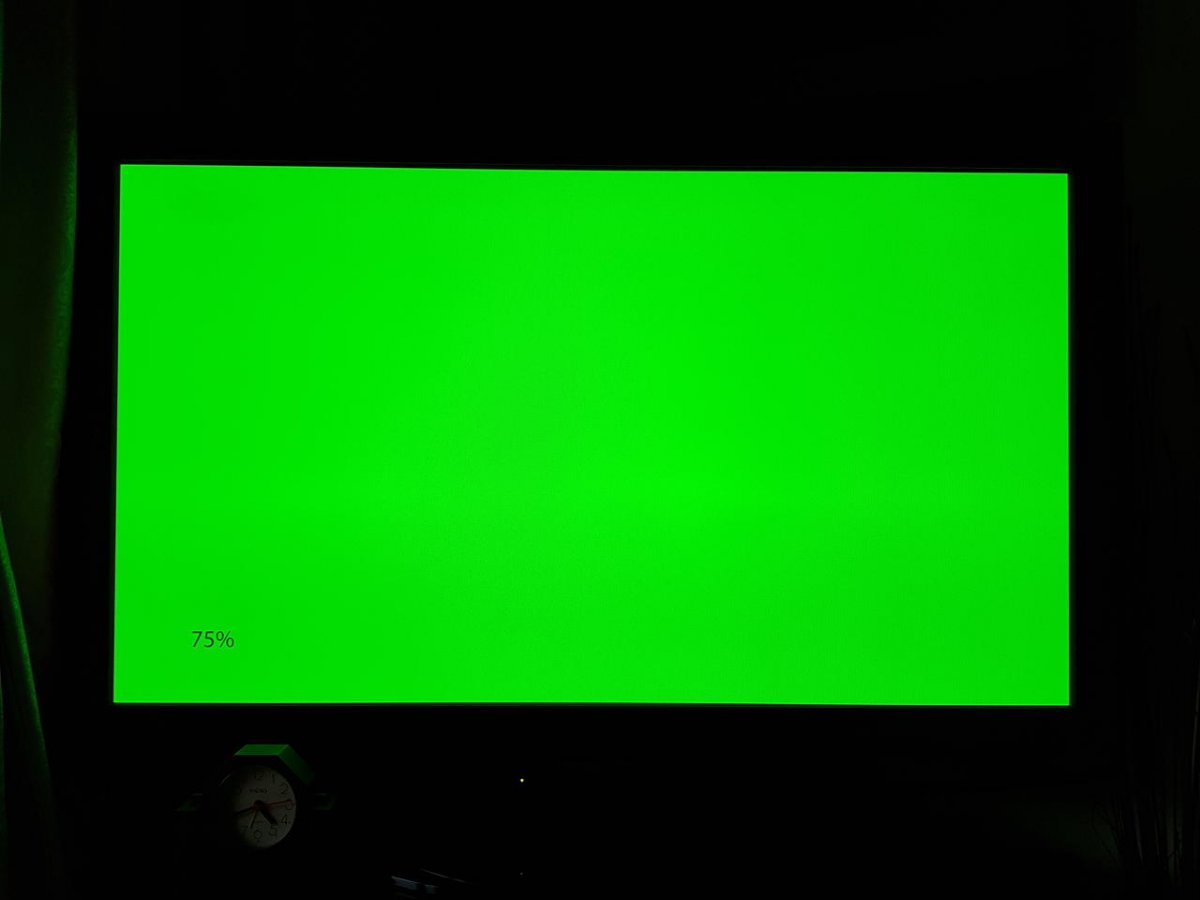

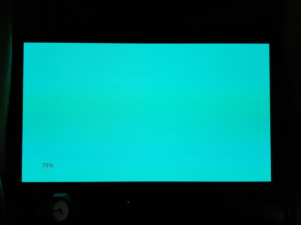

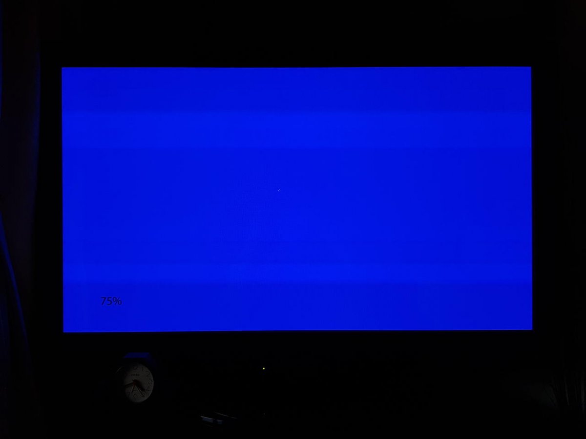

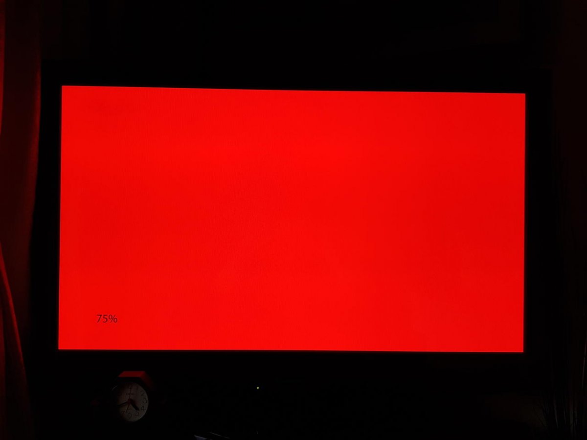

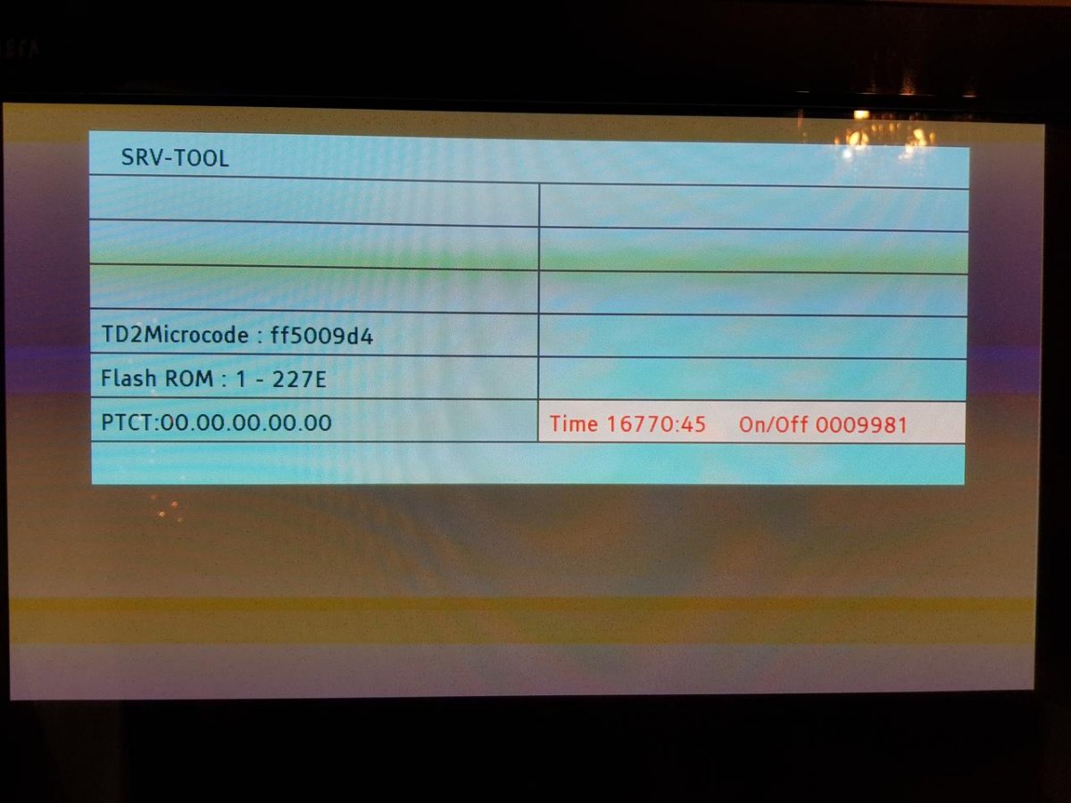

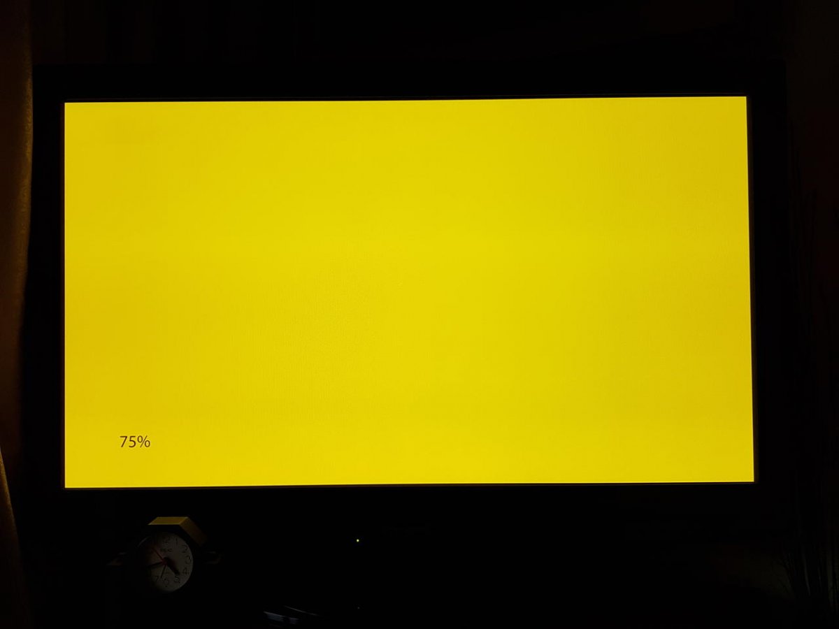

Η συσκευή έχει φτάσει αισίως τις 16770 ώρες λειτουργίας, από τις οποίες οι 10370 είναι στη χρήση που προαναφέρθηκε. Βάζοντας λοιπόν τις σχετικές καρτέλες full field με λευκό, γκρι και βασικά/δευτερεύοντα χρώματα, διαπίστωσα προς μεγάλη μου έκπληξη πως δεν μπορούσα να εντοπίσω κάποιο ορατό αποτύπωμα, ούτε οποιαδήποτε ζώνη ασαφούς σκοτεινιάσματος ή discoloration.
(οι οριζόντιες μπάντες είναι από το κλείστρο της φωτογραφικής μηχανής, ό,τι ρυθμίσεις και να δοκίμασα στη μπλε καρτέλα πάντα φαίνονταν)
20181224_164404.jpg​
Ήμουν σίγουρος πως κάτι θα έβρισκα, μιας και σε 29άρα Sony CRT που έχω, με 17000 ώρες, έχει αρχίσει να σχηματίζεται ένα πάρα πολύ αχνό συννεφάκι πάνω αριστερά, στην περιοχή των λογότυπων (ορατό μόνο σε καρτέλες βέβαια), αλλά εδώ τελικά τίποτα ακόμα...
Κοίτα να δεις τελικά που παρά τον ντόρο και τις διάφορες διαβεβαιώσεις για το αντίθετο, το συγκεκριμένο πλασματάκι αποδείχτηκε πιο ανθεκτικό στο φαινόμενο του burn-in από την CRT που αντικατέστησε... :SFGSFGSF:
