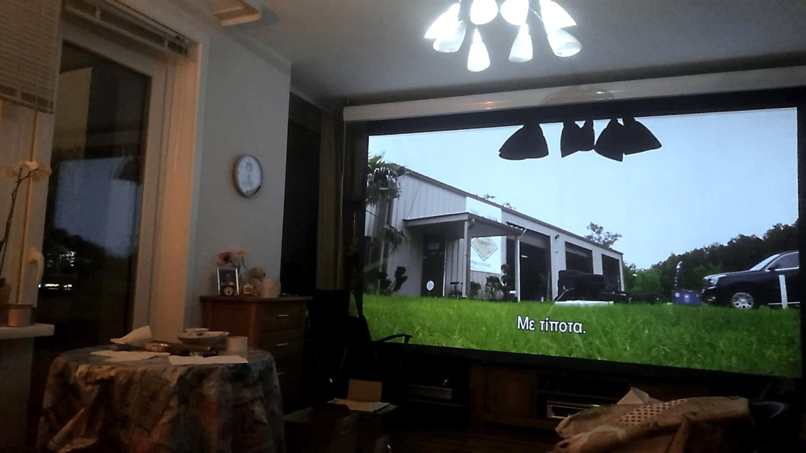

..... πηρα προχειρα ενα μηχανακι τον BENQ TH 534 200 ευρω 3.300 AnsiLumen 15.000:1 Kontrast
....για να βλεπω καμια ταινια .....
τον αλλον BENQ που ειχα τον εδωσα σε ενα πιτσιρικα....
αυτος ο BENQ TH 534 που λετε εχει φως .....ΑΠΙΣΤΕΥΤΟ φως ..... συνηθισμενος απο το καντηλι τον JVC απλα στραβωθηκα ....!!!!

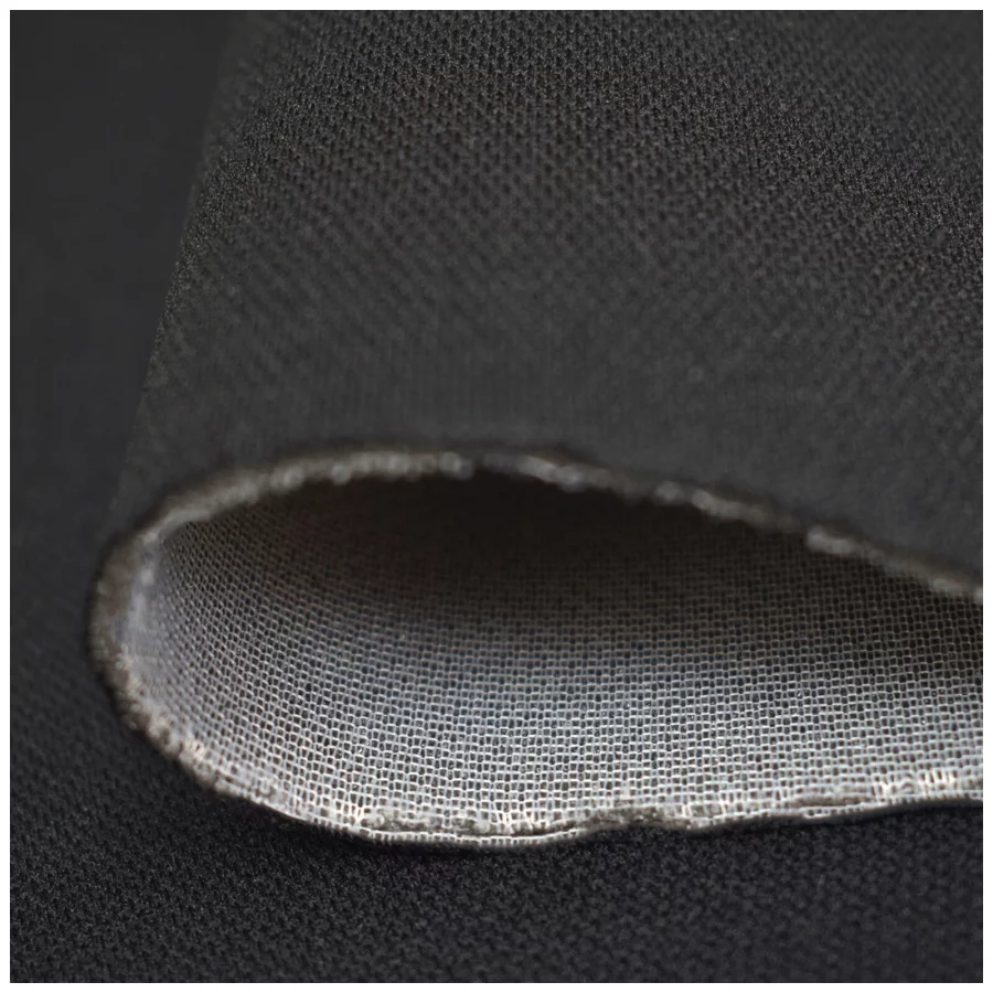

και λεω το κασωμα και τον μηχανισμο της CELEXON το εχω .... αγορασα λοιπον αυτο το υφασμα το οποιο υφασμα ειναι
αυτο που βαζουν σε οροφες αυτοκινητων ......
για να χωρεσει στο κασωμα της CELEXON την εκοψα με τροχο στο πισω και προς τα πανω μερος ....διοτι οταν τυλιγεται ειναι χοντρο
και δεν χωραει στο κασωμα.....
αφου κανω την τροποποιηση ....φτιαχνω και το μιγμα βαφης που ειχα φτιαξει παλιωτερα ......

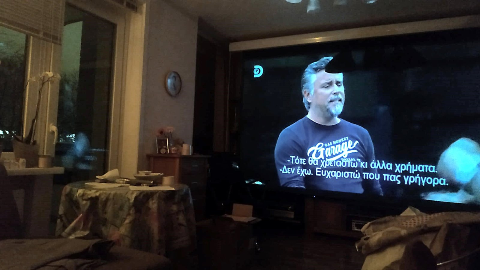

με ακρυλικο χρωμα νερου ΜΑΤ γκρι και αυτο εδω το μεταλικο με βαση νερου εγινε η οθονη που ηθελα !!!
ο προβολεας εχει τοσο φως που με το μεταλικο χρωμα της οθονης εχει απιστευτο κοντραστ και το μαυρο χρωμα της οθονης
δινει το μαυρο που λειπει ας πουμε απο εναν DLP (δεν λειπει και τοσο ....)
οι φωτος ειναι προχειρες και δειχνουν ενδεικτικα το πως βλεπει κανεις με φως στο σαλονι.,....
σε συγκριση με αυτο που εβλεπα απο την CELEXON + JVC x 30 ΚΑΜΙΑ μα ΚΑΜΙΑ συγκριση μερα με την νυχτα η διαφορα υπερ
οθονης μου και BENQ TH 534 !!!!!
συν οτι το υφασμα ειναι χοντρο και δεν κανει ζαρες ΣΥΝ το οτι δεν εχει ΟΥΤΕ ΚΑΝ υποψια χοτ σποτ ... πραγμα που η CELEXON
ειχε μεν αλλα οχι τοσο αισθητο....
συγνωμη για την ακαταστασια το σαλονι εγινε εργαστηριο ( η γυναικα μου εχει μεγαλη υπομονη ...της υποσχεθηκα βεβαια οτι ολα θα γινουν στην εντελεια ξανα ....) ..... κατι πρεπει να κανω με το φωτιστικο μου σπαει τα νευρα στην θεαση...

Eυάγγελε μπράβο!!! Σε σύγκριση η καινουργια οθόνη με τουσ 2 προβολεισ στα μαύρα ??

μαυρο απιστευτο....ειδικα οταν σβυνει το φως .....
και φως ρε φιλε ....φως !
με τον JVC η γυναικα μου δεν ηθελε να βλεπει .... και αυτο με εβαλε σε σκεψεις ...η πρεπει να κανω κατι η πρεπει να τα ξηλωσω ολα και να βλεπουμε στην τηλεοραση ταινιες ....
ο JVC πουληθηκε στο ΕΒΑΥ για 380 ευρω.....

Θα δοκιμάσω φίλε αυτο το χρώμα ...εγω έχω φώς γηπέδου φίλε στην σκάλα 0 (τερμα σκοτεινο δηλαδή που βλεπω) με λευκη gain 1 οθόνη. 2700 λουμενς έχει ο λειζεράκος μου LG.
Αν βαψω γκρι το πανί θα ανέβω στην 5 με 6 σκάλα να βλεπω και κανα HDR επιτελους περιεχόμενο..

Μπράβο Βαγγέλη !!
Και που'σαι... και γω πιτσιρικάς είμαι.. έχε το υπόψη σου όταν είναι να σουτάρεις το επόμενο προβολικό.. :ROFLMAO: :ROFLMAO:
ΥΣ..
Με πιστόλι δεν μπορεί να βάψει το πανί ;;
Μόνο ρολό θέλει ;;
ΥΣ 2..
Πραγματικά αυτό το φωτιστικό είναι μεγάλο εμπόδιο... :cautious:
Μα πέτα το το ρημάδι! Μην της πεις τίποτα, απλά έχε ένα άλλο flat στη θέση του!

ναι αυτο ειναι το μεταλικο !! ειναι μεταλικο ΜΑΥΡΟ με αραιωση νερου !το βρηκα σε ιντερνετικο μαγαζι !

Με πιστολι αν βαψεις θα ειναι το καλυτερο αποτελεσμα !!!!

το φωτιστικο ηταν εκει απλα ο JVC τον ειχα βαλει πιο κατω και δεν ενοχλουσε !!!
Να σου πω την αληθεια δεν ειχα και πολυ θεμα εικονας με τον JVC εγω προσωπικα ... απλα η γυναικα μου τον εβρισκε πολυ σκοτεινο ....
