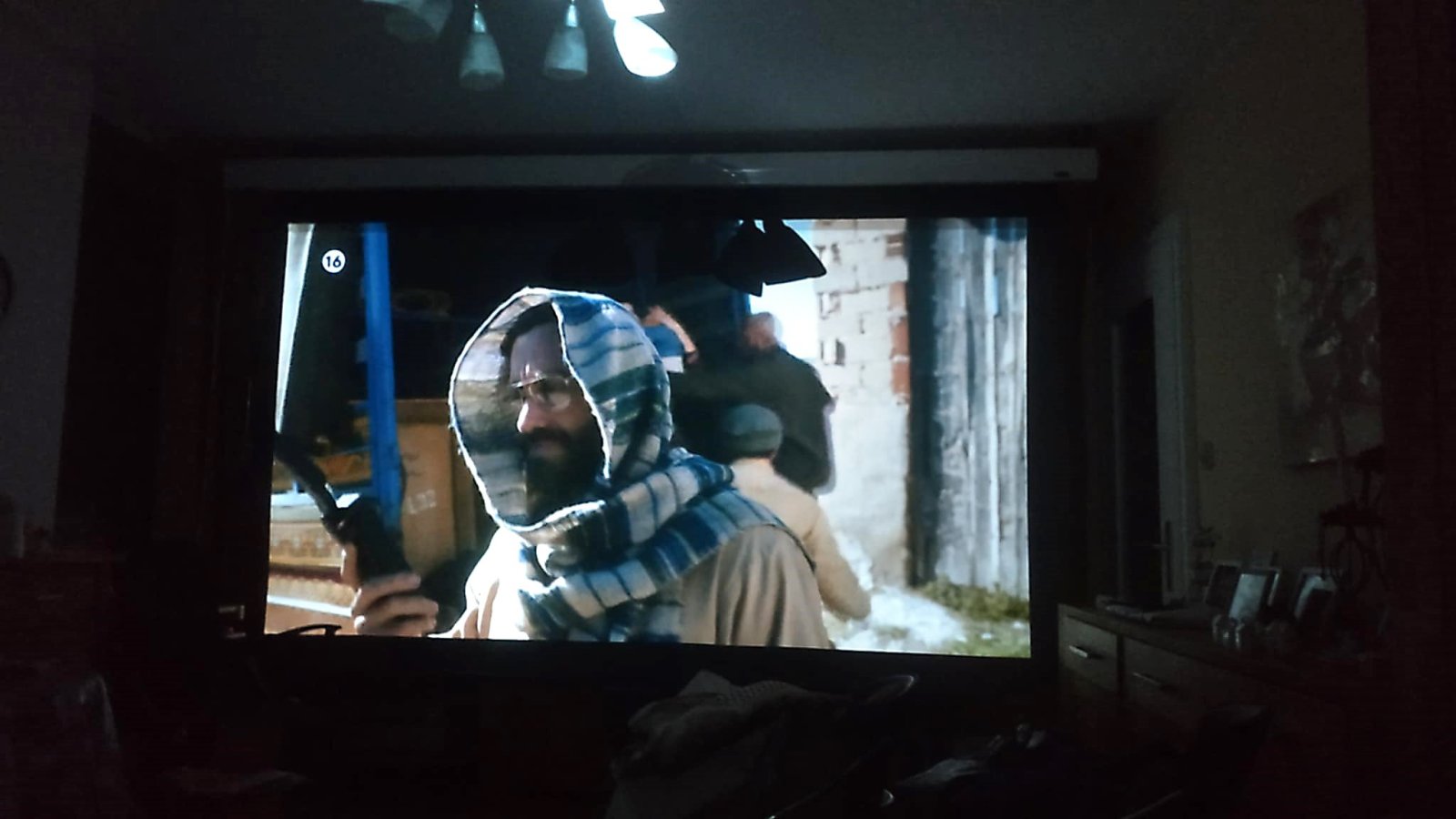

Εχω την ΚΑΛΥΤΕΡΗ εικονα που ειχα ποτε.....
Εμενα κάτι μου λέει ότι αυτή είναι η συντριπτική πλειοψηφία. Δεν λέμε να είναι όλα τα φώτα ανοικτά. Αλλα ένα πορτατίφ ανοικτό σε κάποια γωνιά ειναι δεδομένο.
Όσο και να μην θέλουμε να το παραδεχτούμε η προτεραιότητα σε σαλόνι είναι το φως.
Όποιος θέλει απόλυτες επιδόσεις στον προβολέα πρέπει να έχει και απόλυτες επιδόσεις στον χώρο που σημαίνει πλήρη συσκότιση χωρίς ανακλάσεις .Και σε κοινό σαλόνι αυτό είναι δύσκολο έως ακατόρθωτο.
Μπα, μια χαρά κατορθωτό είναι με λίγο φροντίδα (σκούρα έπιπλα, blackout κουρτίνες κλπ). Και δεν χρειάζεται να πας για το απόλυτο σκοτάδι και την πλήρη απουσία ανακλάσεων, απλά αυτές που είναι distracting. Ένα όμως λαμπάκι, πόσο μάλλον πορτατίφ μπορεί να γίνει super distracting τουλάχιστον στο δικό μου σαλόνι, οπότε τα φώτα κατά τη διάρκεια της βιντεοπροβολής απαγορεύονται δια ροπάλου.
Λογικό να είναι distracting με τον JVC. Με τον valerion είχαμε τα σποτάκια ανοικτά ντιμαρισαμενα και βλέπαμε κανονικά. ΟΚ αν θες να αξιολογησεις εικόνα προφανώς και πρέπει να τα κλείσεις όλα.
Αλλά αυτό λέω. Η συντριπτική πλειοψηφία θέλει να συμπεριφέρεται ο προβολέας σαν τηλεόραση.
Βλέπαμε κανονικά στα φωτεινά. Στα σκοτεινά η εικόνα ήταν γκρι όπως είναι φυσιολογικό. Βιντεοπροβολή και φώτα ΔΕΝ πάμε μαζί,,εκτός και αν βλέπεις καμιά μπάλα .
Πέρα ότι και εμείς με τον JVC κλείνουμε πάντα τα φώτα, άλλα και στην τηλεόραση όταν δούμε κάποια ταινία κλείνουμε και εκει τα φώτα συνήθως...όταν βλέπω ταινία θέλω σκοτάδι χωρίς περισπασμούς.
εμεις δυστηχως...μαλλον ευτηχως..... χωρις καποιο φως δεν μπορουμε να κατσουμε να βλεπουμε εστω τηλεοραση μεσα σε σκοταδια ....
το βρισκω απολυτα απομονωτικο το σκοταδι σε καθημερινη βαση...
η γυναικα μου πλεον ειχε μαρτυρησει με τον JVC που επρεπε να κλεινω το φως ....και πολλες φορες και εγω δεν ηθελα παντα σκοταδι ...
οταν ομως θελουμε να δουμε ταινια τα σβηνουμε ολα !!!

Τώρα πρόσεξα που είπες για το ύφασμα οροφής αυτοκινήτου που χρησιμοποίησες. Είναι αυτό που έχει κολλημένο ένα αφρολεξακι; Αν ναι, έχε υπόψιν σου ότι αυτό μετά από χρόνια "καίγεται" γίνεται σκονη. Είναι ο λόγος όπου κρεμάνε οι ουρανοί σε αυτοκίνητα και ξεκολλάνε οι ταπετσαρίες σε πόρτες κλπ .Βέβαια το αυτοκίνητο τρώει ήλιο πράγμα που δεν ισχύει σε σένα, αλλά έχει διαπιστωθεί ότι ακόμα και χωρίς ήλιο πολυμερίζεται και λιώνει. Μιλάμε όμως για πολλά χρόνια.
Η μπροστινή πλευρά που έβαψες είναι λείο υφή τελείως το υφασμα ; Συνηθως είναι κάπως σαγρε ανάγλυφα αυτά τα υφάσματα .
Ναι αυτο ειναι ....βασικα αυτο καιγεται γιατι στα αυτοκινητα το κολανε με κολλα ....
αυτο που εχει απο πισω ειναι σαν διχτυ ..ναυλον
η μπροστινη ειναι σαγρε αλλα με πολυ μικρη ηφη και στα 4.5 μετρα αποσταση δεν το βλεπεις ....
δηλαδη δεν το βλεπεις ουτε στα 3....

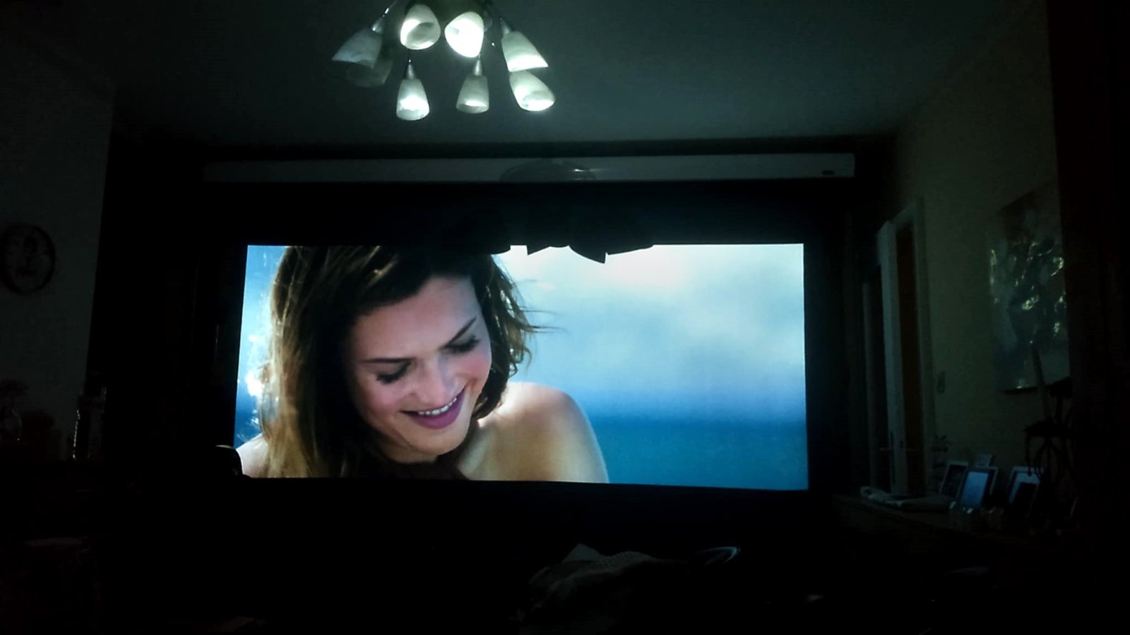

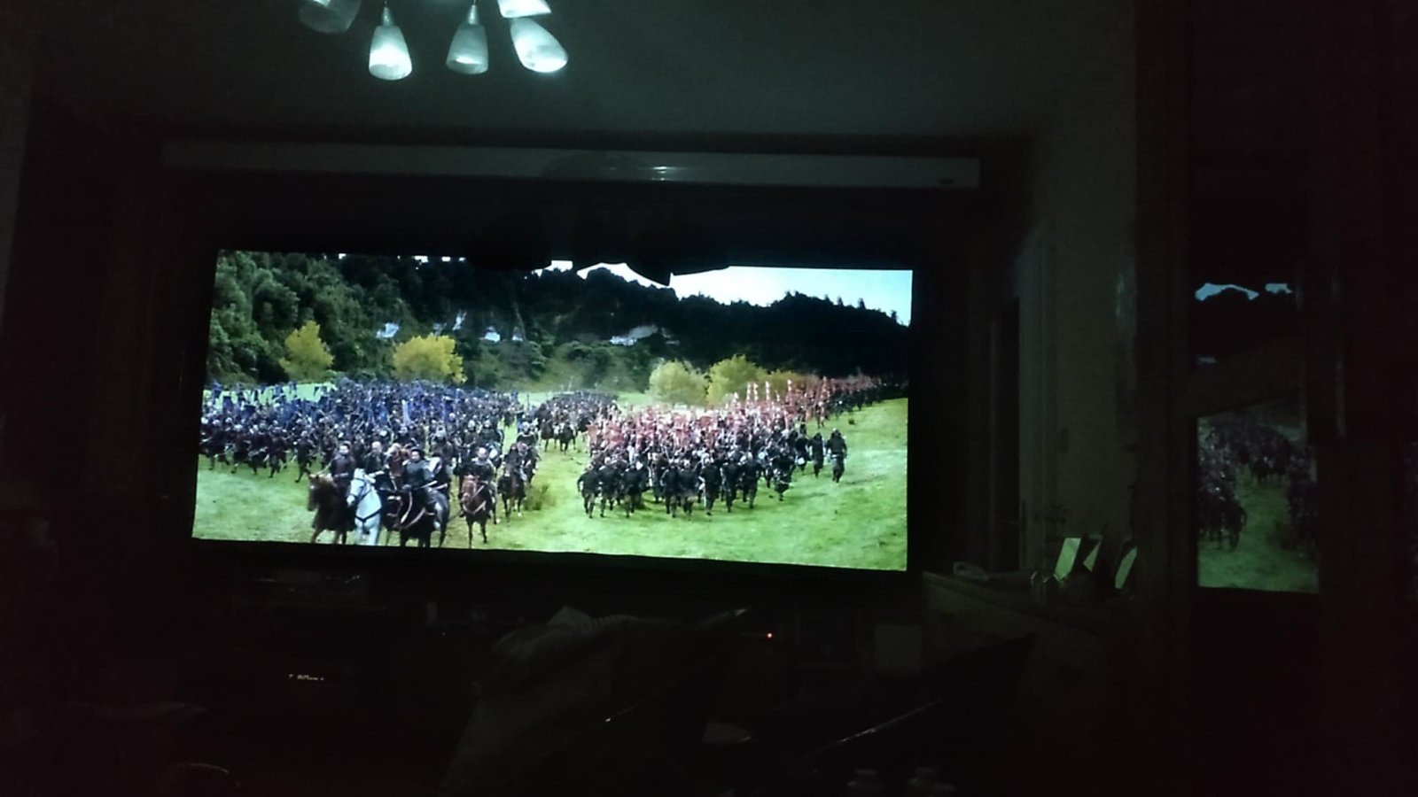

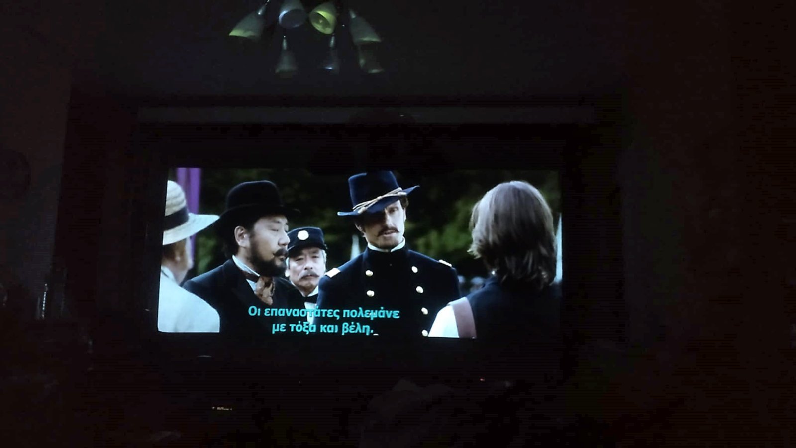

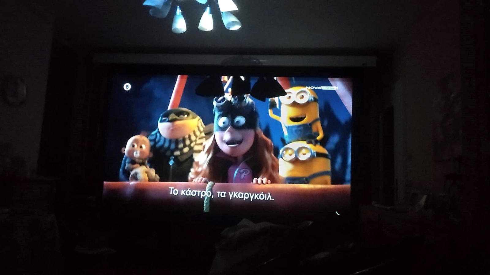

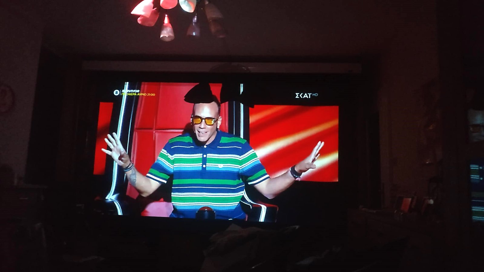

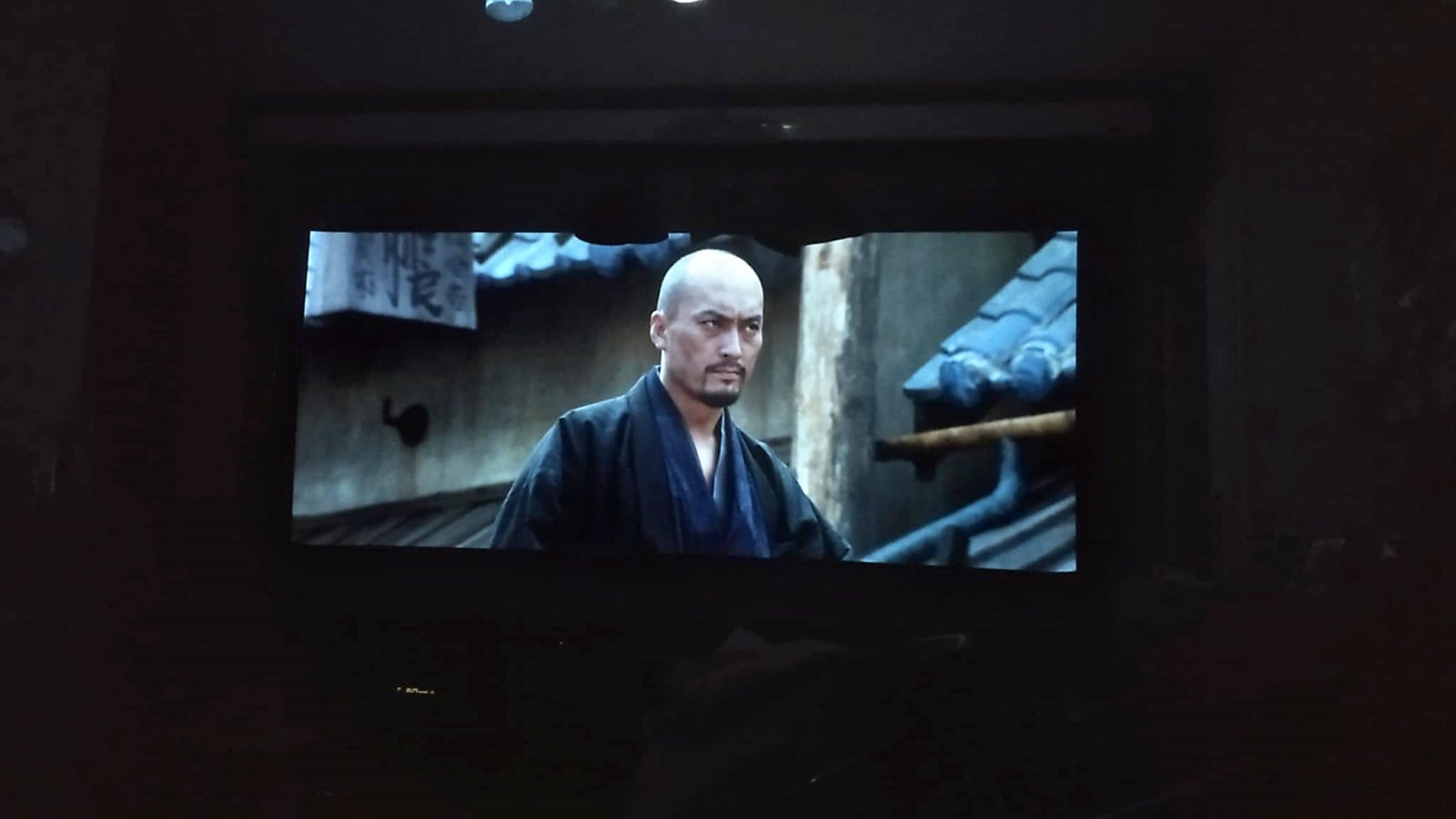

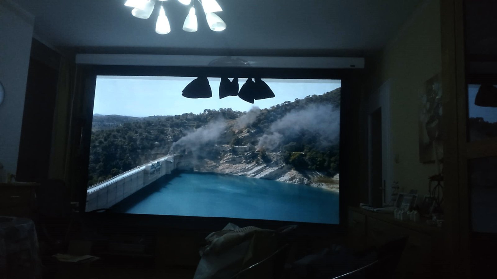

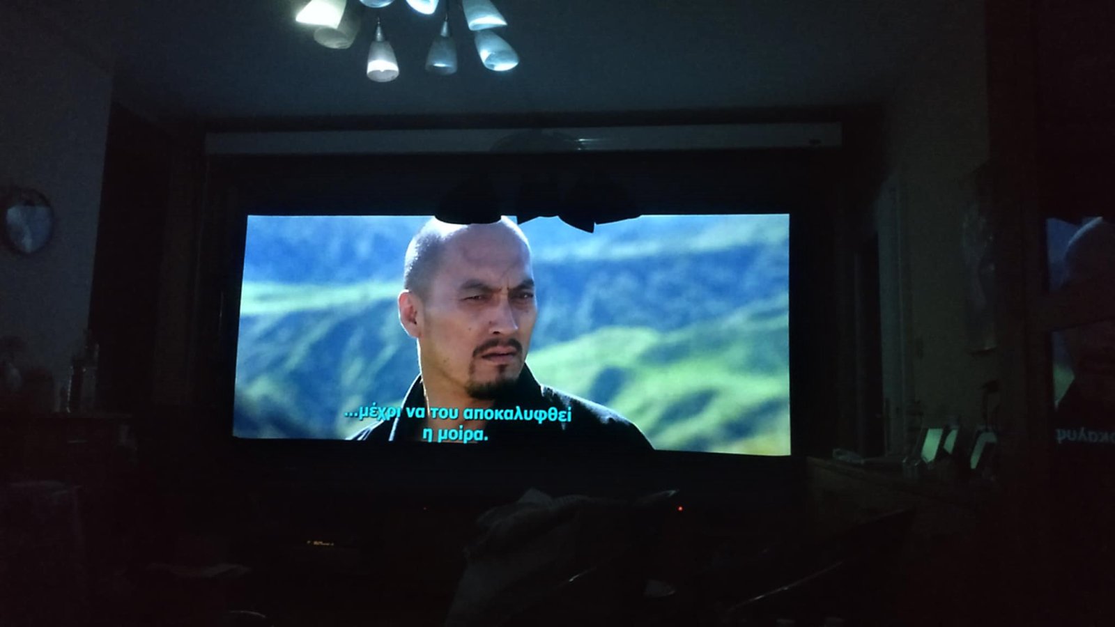

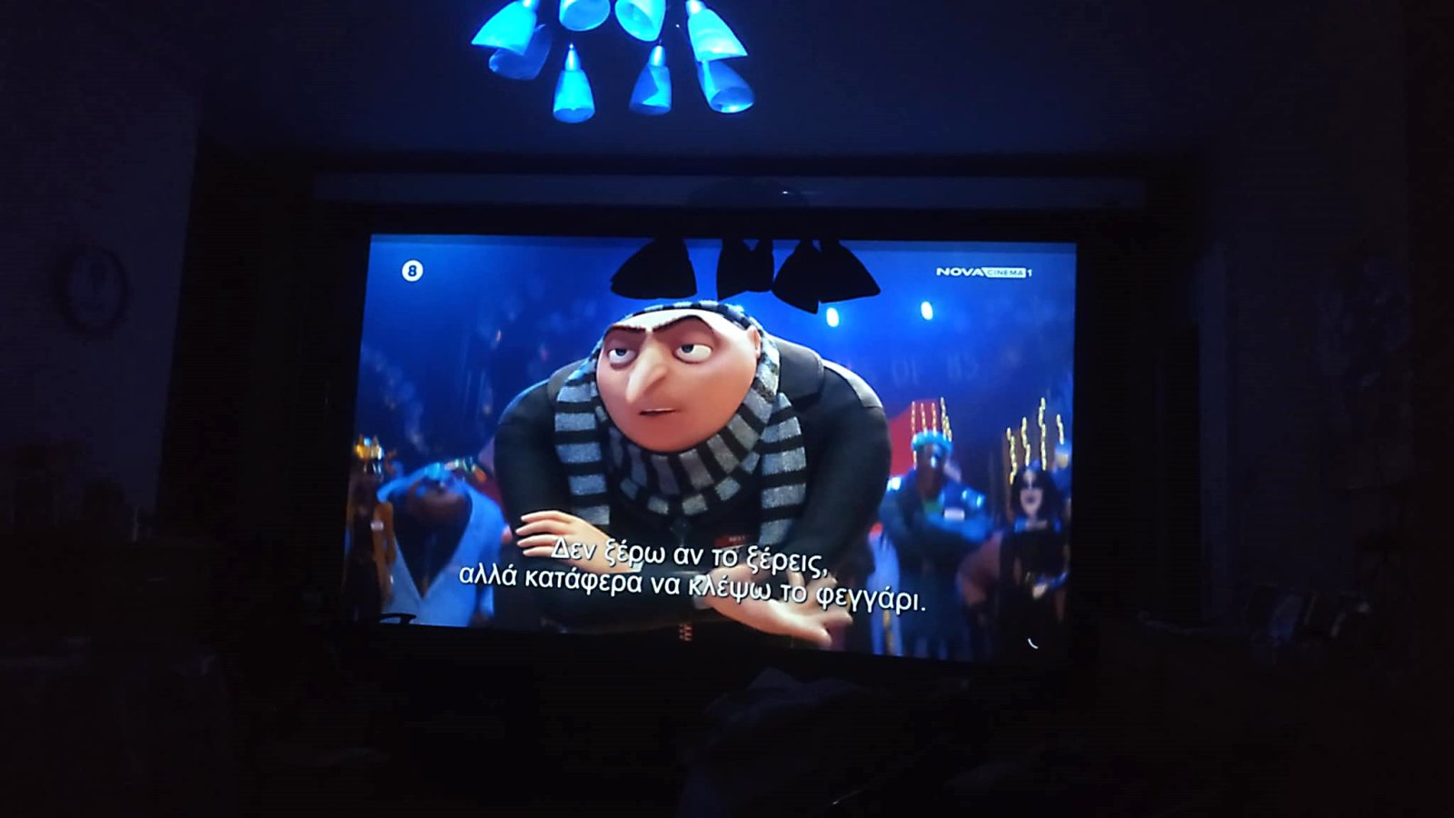

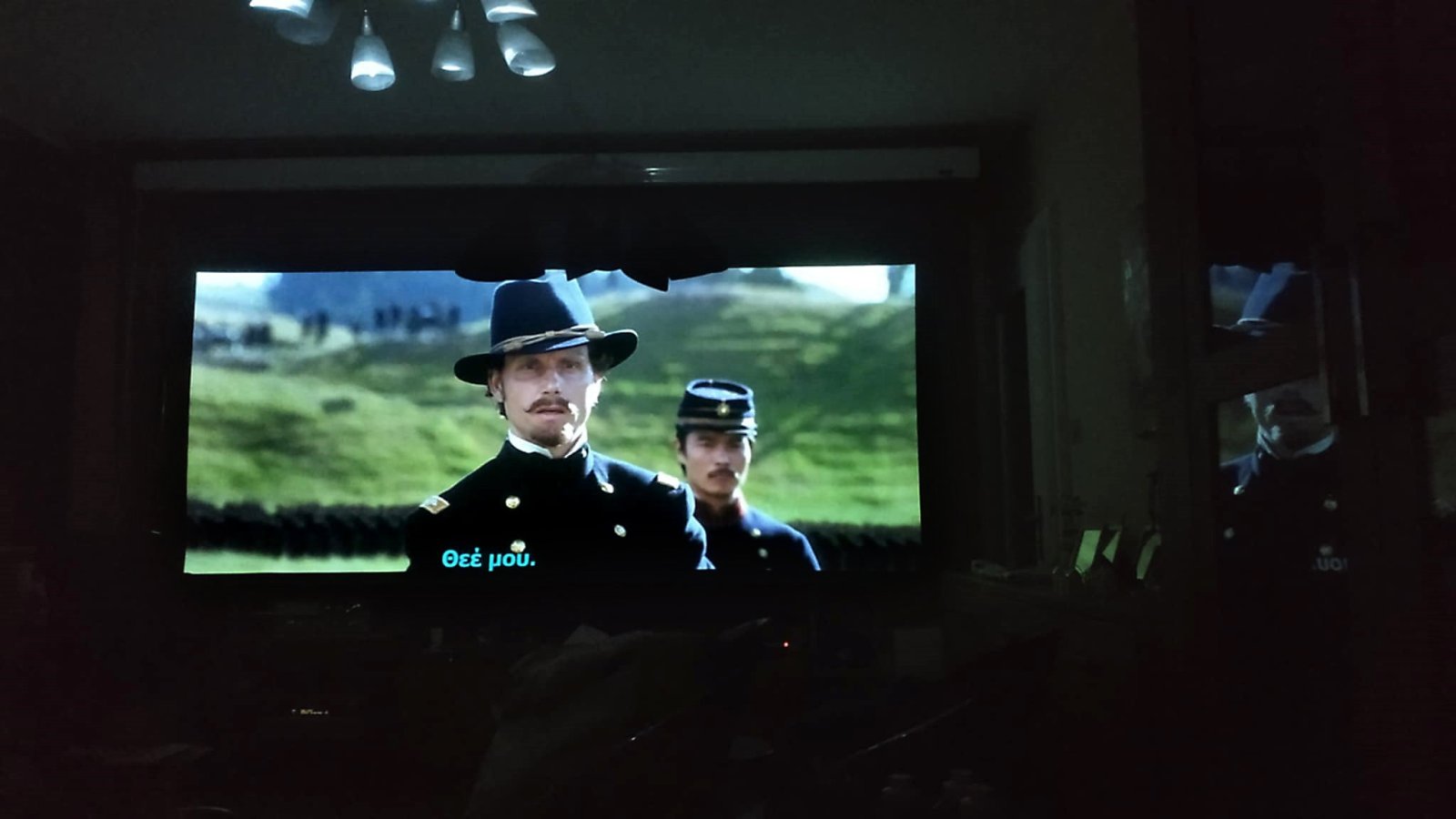

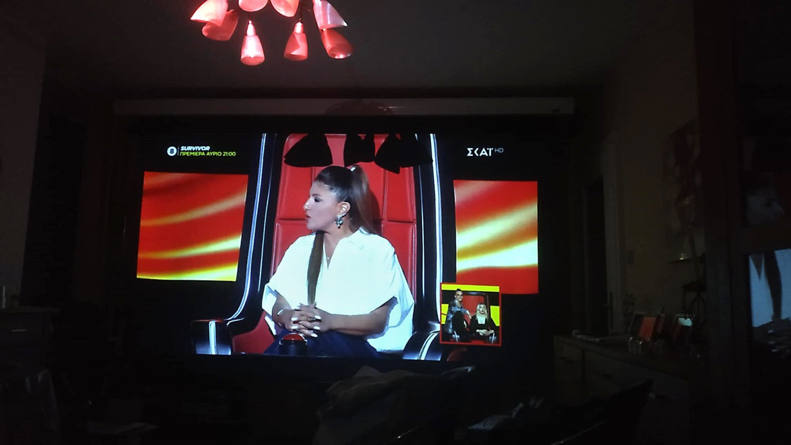

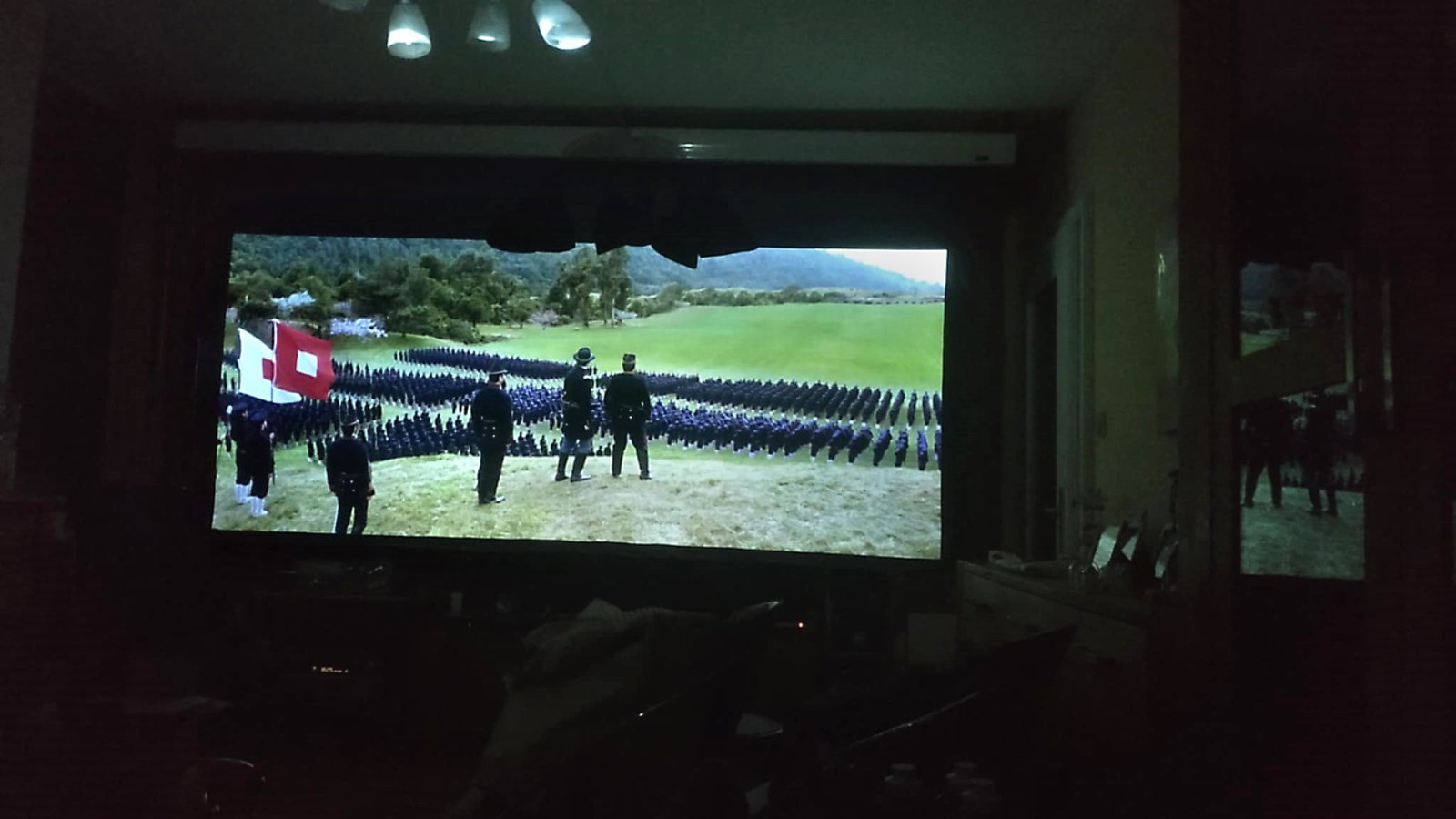

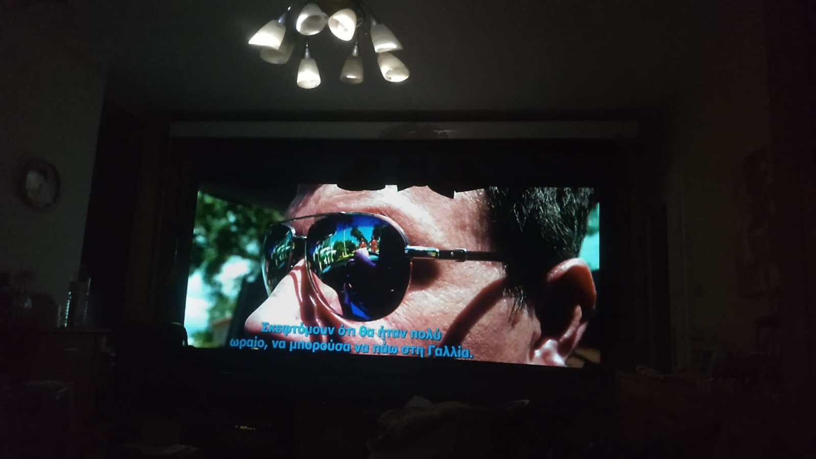

εδω σας δειχνω καποιες ενδεικτικες φωτος απο διαφορα της ΝΟΒΑ
δεν ειναι απο σοβαρο κινητο ενα XIAOMI MAX 2 .....
Reactions: vlad66 and djmnv81

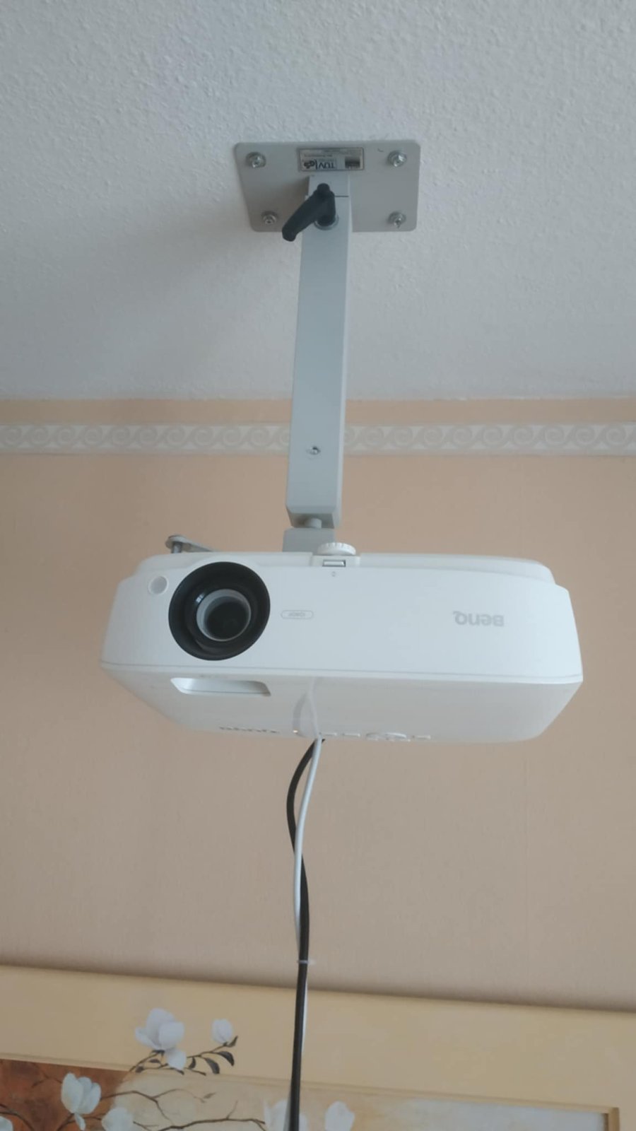

BENQ TH 534
τιμιο μηχανακι με την γνωστη εικονα της μπενγκ σε ασπρο πανι .....
εδω ομως με αυτο δειχνει μια αλλη συμπεριφορα .....
σκεφτομαι απλα πως η βιντεοπροβολη η ... σε κανει αρρωστο .... με το να πεισμωσεις πως θα κανεις την εικονα σου με τα ηδη υπαρχοντα μεσα καλυτερη .....
η....απλα βαζεις το μηχανακι στο τραπεζι και βλεπεις οτι βλεπεις οπως τυχει .....
( το τηλεφωνο μου βγαζει φωτος κουκουρουκου διοτι πηρε νερο η καμερα ..... )

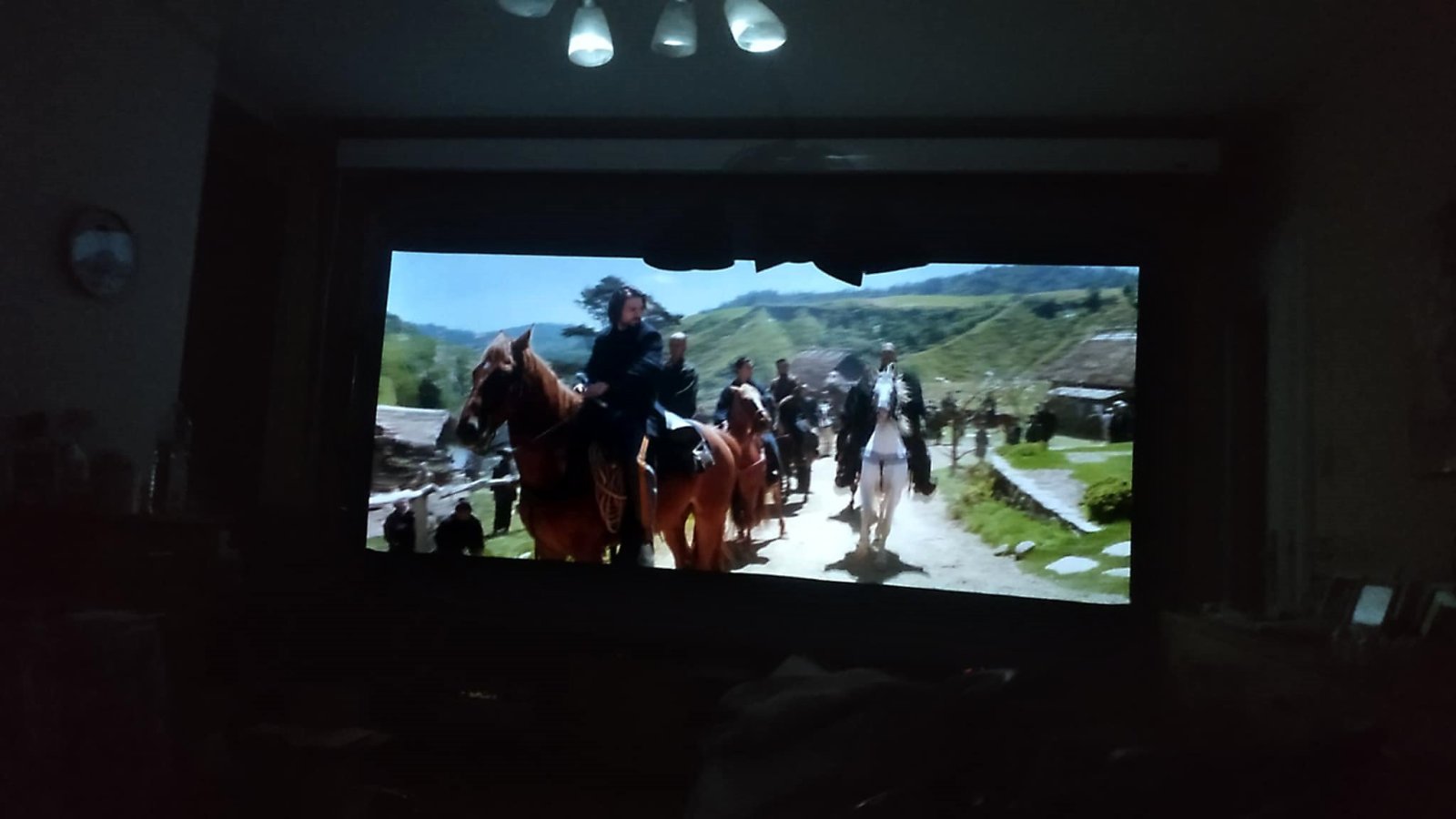

Να πω εδώ πως και οι 2 οθόνες που είχα βάψει.....
Ήταν από πλαστικό το υλικό τους ίσως PVC .....
Το χρώμα έπιανε αλλά δεν έκανα το κόλπο με το τέντωμα και γινόταν πολύ ξεχειλωμενες όταν στέγνωναν....
Και επειδή τις είχα κάνα δυο μέρες ανοιχτές στο τέλος το ελατήριο επαναφοράς ξεχειλωνε και δεν μαζευόταν.....
..και όταν μαζευόταν συνέχεια κολλαγε το χρώμα και ας είχε στεγνώσει !!!!.....και άφηνε σημάδια...
... γι'αυτό και το είχα παρατηρήσει το σπορ βάψιμο!!!!
Μεχρι που αγόρασα αυτό το ύφασμα το οποίο δεν κολλάει όταν τυλιχτεί και επιτέλους κατάφερα να τεντωσω αυτό το ύφασμα που έβαλα ....
Τα χρώματα που έβαλες δεν έχω ιδέα....
Αλλά όπως λες το ότι μπορείς να το ξεφλουδίσεις. αν δεν είναι το αποτέλεσμα που θες. ...είναι μεγάλο συν !!!!
Το θέμα είναι πως θα την κολλήσεις αυτή την μεμβράνη....
Με πιστόλι;;;;
Βάψει ένα μεγάλο σχετικά κομμάτι PVC η ... κοντραπλακέ....και κοίτα το αποτέλεσμα σε σύγκριση με την οθόνη που ήδη έχεις !!!

ξεχασα εχτες να σου πω πως ναι μεν ειναι γκρι ματ η επιφανεια αυτη στις φωτος που εβαλες αλλα ΛΕΙΠΕΙ το μεταλικο χρωμα το οποιο θα δωσει την αντιθεση !!! αν βαψεις μονο με αυτα τα χρωματα θα πεσει η φωτεινωτητα εντελως !!!!
Να σκεφτεις οτι η οθονη μου μετα το βαψιμο ειναι πλεον σχεδον ΜΑΥΡΗ ( Ανθρακι βαθυ σκουρο ...θα το ελεγα ).... αλλα οταν πεφτει το φως βλεπεις μια κοντραστατη εικονα !
να φανταστεις βλεπω τα φωτεινα της CELEXON ALR που ειχα ......
... με τα μαυρα που ελειπαν .... βασικα με την CELEXON και τον JVC ( και χειροτερα με τον BENQ W 1070 ) εβλεπα στις μαυρες σκηνες ενα γαλακτωμα ;;; να το πω μια γιαλαδα ;;; ενα περιεργο μαυρο που με ενοχλουσε ....

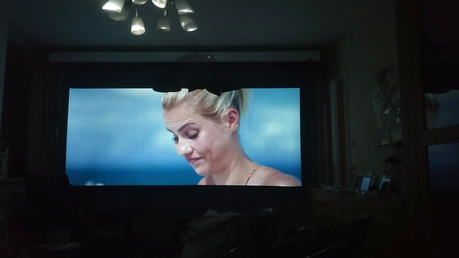

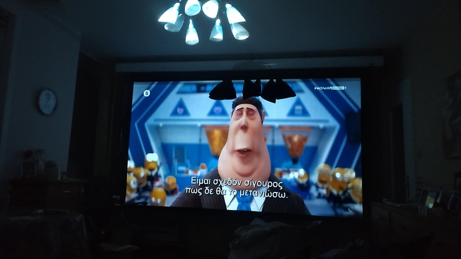

Βαζω και τις τελευταιες φωτος απο χτεσινους πειραματισμους ....
καλη διασκεδαση σε οποιον πειραματηστει και καλη τυχη !!!!
και τελειωνω με το θεμα !!!

Μπράβο φίλε, πολύ ωραία πατέντα έκανες! Το αποτέλεσμα φαίνεται εξαιρετικό, ειδικά με φως στο σαλόνι. Και η γυναίκα σου όντως έχει μεγάλη υπομονή 😄 Καλοθέατο!
