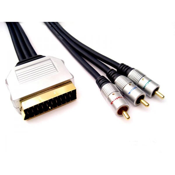

Σαν γνήσιος άσχετος με τις συνδέσεις δεν τα είχα σκεφτεί αυτά και είχε κολλήσει το μυαλό μου στο rf out. Mια βοήθεια μόνο αν μπορείς. Εννοείς ότι θα πάρω την καλύτερη εικόνα αν έχω αποκωδικοποιητή με component έξοδο και δώσω από εκεί την εικόνα στην είσοδο AV2 Input του δέκτη? Δλδ ένα καλώδιο τέτοιο:
? (τα τρία rgb βύσματα στην έξοδο του δέκτη και το σκαρτ στην είσοδο του παιονιρ?)

Από σκαρτ σε σκαρτ περνάει ο ήχος. Αλλά αν βάλουμε το καλώδιο που έβαλα πιο πάνω τότε από από την έξοδο RGB (τα τρία χρωματιστά βύσματα δλδ) στην σκαρτ δεν μεταφέρεται μόνο εικόνα? Αυτό κατάλαβα. Ή κατάλαβα κάτι λάθος?
Π.χ. εδώ : http://www.elektronik.gr/eshop/index.php?main_page=index&cPath=54_55_1086 , τα δύο πρώτα τα "απλό σκαρτ" είναι διαφορετικά από τα επόμενα και ακριβότερα? Μήπως τα δεύτερα μεταφέρουν "χωριστά" την πληροφορία της εικόνας και ταυτόχρονα μεταφέρουν και ήχο οπότε απλά πρέπει να πάρω ένα "ποιοτικό" σκαρτ σε σκαρτ? Και αν "ναι" στο τελευταίο ερώτημα γράφει κάτι, πως τα ξεχωρίζω?
Edit. Πάω να βγάλω άκρη. Προφανώς θέλω 20+ ευρώ για σκαρτ με αξιοπρέπεια (δεν το γνώριζα αυτό. Νόμιζα ότι όλα ίδια είναι). Πήρα μια γεύση από εδώ : http://www.clicktronic.com/en/products/scart/productview/scart_kabel_casual/ και από το "fully wired rgb".

Έχω χρόνια να ασχοληθώ με scart αλλα όσα είχα αγοράσει χωρίς πολύ ψάξιμο περνούσαν εικόνα και ήχο.
Δεν χρειάζεται να πάρεις scart<>RCA. Με scart απο τον δέκτη στης υποδοχή scart (decoder) του Pioneer θα κάνεις τη δουλειά σου. Το λέει και το όνομα άλλωστε.
Αν δεν με απατά η μνήμη μου, τα fully wired scart είναι αμφίδρομης επικοινωνίας, κάτι που δεν χρειάζεσαι εφόσον μόνο ο δέκτης θα στέλνει πληροφορίες στο Pioneer και όχι το αντίστροφό.

Είναι ακριβώς όπως τα λέει ο Κώστας.
Χρειάζεσαι μόνο ένα scart καλώδιο (από αυτό περνάει και η εικόνα και ο ήχος). Και τελειώνεις.
Για το καλύτερο που συζητάμε (δηλαδή να χρησιμοποιήσεις το RGB) χρειάζεσαι απλά ένα καλύτερο scart καλώδιο που ΑΠΛΑ να έχει καλωδιάκια και σε κάποια έξτρα pins.
Τα πολύ απλά καλώδια scart (που κάνουν 1-1.5 ευρώ) συνήθως δεν τα έχουν γιατί έχουν συνδεδεμένα τα απολύτως βασικά (που είναι το composite και ο ήχος).
Στα λίγο καλύτερα καλώδια που συζητάμε, υπάρχουν δύο βασικές κατηγορίες (αν θέλεις να το διερευνήσουμε λιγάκι). Καλώδια scart που απλά έχουν πολύκλωνα συρματάκια (μια χαρά δουλεύει και έτσι) και κάποια άλλα (σαφώς ακριβότερα) που για την πληροφορία RGB έχουν ομοαξονικά καλωδιάκια αντίστασης 75Ω (που είναι και ο σωστός τρόπος μεταφοράς της πληροφορίας). Και τα δύο σου κάνουν.
Βέβαια, ισως 20 ευρώ, που λες για καλώδιο, μάλλον είναι πολλά. Αλλά περί ορέξεως κολοκυθόπιτα!
Τώρα πως μπορείς να διαπιστώσεις τι είναι το καλώδιο?
Εγώ όταν το πήρα απλά ξεβίδωσα το βυσματάκι και το είδα. Αν θυμάμαι καλά, το είχα πάρει 4-5 ευρώ και έχει ομοαξονικά και για το RGB αλλά και για τον ήχο (όχι απλά πολύκλωνα καλωδιάκια). Και εξωτερικά είναι σαφώς χονδρότερο από ένα απλό καλώδιο scart.
