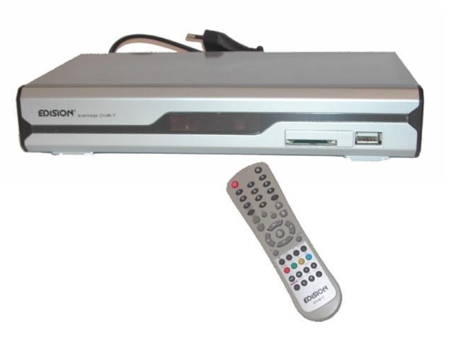

Εκνευρισμένος που τα Χαρμονυ δεν υποστηρίζουν τον δέκτη είπα να σκαλίσω λίγο το σάιτ της Edision μπας και βρω σε ποια άλλα μοντέλα ταιριάζει το ίδιο Τ/Χ. Με βοήθησε πολύ το σάιτ:
http://www.edision.gr/index.php?SCREEN=products_detail&ProductID=222
Τηλεχειριστήριο Triton συμβατό με τους Δέκτες:
- Triton MPEG4 SD
- Mini-Triton MPEG4 SD
- Mini-Triton MPEG4 HD
- Avantage MPEG2
δοκιμή στο Χαρμονυ και...
Ο avantage είναι δέκτης του 2008 περίπου mpeg2 με ανάλογη εμφάνιση με τον σημερινό :
(το ωραίο είναι ότι δίπλα στην Usb έχει και αναγνώστη καρτών. Ωραία ιδέα που δεν έχω ξαναδεί).
Προφανώς κράτησαν το ίδιο Τ/Χ οπότε είμαι τυχερός! :2thumb22sup:
