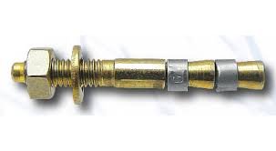

Στο θέμα μας τώρα. Ούπα τσιμέντου δεν έχω ξαναβάλει. Η κατασκευή είναι του 1980 περίπου (δεν ξέρω ακριβώς πως σοβάτιζαν την πλάκα τότε, ούτε πόσο πάχος είναι από το ορατό ταβάνι μέχρι την πλάκα). Ο ανεμιστήρας σε λειτουργία στο γρήγορο θα επιβαρύνει το ταβάνι με κάπου 25 κιλά βάρος. Βάζω χοντρά πλαστικά ούπα; Στο παρελθόν είχα δει νομίζω και μεταλλικά. Αλλά έχω δει και τα παρακάτω. Μήπως αυτά είναι τα καλύτερα. Αλήθεια πως κάνω εγκατάσταση σε αυτά; τι μήκους πρέπει να πάρω;

Γιώργο έχω 3 ακριβούς ανεμιστήρες (Westinghouse) οι οποίοι είναι πολύ βαριοί. Πιάνονται όπως είπες, με μεταλλική μικρή πλάκα στην οποία βιδώνονται επάνω από τα πλάγια. Εγώ έχω βάλει από 2 χοντρά πλαστικά ούπα και όσο χοντρές βίδες πέρναγαν από τις 2 τρύπες στο πιάτο. Πρέπει να σιγουρευτείς ότι το πιατάκι δεν κουνιέται ούτε ρούπι και να βάλεις και δύναμη να το τραβήξεις για δοκιμή.
Μην αγχώνεσαι πάντως, και τα μεταλλικά καλά είναι, φτάνει να ανοίξει αρκετά το ούπα και να γαντζωθεί στην πλάκα.

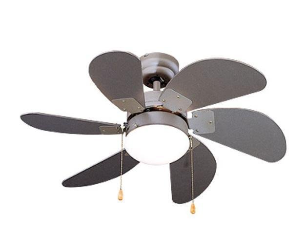

Όσο αφορά το design πήρα αντίγραφο ενός Westinghouse, το παρακάτω, που νομίζω ότι είναι ΟΚ για σαλόνι.
Αφού πάντως είναι ΟΚ και με πλαστικά ούπα θα πάω στις χοντρίτερες βίδες και ούπα που περνάνε από την πλάκα. Πόσα εκατοστά μέσα στο ταβάνι θέλω να μπούνε;

Γιώργο 10άρια ή 12άρια και είσαι μια χαρά. Απλά βίδα βάλε ένα νούμερο πιο μεγάλη. Βάθος τουλάχιστον 10άρες.
Έχει καμιά διαφορά ο Primo που είδα από τον Gruppo; Είναι ολόιδιοι εμφανησιακά και στην κατανάλωση.
Νομίζω ότι όλοι αυτοί είναι αντίγραφο του westinghouse, βγαίνουν από το ίδιο εργοστάσιο στην Κίνα και γίνονται branded από όποιον τους αγοράσει προς διάθεση στην Ευρώπη...
Πάντως υπάρχει περίπτωση να είναι και ο westinghouse ο ίδιος ακριβώς εφόσον είναι Made in China και εκείνος, δεν είναι λίγες οι περιπτώσεις που εταιρίες στην Κίνα, έχοντας τη γραμμή παραγωγής έτοιμη συνεχίζουν να "τυπώνουν" χωρίς να κάνουν αλλαγές για "αντίγραφα". Κοστίζει περισσότερο να αλλάξεις ολόκληρη γραμμή παραγωγής για να φτιάξεις φθηνότερο αντίγραφο, από το να αλλάξεις απλά το ταμπελάκι...
Ναι να βάλεις μεταλλικά,
Έχω κρεμάσει μέχρι και σάκο του μποξ
Αντέχουν!

Τα μεταλλικα ειναι για πολυ βαρος...
ΠΧ ενας σακος μποξ...που τον εχω κρεμμασει με 1 μεταλλικο (δεν θυμαμαι διαμετρο) σαν αυτο που δειχνεις στην πρωτη σελιδα...ειναι περι τα 40-50 κιλα...και τρωει πολυ ή λιγο ξυλο αναλογα του τι θελεις να κανεις...το σημαντικο ειναι οτι τρωει ξυλο...
Ο ανεμιστηρας στα 25κιλα με δυο καλης ποιοτητας πλαστικα...δεν θα εχει κανενα θεμα...
