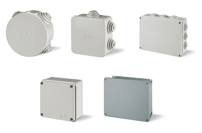

Θα περάσω ένα hdmi στην βεράντα (με τρύπα στον τοίχο) για να βάζω τον προβολέα για καλοκαιρινές θεάσεις. Δεν θέλω να μπαινοβγάζω το καλώδιο. Θα κάνω μόνιμη εγκατάσταση σε σωλήνα κλπ. Οπως καταλαβαίνετε το καλώδιο θα παραμένει έξω, με ότι αυτό συνεπάγεται: υγρασία, μπορεί βροχή, ζέστη κλπ. Φαντάζομαι ότι ακόμα και μέσα σε σακούλα να έχω το καλώδιο ακόμα και με το πλαστικό καπάκι του hdmi να βάζω, κάποια στιγμή φοβάμαι ότι θα σκουριάσουν οι επαφές και πάπαλα. Τι προτείνετε; - να πάρω ένα αρσενικό-θηλυκο καλώδιο και να περιμένει το θυληκό μέσα σε ένα εξωτερικό ΣΤΕΓΑΝΟ κουτάκι χαμηλά στον τοίχο και όποτε θέλω, να ξεβιδώνω το καπάκι και να συνδέω το καλώδιο του προβολέα; Θα παίξει όμως ή θα υπάρχει απώλεια λόγω σύνδεσης αρσενικού-θυληκού; Οι απαιτήσεις είναι 1080p. -για να αποφύγω την σύνδεση αρσενικού-θυληκού, να πάρω λίγο μεγαλύτερο κουτί και να τυλίγω μέσα το καλώδιο; Δεν χρειάζομαι πολλά μέτρα. μαξ. 8 μέτρα (και πολλά λέω) .
