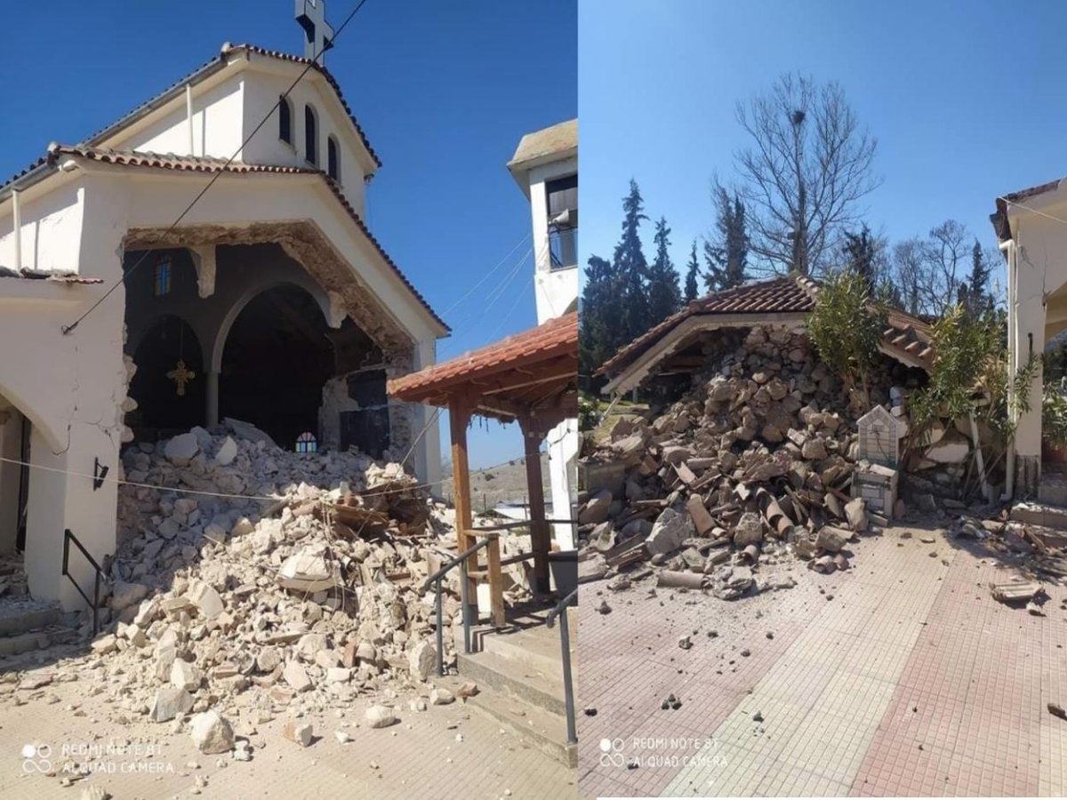

Δεν είμαι επιθετικός. Ο τόπος παίζει μεγάλο ρόλο, έχτιζαν με ότι είχαν.
Στη Θάσο πχ και οι στέγες ήταν από πέτρες. Αλλού όλο το σπίτι χτισμένο μόνο από λάσπη και άχυρο κτλ κτλ.
To οποίο σχολείο Θανάση δεν έπεσε αν και διώροφο επειδή η τοιχοποιία του είναι σωστή, όπως πρέπει.
Εδώ Θανάση πχ δε νομίζω πως έχουμε να κάνουμε με παλιά κτίρια.
