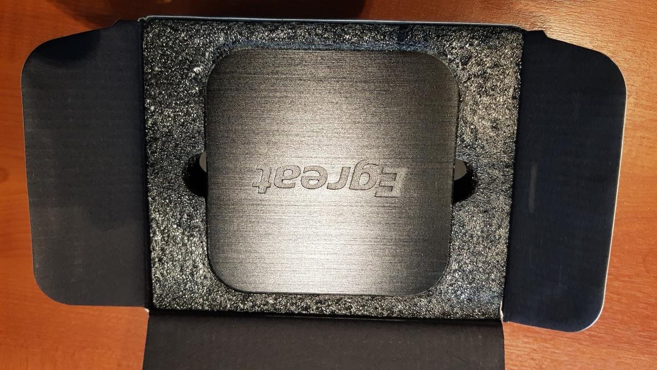

Παραθέτω μερικές φωτογραφίες (βγήκαν ανάποδα για κάποιο λόγο...) που δείχνουν πόσο προσεγμένο είναι το μηχανάκι. Η ποιότητα κατασκευής του πάρα πολύ καλή. Τιμή 117 με δωρεάν μεταφορικά από futeko.com. Ήρθε σε 1 εβδομάδα περίπου.

Πολύ καλή λύση Νεκτάριε. Μπράβο! :aktion033:
Δεν νομίζω να χρειάζονται άλλα tests. Εκανες τα πιό χρήσιμα.
Κάτι μου λέει ότι θα πέσουν μαζικές παραγγελίες.
