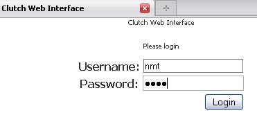

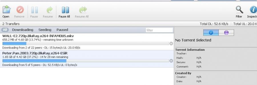

Αν κατάλαβα καλά dock station εννοείς το μηχανάκι που του κοτσάρεις πάνω τον σκληρό. Εγώ όμως δεν θέλω αυτό. Θέλω απλά να χειρίζομαι το EGREAT από τον υπολογιστή (ο οποίος είναι linux). Γίνεται αυτό; (Όταν λέω χειρίζομαι εννοώ να κατεβάζω αρχεία μέσω torrents)
Όλα γίνονται...
Θα χρησιμοποιήσεις Transmission Web Interface όπου από τον πλοηγό του υπολογιστή σου θα πληκτρολογείς την στατική IP που έχεις δώσει στο 34Α.
Για παράδειγμα έστω ότι του έχεις δώσει στατική IP το 192.168.1.10 με πόρτα την 8077 (πρόσεχε όμως τι έχεις κάνει στο ρουτεράκι σου, μη τυχόν και το μπλοκάρει)
Πληκτρολογείς http://192.168.1.10:8077 - δίνεις τα nmt και 1234 εν συνεχεία login:
attachment.php
and voila
attachment.php
Με open δίνεις τα path των torrent που έχεις αποθηκεύσει προσωρινά στον υπολογιστή σου...και αρχίζει να τα κατεβάζει.

lemon σε ευχαριστώ πάρα πολύ. Αυτό ακριβώς ήθελα. Μάλλον θα το παραγγείλω το μηχανάκι :)
Θα ήθελα όμως να σε ανατροφοδοτήσουν και άλλα μέλη, γιατί αυτό που σου έδειξα το κάνω μέσω egreat 31b. Θα μου πεις σχεδόν τα ίδια είναι και βασίζονται σε κοινό fw.
Ναι αλλά μερικές φορές μας ξεφεύγουν οι λεπτομέρειες και αυτές πολλές φορές μας χαλάνε το παιχνίδι.
Εν τω μεταξύ το 34Α που έστησα σε φίλο, δεν το σέταρα σε δίκτυο, γιατί όπως προείπα ο φίλος δεν γνωρίζει ούτε τα βασικά και αυτά του φαίνονται θεωρίες επιστημονικές!
Ας δώσει ανατροφοδότηση και κάποιος άλλος και κάτι ακόμη επίσης δες στο web εάν το Transmission Web Interface είναι συμβατό με Linux!
Μετέπειτα προσθήκη
Δοκίμασα τ Transmission Web Interface σε Ubuntu 9.01 και λετουργεί άψογα!
