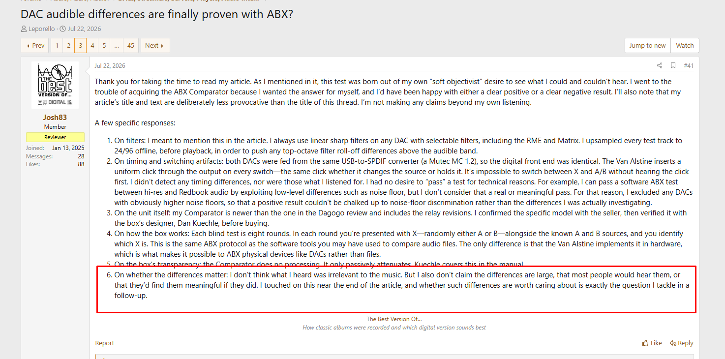

Βρηκα τον συγγραφεα του αρθρου που εκανε το τεστ σε ενα thread στο asr και ισχυριζεται οτι οι διαφορες που ακουσε δε νομιζει οτι ειναι μεγαλες
Εννοεί ότι θεωρεί ότι οι διαφορές που άκουσε είναι σημαντικές, ότι όντως επηρεάζουν το πως ακούγεται η μουσική. Όχι ότι βρήκε μισή νότα συστηματικά διαφορετική κάπου, και έτσι καταλάβαινε πάντα ποιο μηχάνημα ήταν ποιο.
Reactions: steadyshot
Αυτό το γράφει και στο κυρίως άρθρο. Μάλιστα συμπληρώνει τον σκεπτικισμό του κατά πόσο οι διαφορές αυτές αξίζουν τα επιπλέον χρήματα. Αλλά όπως λέει, αυτό είναι μια άλλη κουβέντα.
