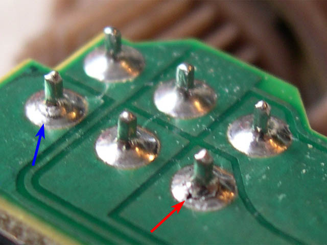

Το θέμα έληξε. Οι κολλήσεις καθαρίστηκαν και σε 3 από τις 4 φάνηκαν τρυπούλες σαν αυτή με το κόκκινο βελάκι που δείχνει το post του supersonic.
Αυτές τις ξαναέκανα, κατόπιν ο ενισχυτής δοκιμάστηκε και παίζει μια χαρά!

Το πρόβλημα όμως δεν ήταν τεχνικό, αλλά καθαρά ψυχολογικό.
Το άλλο με τις τρυπούλες και τα βελάκια το προσπερνώ, γιατί είναι χαλασμένες, αλλά κατά τα αλλά σωστές και ωραίες αισθητικά κολλήσεις.
