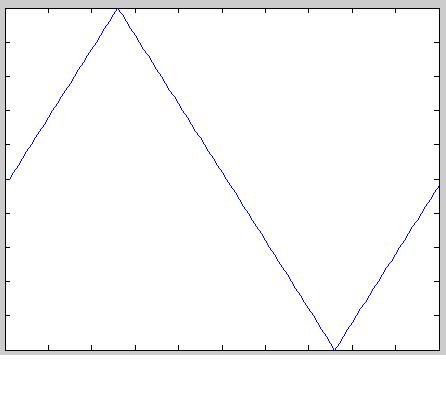

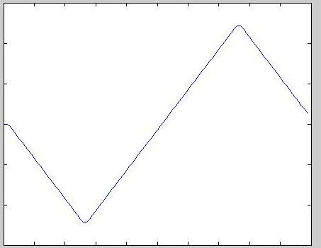

εδω εχουμε μια ιδανικη τριγωνικη κυμματομορφη,η οποια μοντελλοποιει μια νοτα...μιας κιθαρας ας πουμε:):)στη συχνοτητα 1KHz
Η παραπανω κυμματομορφη περνα απο ενα αναλυτη DFT και αναλυεται στις συνιστωσες που την αποτελουν,(θεωρητικα απειρες)και περιοριζεται απο το μισο της συχνοτητας δειγματολειψιας.
Παρακατω η αναλυση μεχρι τα 50ΚΗζ.Παρατηρουμε τις συνιστωσες καθαρα μετα τα 20ΚΗΖ

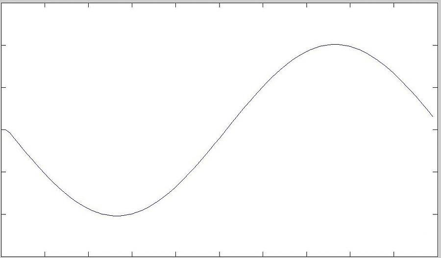

Τωρα ειναι τα ωραια.Μπορουμε να ανασυνθεσουμε το σημα χρησημοποιοντας οσες απο τις συνιστωσες θελουμε
Εδω χρησημοποιουμε μονο τη θεμελιωδη συχνοτητα των 1ΚΗΖ

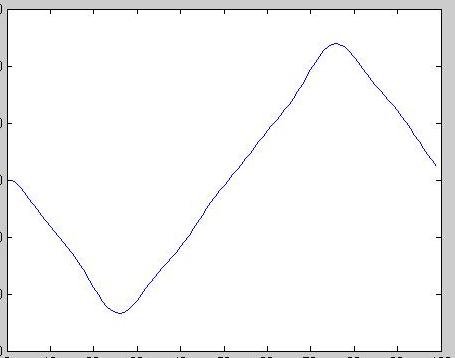

Χρησημοποιωντας ολες τις συνιστωσες μεχρι τα ορια του ακουστικου φασματος (20ΚΗΖ)ακομα δεν εχουμε την πανομοιοτυπη κυματομορφη!!αλλα οσο το δυνατον πιο πιστη
Μεχρι εδω ολα καλα.Ανασυνθεσαμε το σημα χρησημοποιωντας οσες συνιστωσες θελουμε,χρησιμοποιωντας ομως μια πηγη(ενα ηχειο) και υποθετωντας καθε φορα διαφορετικη αποκριση συχνοτητας.

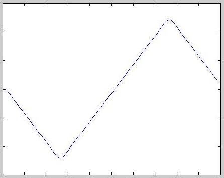

Τωρα,θα εχουμε δυο πηγες(ηχεια)διαχωρισμενα με φιλτρο απειρης ταξης,με σημειο αποκοπης της επιλογης μας και ακομα προσομοιωνοντας την χρονικη καθηστερηση του σηματος του τουιτερ λογω διαφορετικης αποστασης απο το αυτι αλλα και λογω του αναποφευκτου φασικου σφαλματος.

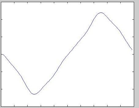

Εδω εχουμε την συνθεση του σηματος με δυο ηχεια,κρος στα 4ΚΗΖ και delay 0.5ms

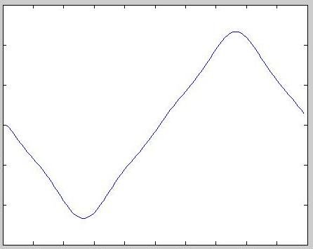

Εδω κρος στα 4ΚΗΖ και delay 1ms
Παρατηρουμε την παραμορφωση του σηματος
