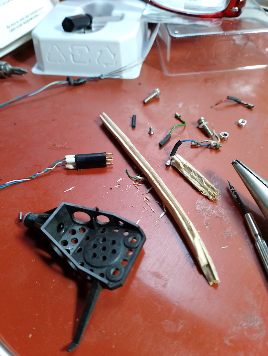

Ας μου επιτραπεί από τον νηματοθέτη να πω 2 λόγια για τον SME III στην περίπτωση που χρειαστεί να αλλαχτεί η καλωδίωση στο armtube...
Reactions: mdvq
Το δικό του TD160/SME III ο Μιχάλης το πήρε μτχ από φίλο του που ήξερε καλά και το thorens και τον sme.
Άψογο το στήσιμο του βραχίονα στον πλίνθο και όλα τα σχετικά..
Κάποιο ατύχημα στα καλώδια της κεφαλής, κάποιο κόψιμο προφανώς, ανάγκασαν τον (τότε) κάτοχο να βάλει "προσθήκες"
Έβαλε headshell wires ίσως από Technics MK2 , ίσως από κάτι άλλο..
Γιατί το έκανε αυτό και δεν άλλαξε καλωδίωση;;
Διότι ήξερε!!
Ήξερε τι τον περιμένει και πολύ σωστά το απέφυγε!
Ας ήταν τα hsw της κακιάς ώρας , ας είχε η καλωδίωση μία ένωση παραπάνω...
Όμως στην επόμενη αλλαγή της κεφαλής, ένα είναι το αποτέλεσμα..
Τα πολύ δύσκαμπτα και ξερά πρόσθετα hsw έκοψαν εύκολα τις κολλήσεις τους.
Το ένα μάλιστα κρεμόταν πραγματικά σε μία κλωστή.. με το που έβγαλα το πιν της κεφαλής, το κατάλαβα ότι κόπηκε.
Νευρίασα και αποφάσισα να κάνω σωστή δουλειά για τον φίλο μου..
Αλλαγή καλωδίωσης.

Στα πρώτα ζόρια που βρήκα μπροστά μου, μήνυμα στον Πανίκο (AUDIOLYTIC)
-Πάνο, το και το...
- η καλωδίωση έχει κόμπο εσωτερικά καθώς και ένα ξύλο στο armtube....
-Τι ;;!!;;;;;????? πάνε καλά;; γιατί το έκαναν αυτό;;;;
Να μην γράψω εδώ την συνέχεια της κουβέντας...
(Στο τέλος θα καταλάβετε τι περίπου μου είπε...)
Μετά κόπων και βασάνων και με τεράστιο κίνδυνο ζημιάς, η καλωδίωση του εργοστασίου έφυγε...
Ένα από τα πολύ δύσκολα σημεία:
Το μαύρο πλαστικό εξάρτημα με τίποτα δεν έβγαινε.. χρειάστηκε να το γυρίσω αρκετές φορές μέχρι να βγει επιτέλους..
Το headshell...
Αν δεν βγει, νέα καλωδίωση δεν περνάς που να έχεις τον Θεό μπάρμπα...
Για να βγει, πρέπει να φύγει αυτή η ασφάλεια:
Αφού φύγει η ασφάλεια, βγαίνει το hs και μετά τραβάς την καλωδίωση μέχρι ο κόμπος να περάσει τα εμπόδια
(Το ξύλο, αλλά και κάτι άλλα)
Η ίδια η καλωδίωση δεν μου φάνηκε κάτι το ιδιαίτερο...
Και που δεν έχω δει να την πουλάνε..
Σε ένα από τα ακριβότερα μαγαζιά του είδους (3345rpm) την είδα στα 40€
Τόσος κόπος να την βάλουν και όλα αυτά γιατί;;;
Τέλος πάντων, μένει το ξύλο... αν δεν βγει, νέα καλωδίωση δεν περνάει..
Νάτο και από κοντά:
Τι το ιδιαίτερο έχει ή πρέπει να έχει για να το βάλουν σε ένα armtube τόσο μικρής διατομής;;
Χάθηκαν τόσα μαλακά, αντικραδασμικά και πανάλαφρα υλικά που υπάρχουν;;
Τι έχει να πει η SME για την επιλογή της άραγε;;;

Μιας και η "στάνταρ" καλωδίωση που χρησιμοποιώ δεν έχει χρωματικό κώδικα, έπρεπε να έχω "πρότυπο" αυτή την φωτό:
Και μετά να "μαρκάρω" το εξάρτημα:
Κορυφαίας ποιότητας κλιπάκια μπήκαν στην άκρη της καλωδίωσης
Με έγχρωμα θσ για να μην χάνει η μάνα το παιδί και το παιδί την μάνα...
1000 ευχαριστώ στον AUDIOLYTIC που χωρίς την βοήθεια του μόνο ζημιά θα έκανα και θα βλαστημούσε την ώρα και την στιγμή ο mdvq.....
Άλλα 1000 ευχαριστώ (σύνολο 2000 δλδ) πάλι στον AUDIOLYTIC για την υπομονή του στο τηλ να με καθοδηγεί στην ρύθμιση του βραχίονα...
1:51 ώρες η διάρκεια της κλήσης..
Το ξέρετε ότι οι αλλενόβιδες για την vta και την βάση του armrest είναι σε ίντσες.........
ξέχασα να αναφέρω ότι το armtube γέμισε με βαμβάκι ... έτσι για να μην είναι "κούφιο".
το κορδόνι αρμών που βάζω στα technics ήταν πολύ χοντρό για το armtube του SME (αφού το armtube στα technics είναι μεγαλύτερης διατομής και ας πούμε ότι δικαιολογεί την προσθήκη)
Reactions: dinos

Πριν πολλα χρονια που ειχα προβλημα με την εσωτερικη καλωδιωση του δικου μου series III , απο την SME μου ειπαν με ευγενικο τροπο να μην τους τον εστελνα για επιδιορθωση. Αυτο σημαινε αλλαγη armtube , και ολοι ξερουμε τη δυσκολια να βρεθει εστω και μεταχειρισμενο , και σε ποια τιμη.
Οποτε "αναγκαστηκα" να ρισκαρω , κανοντας ολα τα πιο πανω που εκανε ο Βλαδιμηρος. Ευτυχως πετυχε , και κατι εμαθα παραπανω και γλυτωσα και χρηματα.
Αρα, σωστα λες "καλο ειναι να μη λες ποτε, ποτε" (y)
Σήμερα αγόρασα σετ Άλλεν σε ίντσες
Αυτό το σετ δεν θα φύγει από δω, με τίποτα...
Ο sme στην vta & armrest θέλει το μικρότερο κλειδί του σετ
1/16" οι ανώμαλοι Αγγλοσάξονες
Κουμπώνει άψογα φυσικά και το μήκος του κάνει την ρύθμιση σχεδόν παιχνίδι...
