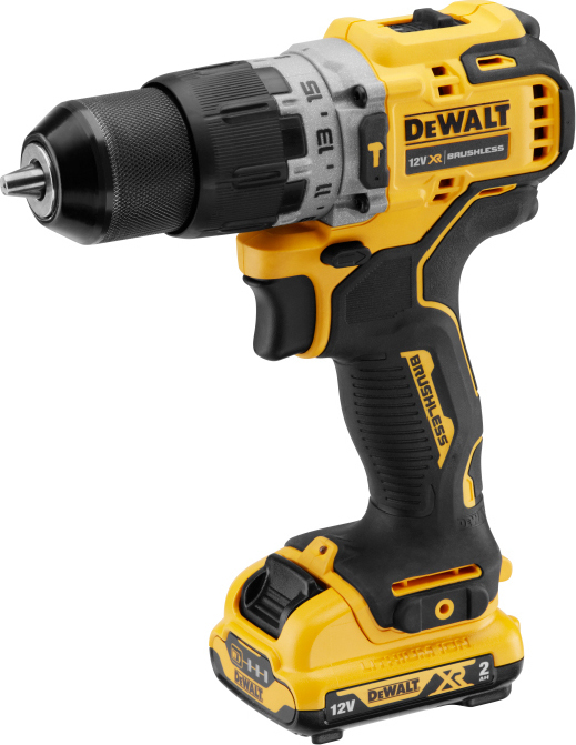

και κρουστικο και δωδεκαβολτο με βαρος (με την μπαταρια) μονο 1100 γρ αλλά ΚΑΙ 40 ν.μ. ροπης με δυο μπαταριες και φορτιστη και θηκη μονο με 115 ευρω!
με ενα τετοιο καθαριζεις ολες τις δουλιες σχεδον και ξεκουραστα! και δυναμη οσο τα 18βολτα της σειρας, αλλά ζυγιζοντας οσο ενα πουπουλο!
και βασικα, metabo
Eιναι παρα πολυ καλη η τιμη προσφορας και το εργαλειο πολυ ισχυρο!
Η κανονικη του τιμη βλεπω οτι ειναι περιπου ιδια με του νεου 12βολτου Βοsch GSB 12-35, που ειναι ιδιων αποδοσεων αλλα το Bosch ειναι ακομα μικροτερο και ελαφρυτερο -μολις 1 κιλο με την μπαταρια. Σε διατρηση ξυλου το bosch υπερτερει λογω των σημαντικα περισσοτερων στροφων (+25%) απο το Metabo, στις 1700 σαλ.
Reactions: nickolas
το bosch ειναι brushless αλλα΄λιγο πιο αδυναμο. αν και ιδια δουλεια θα κανουν λογικα, το metabo παντως στεκεται και ορθιο.
ομως τα χωριζουν και 70 ευρω απο την προσφορα τουτη
