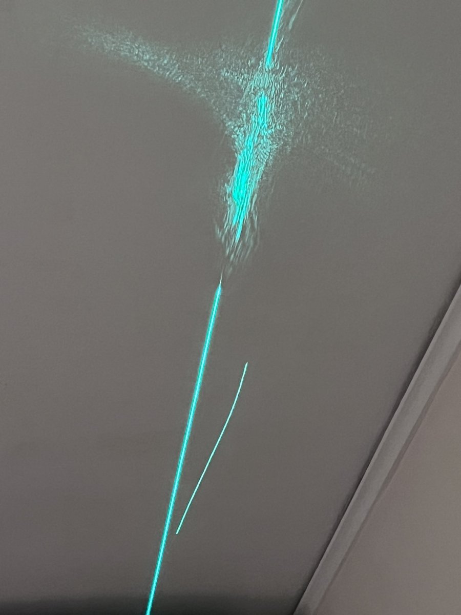

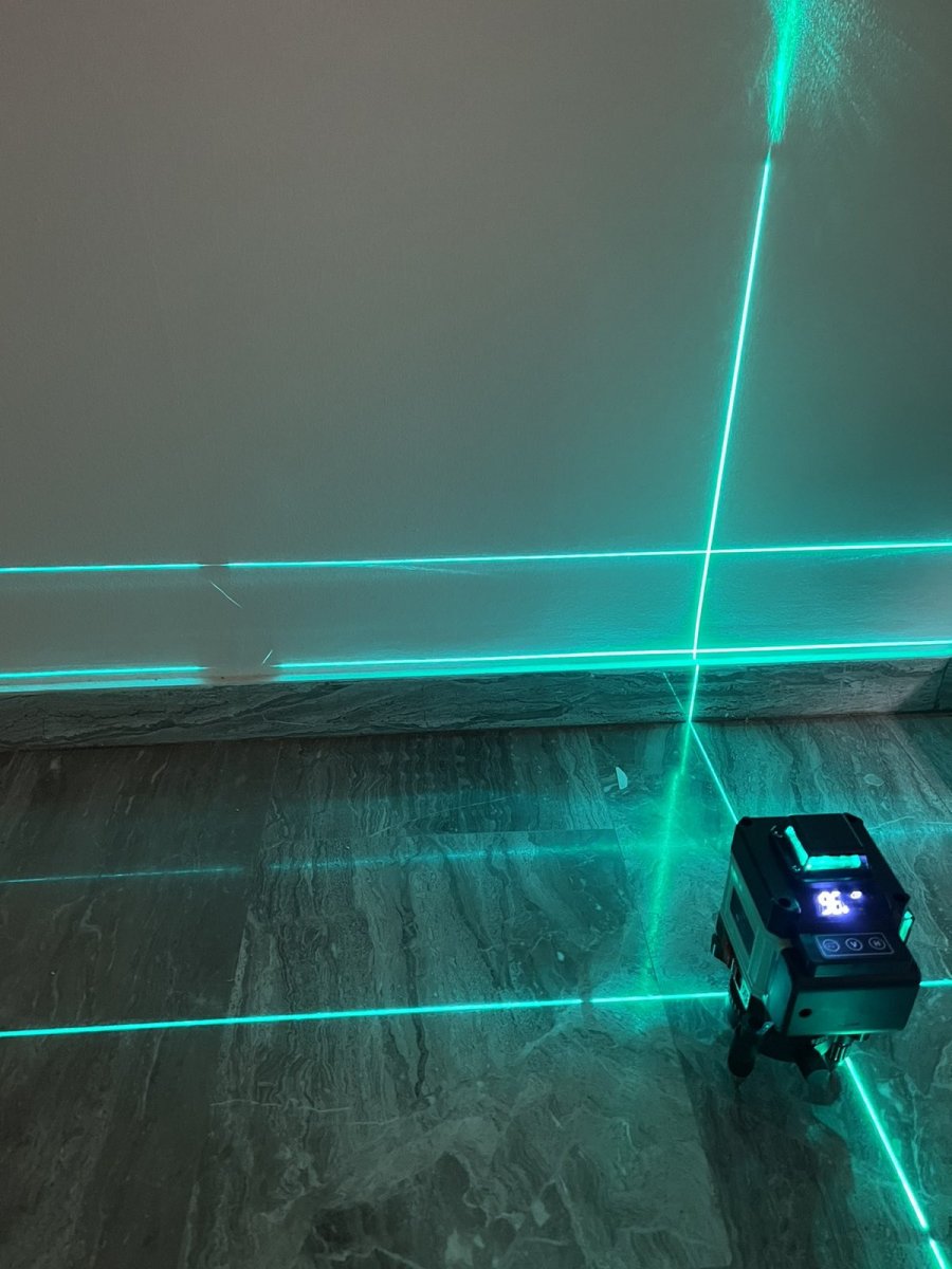

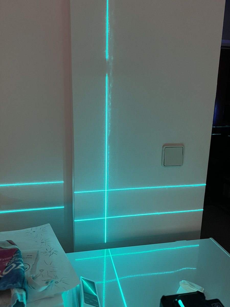

το έχω πάρει πριν λίγο καιρό αλλά ακόμα δεν έχω βρει χρόνο να το τεστάρω. Γενικά όταν το έβγαλα να δω αν δουλεύει, παρατήρησα μερικές ανομοιομορφίες στις γραμμές όμως και αναμένω την απάντηση από Banggood.

Ευχαριστώ πολύ για τις φώτο. Δε νομίζω να αξίζει η αγορά του βλέποντας τες...

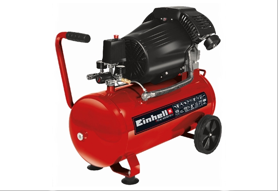

Εχει βγαλει καλες τιμές το πρακτικερ.
Λετε να αξίζει; 251€ Λιγα λεφτα
πραγματι το πρακτικερ εχει βαλει πολυ καλες τιμες σε αρκετα ειδη!
και στο σκρουτζ να μπει κανεις, μια πρωτη γευση για τις τιμες προσφορας του πρακτικερ θα την παρει
παρη για μενα οχι δεν ειναι καλη τιμη οταν παιζει τορος στα λιγοτερο απο 190 , και το ιδιο το εινχελ με μεγαλυτερη παροχη , αρκετα φθηνοτερα
https://www.skroutz.gr/s/7236125/Ei...Αέρος-με-Ισχυ-2-4hp-και-Αεροφυλάκιο-50lt.html

Αυτό που έβαλες είναι μικρότερο. 2.4hp εγώ έβαλα με 3hp 251
Reactions: nickolas
ωπ! λαθος μου εχεις δικιο :) μπερδευτηκα μαλλον
κοιτα ομως τι γινεται. τα νουμερα που δινουν ειναι αναλογα του τι θελει η καθε μαρκα οχι του τι συμβαινει πραγματικα. ειναι σαν τα ν.μ. των εργαλειων
ιδιαιτερα σε αυτα της παροχης
πολυ περισσοτερο πιστευω την τορος στα νουμερα της παροχης παρα την εινχελ
φιλος εχει αυτο
https://www.skroutz.gr/s/12587773/B...-50lt.html?product_id=97596116&sponsored=true
και εχει και αυτο
https://www.prometheus.gr/product.a...BfdHlwZSI6IndlYiIsImNwIjoiZiIsInRhZ3MiOiIifV0
θεωρητικα παρομοιες παροχες , ομως το τορος εχει σχεδον την διπλη παροχη στην πραξη. σιγουρα μιαμιση φορα περισσοτερο και παραπανω
και οχι μονο αλλά εχει πολυ λιγοτερο και πιο ευχαριστο θορυβο περαν της αξιοπιστιας
τωρα βεβαια αυτο που εβαλες, οσο και να κλεβει η εινχελ στα νουμερα, ειναι σοβαρη αναρροφηση.
αν προσεξεις ΟΜΩΣ , στα τεχνικα του χαρακτηριστικα δεν λεει παροχη 420. λεει αναροφηση. η αναροφηση δεν ειναι παροχη ;)
η τορος δινει παροχη στα 250 εννοειται στα 8 μπαρ
η εινχελ μιλα για αναροφηση σε πιεση ατμοσφαρικης πιεσης ;)
δες τωρα αυτο που εχει αναλυτικα χαρακτηριστικα αυτου που σε ενδιαφερει
https://www.plus4u.gr/showitem.php?...BfdHlwZSI6IndlYiIsImNwIjoiZiIsInRhZ3MiOiIifV0
τι παροχη σου δινει στα 7 μπαρ?
150 λιτρα μονο
στα 8? λογικα καπου στα 130-140 μονο!
με το τορος στα 250 !
αν αυτη η παροχη σε καλυπτει τοτε ακομα και αν δεν κλεβει στα νουμερα, προχωρας γιατι πραγματι ειναι καλη τιμη στο πρακτικερ
αν θελεις ομως πιο σοβαρη δουλεια, θα πας σε καποιο τορος σαν και αυτο που εβαλα ή και μεγαλυτερο
αυτες τις "φουστιτσες" κανουν οι εταιριες , ο κοσμος δεν προσεχει, δεν το πολυψαχνει απο τον ενθουσιασμο του, και μετα αγοραζει κατι που δεν τον ικανοποιει
και μαλιστα με αυτο το παραδειγμα εχουμε ενα τυφλοσουρτη παρα του οτι οι εταιριες κλεβουν ακομα και στα νουμερα αναρροφησης
τα 420 λιτ/λεπτο αναρροφησης ΙΣΟΔΥΝΑΜΟΥΝ με περιπου 135 λιτ/λεπτο παροχης στα 8 μπαρ!

Τα 2 πρωτα το ενα εχει 2hp το άλλο 3hp.
Για toros βασικα ειναι πολυ πιο ακριβο το καλύτερο μοντελο.
Εγω το θελω για κανενα βαψιμο αλλα δε ξερω αν φτανει η παροχή
κοιτα, καθε εργαλειο λεει πανω την παροχη που χρειαζεται, ακομα και το πιστολι βαφης
στην βαφη νομιζω οτι το κρισιμο μεγεθος δεν ειναι η παροχη αλλά η χωρητικοτητα του καζανιου.
τα 50 λιτρα θεωρουνται το μινιμουμ για να μην σου βγαινει η ψυχη οπως με τα 25 αρια, αλλά τα παιδια εδω ισως ξερουν καλυτερα απο βαψιματα γιατι εγω οταν βαφω συνηθως βαζω πιστολι ρευματος
λογικα το εινχελ που σε ενδιαφερει κανει για βαψιμο. αλλωστε για αυτο αγοραζει ο κοσμος αεροσυμπιεστες κατα κυριο λογο.
εδω βαφουμε με τα ηλεκτρικα πιστολακια, ποσο μαλλον με ενα 50αρι, οπότε προχωρα αφοβα
υγ
να δεις ποση πιεση θελει το πιστολι σου βαφης , και εκει να ρυθμισεις την εξοδο του συμπιεστη
επειδη σιγουρα θα θελει κατω απο 8 μπαρ, στο εινχελ θα εχεις και αρκετα μεγαλυτερη παροχη απο τα 130 λιτ/λεπτο
Τα περισσότερα εργαλεία αέρα εργάζονται σωστά σε εύρος πιέσεων μεταξύ 6-8 bar και φυσικά με την ανάλογη παροχή αέρα (lt/min, lt/hr κλπ).
Οπότε ο ασφαλής τρόπος για να κρίνουμε αν ένας συγκεκριμένος αεροσυμπιεστής (κομπρεσέρ) μπορεί να συνεργαστεί σωστά με κάποιο εργαλείο αέρα, είναι να τσεκάρουμε πίεση και παροχή αέρα που απαιτεί το εκάστοτε εργαλείο και εν συνεχεία να δούμε στα τεχνικά χαρακτηριστικά του κομπρεσέρ που διαθέτουμε ή που ψάχνουμε για αγορά, αν και κατά πόσο αυτά τα συγκεκριμένα μεγέθη (πίεση και παροχή αέρα) μπορεί να μας τα παράσχει το εν λόγω κομπρεσέρ.
