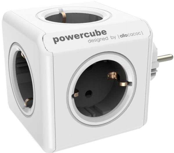

Στα 7.90 και το πολυπριζο κυβος 5 θεσεων της Allocacoc, χωρις καλωδιο.
το τσιμπησα κι αυτο γιατι δινει 16 Α οπότε σε αντιθεση με το καλωδιομενο ειναι μια χαρα
βαζεις και το κουνουποδιωκτικο :)
μερσι μιχαλη!
σε αυτο που λες σωστα το λες οτι ετσι πουλιοταν αλλά ειναι λαθος και δεν ισχυει στην πραγματικοτητα.
κοινως το ε-σοπ ελεγε ψεματα (εκανε λαθος) επειδη κλασικο καλωδιο 3Χ1.0μμ δεν μπορει να βγαλει 16 αμπερ συνεχους λειτουργιας
το πολυμπριζακι ομως τουτο επειδη στερειται καλωδιου και η διαδρομη του ρευματος ειναι μονο απο τις φισες και τα μεταλλικα του μερη, μπορει να σηκωσει 16 Α
16Α στα 230V συνηθως = 3.700 W
3.700 W σε καλωδιο ασσο, θα παρει φωτια χαλαρα και ας ειναι χειμωνας :)
εμενα εχει αρπαξει εναμισαρι στα 2.500 βαττ σε συνεχη λειτουργια μετα απο κανα μισαωρο.
αρχικα η φισα του που ηταν απλο πλαστικο της πλακας και ευτυχως που ηταν το καλοριφερ διπλα μου και μυρισα το καμενο πλαστικο
και το καλωδιο εκαιγε
αυτο που "σκοτωνει" ειναι η συνεχης λειτουργια. αν βαλεις καλοριφερ στο καλωδιομενο πολυμπριζακι στις δυο αντιστασεις (αρα +2500 βαττ) και το αφησεις κανα μισαωρο-ωρα , θα καταλαβεις...
Νικόλα το eshop δίνει τα χαρακτηριστικά που δίνει και ο κατασκευαστής οπότε δεν "λέει ψέματα" ούτε κάνει λάθος (τουλάχιστον στη συγκεκριμένη περίπτωση)
Εδώ τα χαρακτηριστικά του κατασκευαστή https://www.allocacoc.com/Home/Home/Product/detail/product_id/67
Και επειδή τα προϊόντα της εταιρείας κυκλοφορούν σε αγορές όπως ΗΠΑ και Ιαπωνία θεωρώ ότι δεν θα έδιναν ψεύτικες προδιαγραφές για τα προϊόντα τους, ειδικά όταν πρόκειται για θέματα ασφαλείας.
Επιπλέον στην ιστοσελίδα τους δημοσιεύουν τα πιστοποιητικά τους https://www.allocacoc.com/Home/Home/Footer/certificates
Κι εμένα μου κάνει εντύπωση ότι το 3χ1 αντέχει 16Α αλλά ο κατασκευαστής ισχυρίζεται ότι το έχει δοκιμάσει και αντέχει.
Πάντως προσωπικά δεν θα το χρησιμοποιήσω με πολλά φορτία σε καμία περίπτωση! Όπως έχω ξαναγράψει το χρησιμοποιώ (αυτό χωρίς την προέκταση) για φόρτιση συσκευών και ενίοτε για ενα φούρνο μικροκυμάτων.

πολυ σωστα. οταν εχεις 3 καλωδια 1μμ μαζι μεσα στο σωμα ενος απλου καλωδιου και του βαλεις 3.700 βατ , οχι σε μιση ωρα, αλλά μεσα σε 2 λεπτα θα πιασει φωτια!
γιωργο φυσικα και λενε βλακιες , δεν παει να το λεει και ο πάπας της ρωμης :)
λεει οτι αντεχει. για πόσο λεει? οχι φυσικα γιατι θα επρεπε να πει για 5 δευτερολεπτα :)
κανει λοιπον διαφημιση εκ του ασφαλους. οταν θα σου παρει φωτια θα σου πουν ναι ξερεις, εμεις δεν ειπαμε πουθενα να του δωσεις ρευμα 16 αμπερ για μια ωρα, για αυτο αλλωστε κ. γιωργο υπαρχουν οι πινακες κλπ ...
αυτα θα σου πουν
υγ
ο φουρνος μικροκυματων συνηθως ειναι 500 βαττ. και αναλογα το προγραμμα μπορει να λειτουργει και διακεκομενα
το "ωραιο" ειναι οτι δινει 16Α Χ 250V = 4.000 βαττ :)
εδω γελανε για απλο καλωδιο 3Χ1.0 μμ^2
επι τη ευκαιρια να ξαναβαλουμε ενα επισημο πινακα
βλεπουμε οτι στην ομαδα Ι οπου ανηκει το καλωδιο του πολυμπριζου το μεγιστο ειναι 12Α (κι αυτο υπο προϋποθεσεις με καλα ποιοτικα υλικα , γιατι αν ειναι της πλακας τα 12Α ειναι παρα πολλα
οπως ομως ειπε και ο φιλος παραπανω, αν εσυ σφιξεις τις βιδουλες του φις πολυ, τοτε στο σημειο εκεινο μικραινεις κι αλλο την διατομη
γενικα επειδη αυτα ειναι κινεζικα φιξ, καλο ειναι να μην του βαλεις πανω απο 8 Α σε συνεχη λειτουργια , για να εχεις το κεφαλι σου ησυχο...
αν προσεξεις και την ασφαλεια που δινει στο 1,5 μμ ειναι 10Α . αρα καπου εκει ειναι το οριο για το 1,5 μμ, οπότε καταλαβαινεις που ειναι το οριο για το 1μμ
