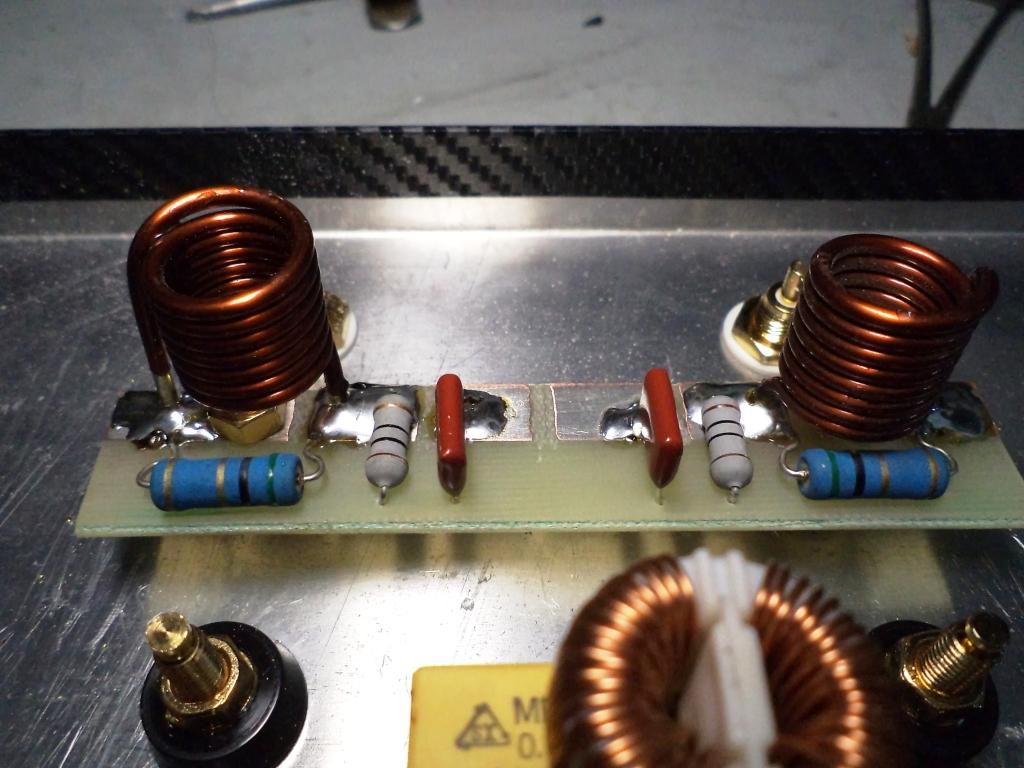

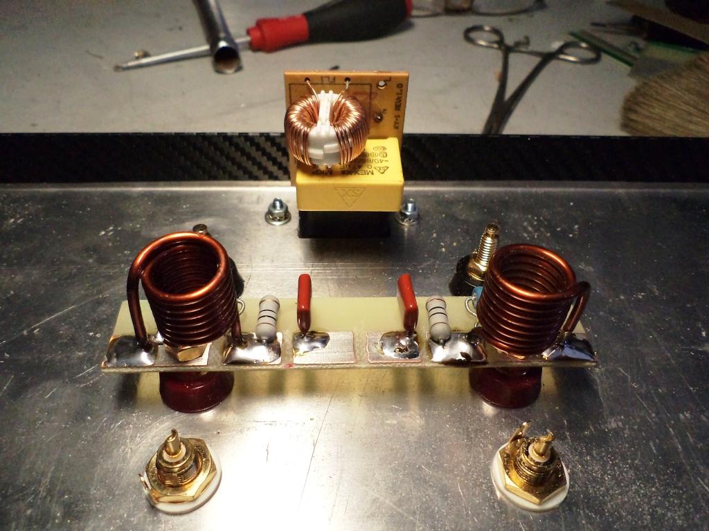

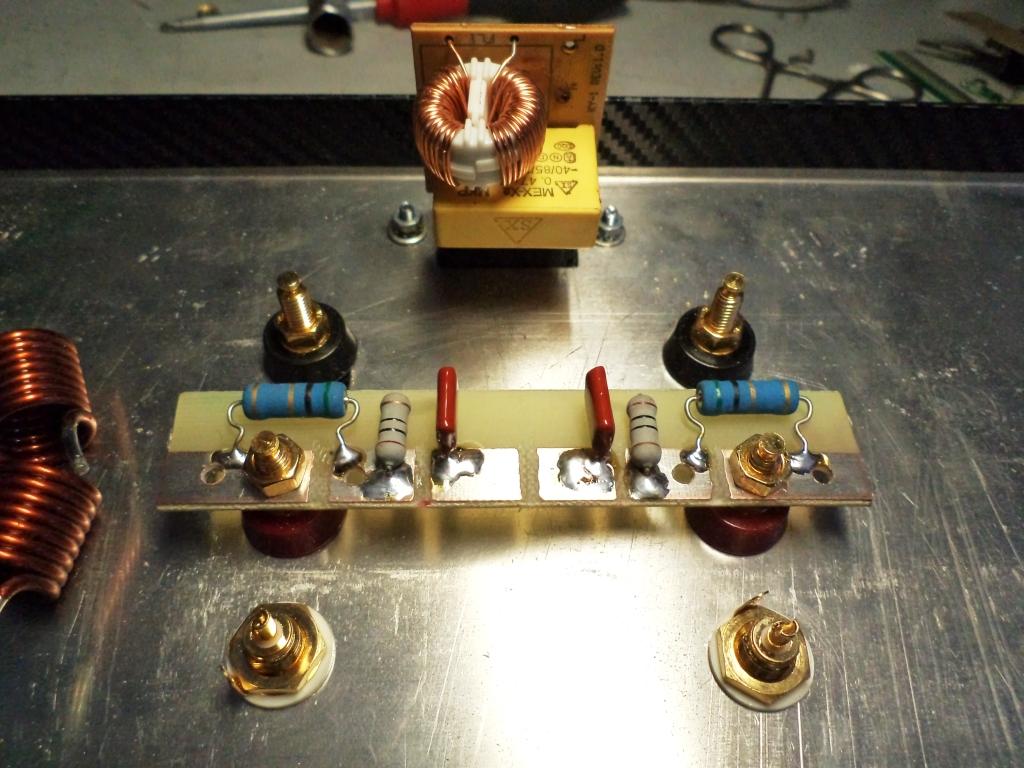

μετα το λαθος της στραντζας προχωραμε λιγακι οι φωτογραφιες που ακολουθουν ειναι απο το μπλοκ της εξοδου οπου εχουν προστεθει ενα inductor το οποιο σε εναν ενισχυτη τοσο ανοιχτο ειναι εξαιρετικα απαραιτητο οπου θα προφυλαξει ολα τα ρεστα που μπορει να μαζεψει ενα χωρητικο φορτιο ωστε να μην επιστρεψουν μεσα στον ενισχυτη, περιλαμβανει επισης και την αντισταη dumper η οποια σαφως ειναι εξω απο το πηνιο καθως και ενα zobel το οποιο επισης δεν επρεπε να λειπει απο το μηχανημα ... Φυσικα εχει προβλεφθει η ξεχωριστη επιστροφη της "βρωμικης γειωσης " του zobel κατ ευθειαν στο 0 του τροφοδοτικου ωστε να μην επιρεασει την γειωση του ηχειου ....
συνεχιζουμε ....επομενη λεπτομερια τροφοδοσια με IEC αλλα και ενα μικρο απλο φιλτρο ΕΜΙ στην εισοδο
