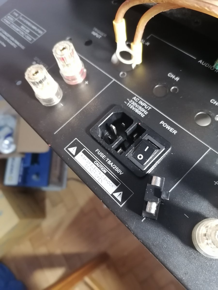

Παναγιώτη, τι ασφάλεια προτείνεις εδώ;;
και γιατί πες μου
έχει άλλες 4 μέσα το μηχάνημα , είπες όχι εκείνες..
Η αληθεια θα ηθελα να μαθω και εγώ.
Εχω ακουσει οσοι τις έχουν αλλάξει εχουν δει βελτίωση ήχου.
Πρωτη, η αλλαγη ασφαλειας στον ρευματοληπτη.Δευτερη,αλλαγη του iec.
Αν θελεις μας λες τι ασφαλειες ειχες , με ποιες τις αλλαξες και τι βελτιωθηκε με αυτες ;

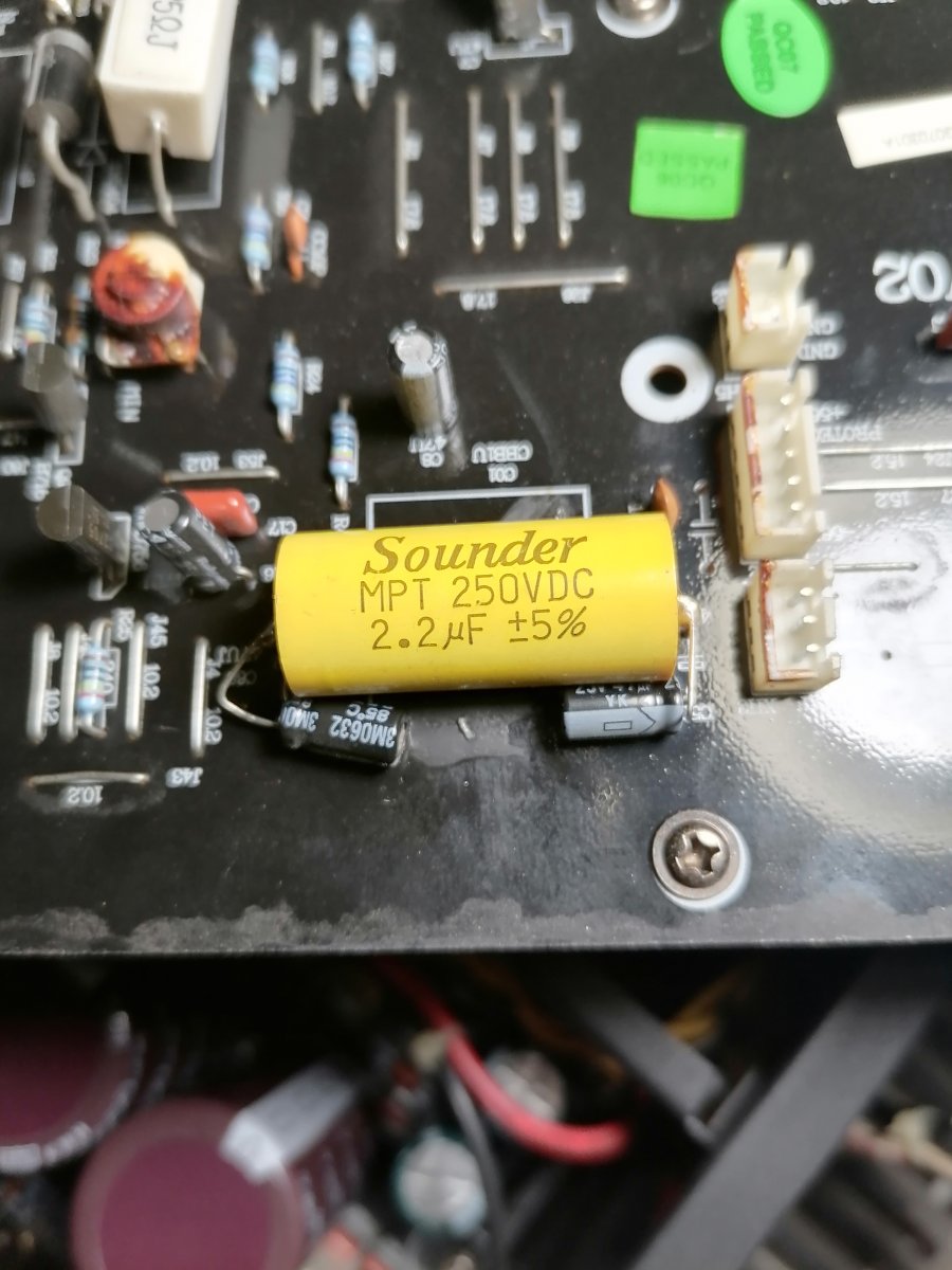

αν είχε ο δικός μου τον sounder της πιο πάνω φωτογραφίας όπως το αδερφό μοντέλο, δεν θα χρειαζόμουν τους VISATON :ROFLMAO:
ναι, ο ενισχυτής του φίλου βγήκε καλύτερος από το εργοστάσιο και δεν χρειάζεται τους VISATON.. από την άλλη ο δικός μου έχει μόνο rubycon πυκνωτές, του φίλου όχι!
κάποιοι είναι rubycon, κάποιοι άλλοι άγνωστη για μένα κινέζικη μάρκα.
η πλάκα είναι ότι και οι 6 πυκνωτές που έπρεπε να βγουν ή να αλλαχθούν (στο αδερφάκι) και στα 2 κανάλια, ήταν rubycon :LOL:
και γιατί πες μου
Προτεινω Hifi-tuning.Μπορεις να επιλεξεις τη χαλκινη η την ασημενια.Εγω,χρησιμοποιω τη δευτερη.Φυσικα,υπαρχουν και καλυτερες ομως σε πολλαπλασια τιμη.Οσο για τις εσωτερικες δεν τις εχω αλλαξει ποτε αρα δεν μπορω να προτεινω την αλλαγη τους.Παντως,γνωριζω καποιον που εχει αλλαξει ολες τις ασφαλειες των συσκευων του.
Η "εργοστασιακη" ασφαλεια στο iec, αλλαχθηκε με μια ασημενια Hifi-tuning.Διαφανεια,αναλυση,διαχωρισμος οργανων,λεπτομερεια,χαμηλο,δυναμισμος.Αυτα,με εγγραφες "του σχοινιου και του παλουκιου".Απ' οσο θυμαμαι,το δευτερο καλυτερο αποτελεσμα που εχω παρει με 50 ευρω.Το καλυτερο αποτελεσμα,περιπου στην ιδια τιμη, ειναι με πληρως μεταλλικα ποδαρακια της Symposium Acoustics σαν αυτα που ανατριχιαζουν η "ανατριχιαζουν" τον Bλαδιμηρο.Φανταζομαι οτι εννοει τον ηχο του μεταλλου πανω σε επιπλο και συσκευη.
