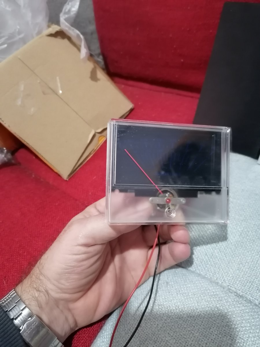

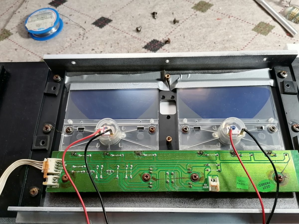

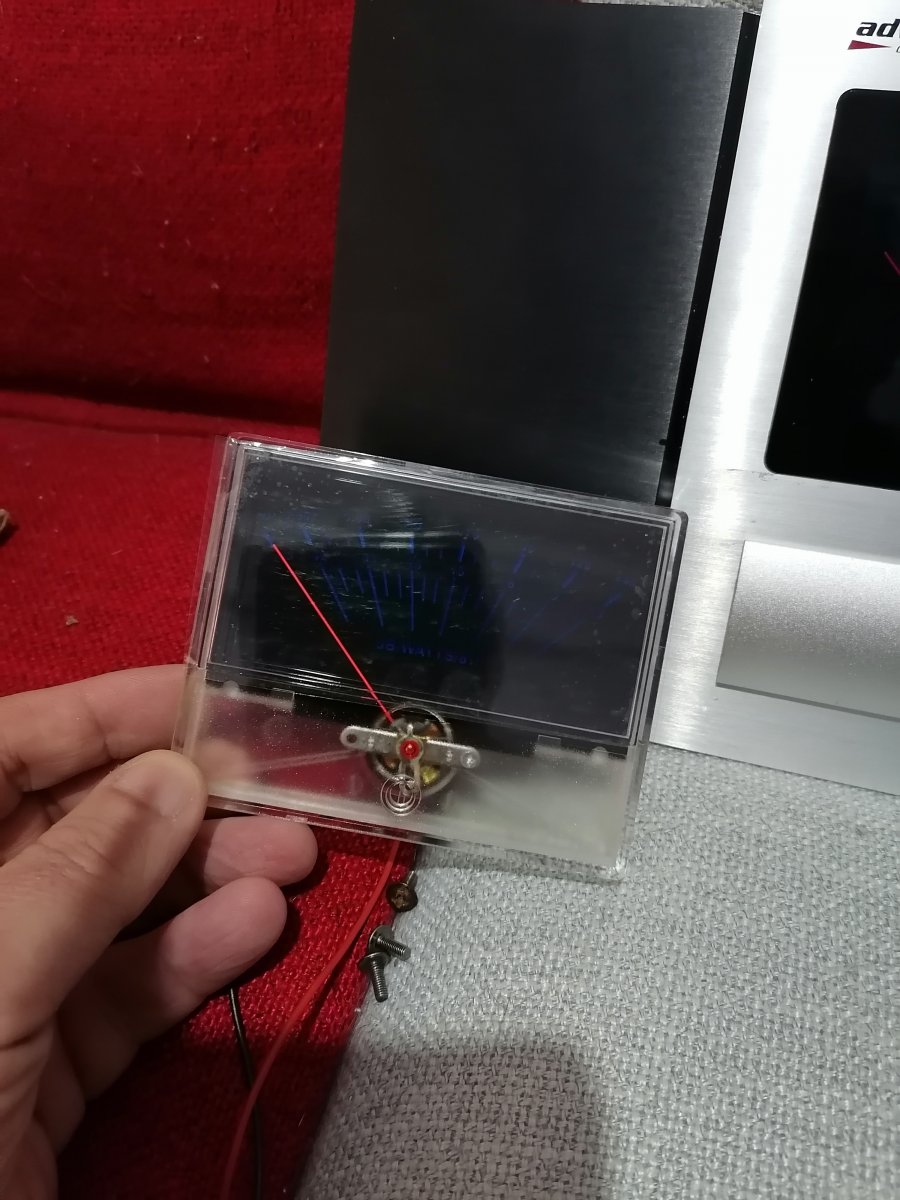

και το κερασάκι σε έναν ΜΑΑ 406 είναι τα VUmeters του.

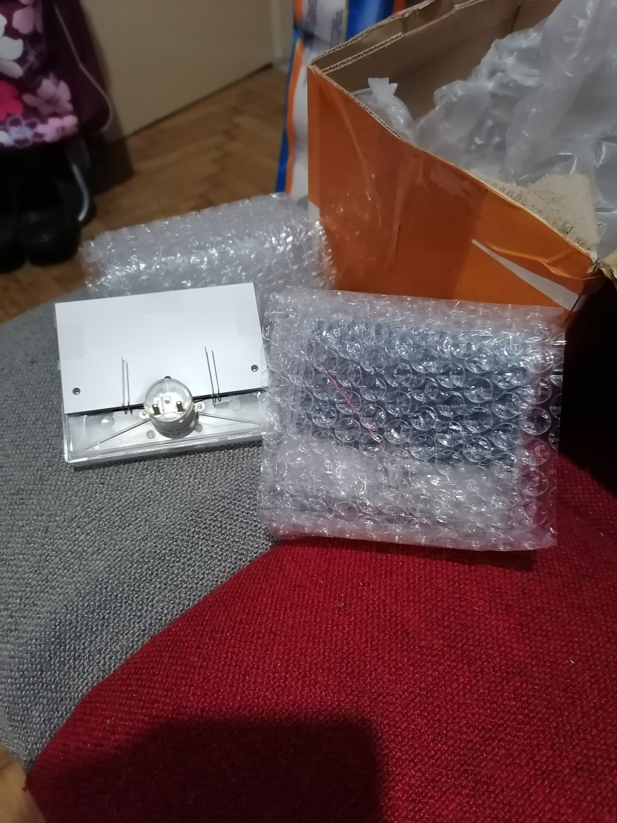

είχαν ταλαιπωρηθεί τόσο πολύ τα παλιά από τον 1ο ιδιοκτήτη (όπως και όλο το μηχάνημα) που έπρεπε να αλλαχτούν με καινούργια.
όμως στην προσπάθεια να φτιάξω τα παλιά, άλλαξα και τα τρίμερ που τα ρυθμίζουν...
τώρα έχουμε νέα VUμετρα, νέα τρίμερ, αλλά θέλουν σωστή ρύθμιση με όργανα...
έχει κάποιο παλικάρι εξοπλισμό και διάθεση να του φέρω το μηχάνημα να το σενιάρουμε;;;
Αθήνα να είναι όμως.. πέρα από την Αττική δεν βγαίνω... :ROFLMAO:

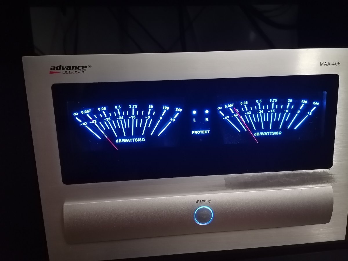

τελικά τα όργανα ρυθμίστηκαν "εμπειρικά" , με επιτυχία θα έλεγα..
σήμερα ο τελικός πήγε στο σπίτι του φίλου και είχαμε την δυνατότητα να ακούσουμε την "μισοτελειωμένη" δουλειά στον δικό μου, σε σχέση με την "ολοκληρωμένη" του φίλου..
όπως είχα γράψει εδώ στο νήμα, τα πρώτα βήματα και στα 2 μηχανάκια είχαν καταπληκτικά αποτελέσματα και γι'αυτό άλλωστε "άνοιξα" το νήμα.
οι τότε διαφορές ήταν μικρές (αλλά υπαρκτές και εύκολα ακουστές) προς την πλευρά του δικού μου που "φοράει" εσωτερικά τα πολύ ακριβότερα kimber TC , σε σχέση με τα vdh "the snowline" του φίλου.
να θυμίσω ότι σε αυτό το στάδιο ακούσαμε τους ενισχυτές στο δικό μου σπίτι, με τα ATC.

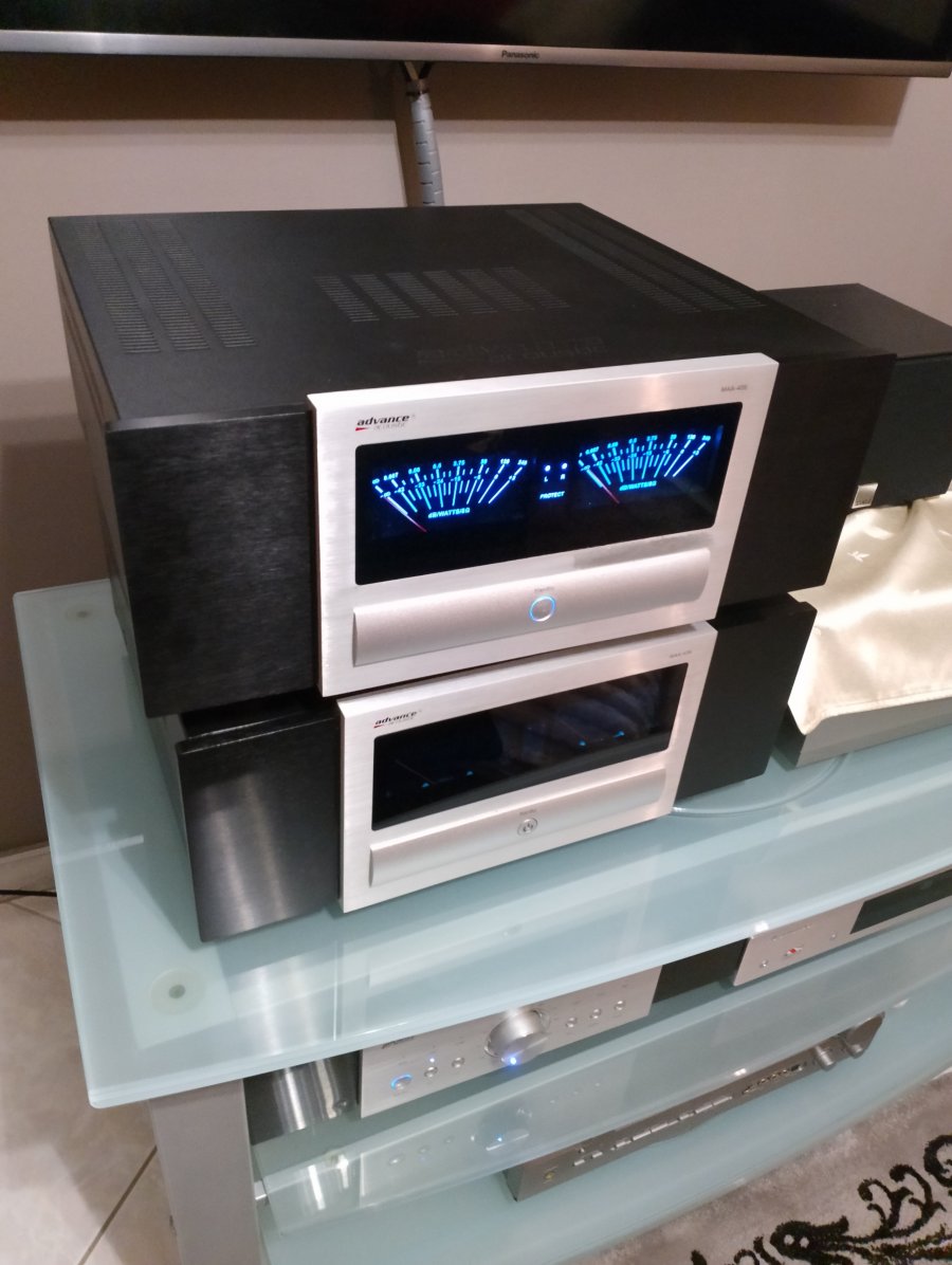

ήταν λοιπόν μεγάλη η "αγωνία" να δούμε/ακούσουμε το τελικό αποτέλεσμα, ειδικά στο σπίτι του φίλου!
εδώ στην παραπάνω φωτογραφία, έχουμε ήδη ακούσει τον δικό μου που είναι ο από κάτω τελικός και σε λειτουργία ο από πάνω του φίλου..
πηγή το transport της C.A. και dac το μικρό της audiolab, με το οποίο παρακάμπτουμε τον προενισχυτή της advance με το αποτέλεσμα να είναι πολύ καλύτερο:

εδώ στην παρακάτω φωτογραφία φαίνεται το μέγεθος του Klipsch με τα δύο 8" :

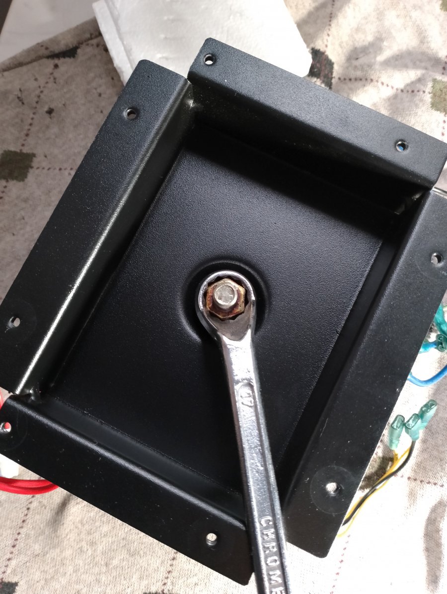

η πρώτη δουλειά είναι βαριά αγγαρεία και είπα να "ξεμπερδεύω" με αυτήν.
αφορά τον Μ/Σ..
ο δικός μου είναι αθόρυβος εδώ και πολλούς μήνες από όταν άφησα το μηχάνημα αναμμένο 24/7.. αλλά ήθελα να του "περάσω" όλα όσα έκανα στον προβληματικό του φίλου αφού είχαν άριστα αποτελέσματα.
περισσότερο δλδ για ψυχολογικούς λόγους..

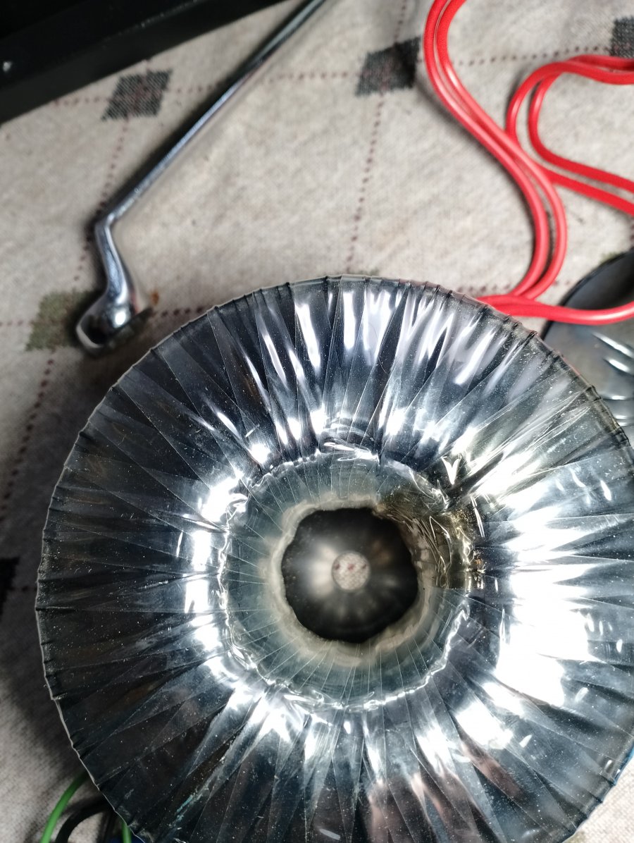

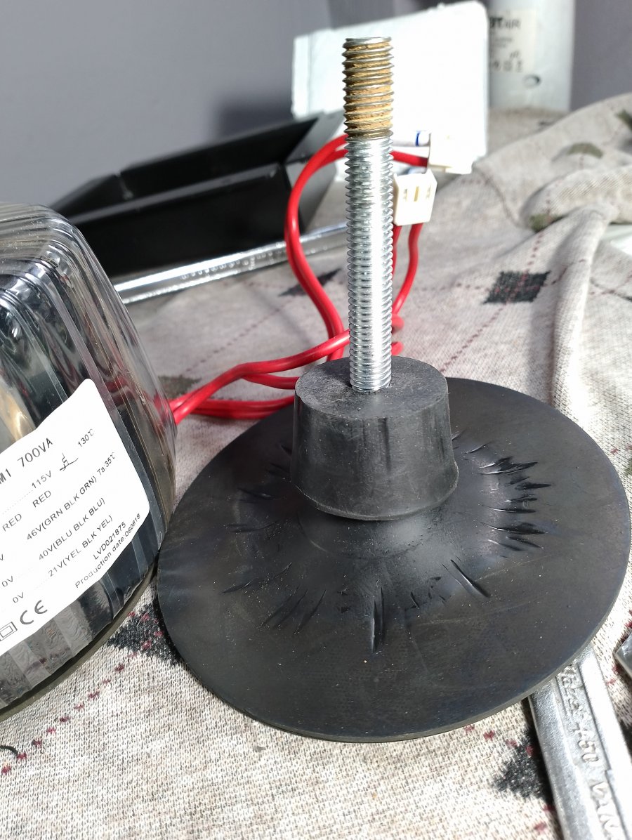

3 "πράγματα" άλλαξαν σε σχέση με την εργοστασιακή κατάσταση.. το ένα είναι τα λαστιχένια σινεμπλόκ στην βάση του Μ/Σ , που έβαλα στην πρώτη βελτίωση και φυσικά έμειναν στην θέση τους.

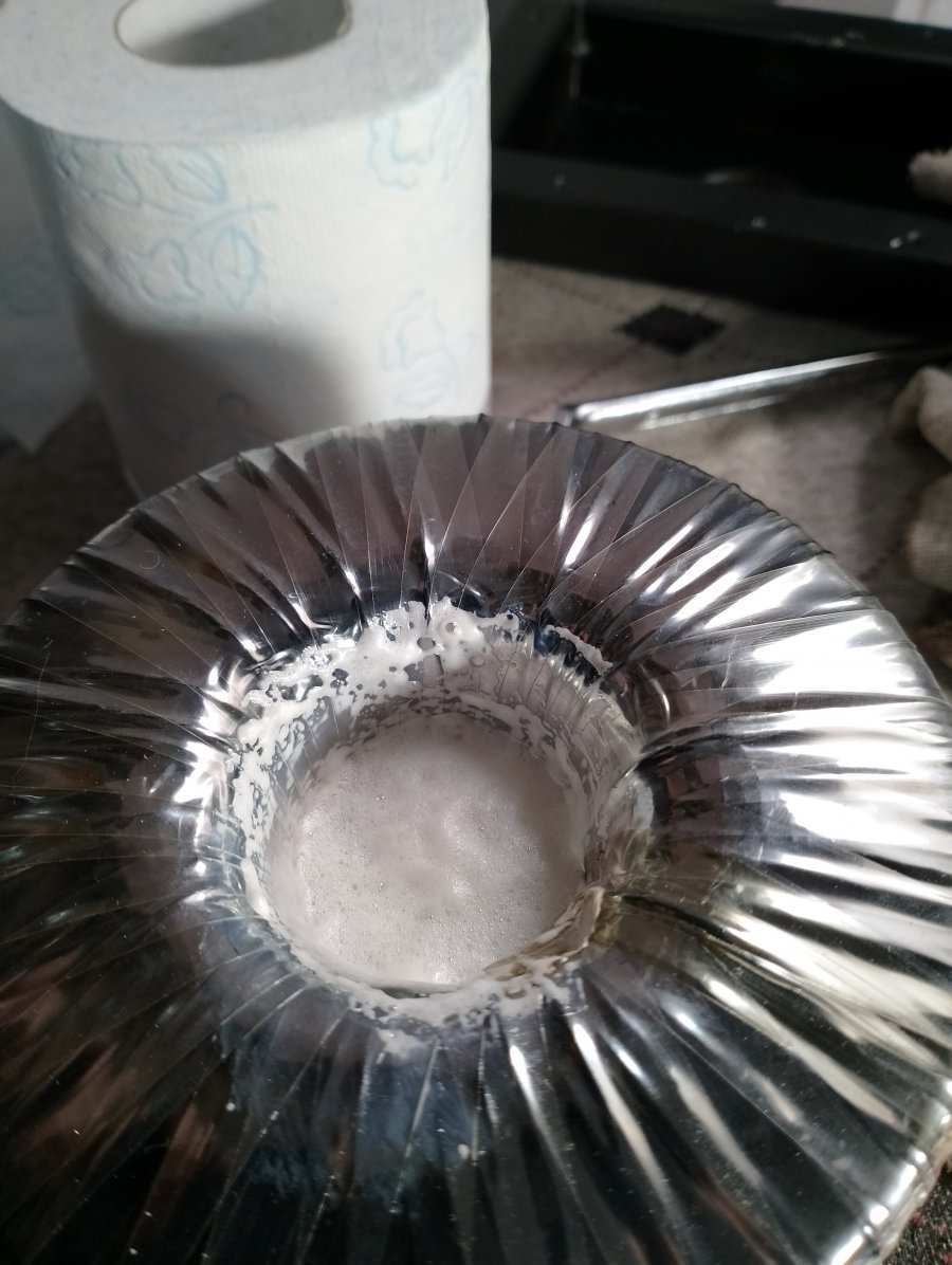

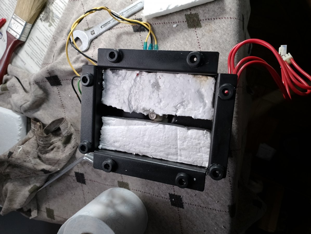

το 2ο ήταν το "γέμισμα" του κενού στο "κέντρο" του.. φυσικά ο Μ/Σ έπρεπε να αποσυνδεθεί και να βγει από το μηχάνημα.. (αυτή ήταν και η ..αγγαρεία γιατί είναι βαρύς και σε περιορισμένο χώρο)
έβγαλα προσεκτικά το διακοσμητικό αυτοκόλλητο για να μην καταστραφεί , για να μπει μετά πίσω στην θέση του
Ν17 κλειδιά θέλουμε για την κεντρική βίδα και το παξιμάδι από κάτω.. μεγάλο νούμερο γιατί μεγάλο το μέγεθος...
όπως και στον τελικό του φίλου, έτσι και εδώ βλέπω το χοντρό λάστιχο στην κεντρική βίδα , το οποίο "γεμίζει" ένα μέρος του κενού
πάμε παρακάτω...
Reactions: mparaxir
αφρό πολυουρεθάνης έβαλα γιατί σε ρετσίνια δεν έχω "πρόσβαση"....
υπολόγισα φυσικά τον χώρο που έπρεπε να μείνει για το λάστιχο του εργοστασίου.
στο τέλος είπα να βάλω και 2 κομμάτια φελιζόλ στο κενό χώρο της βάσης..
"σιγά το πράγμα" θα μου πείτε, δεν θα διαφωνήσω....
