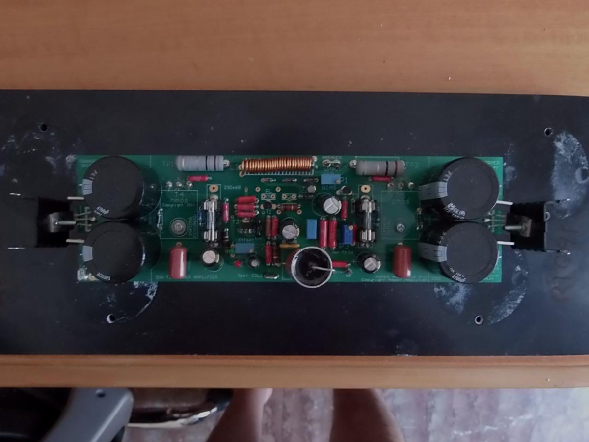

Θέλοντας να φτιάξω κάτι ξεχωριστό από πλευράς ενισχυτικών, βρήκα μια σχεδίαση του Hugh Dean (Aspen amps) στην οποία συμμετείχαν πολλά γνωστά μέλη του diyaudio. Χρησιμοποιεί αποκλειστικά μόνο FET (πέντε στο σύνολο) και αποδίδει 50w στα 8 ohm.
Περισσότερες λεπτομέρειες εδώ:
http://www.diyaudio.com/forums/aksa/191053-swordfishy-aspen-fetzilla-power-amp.html

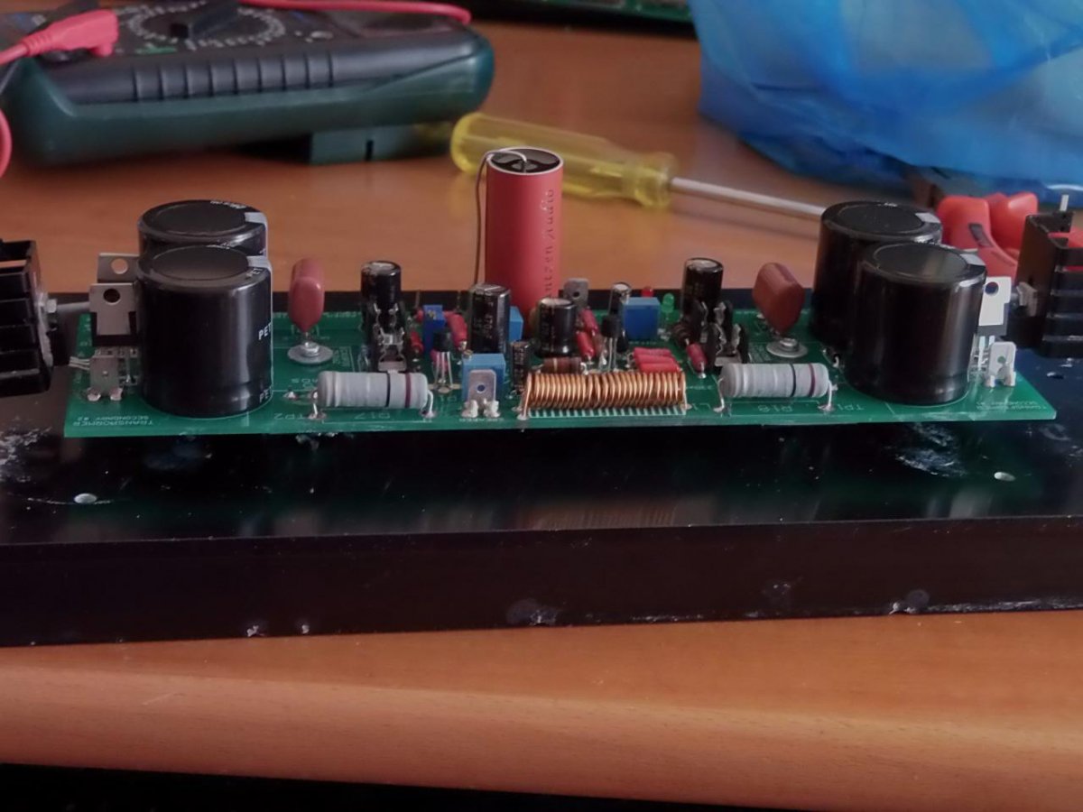

Οι πλακέτες αποκτήθηκαν από σχετικό group buy και είναι πραγματικά άριστης ποιότητας. Ως υλικά χρησιμοποιήθηκαν πυκνωτές τροφοδοσίας Panasonic, ενώ στα κρίσιμα σημεία nichicon, silver mica και Jantzen. Αντιστάσεις prp, Vishay και Allen Brandley.

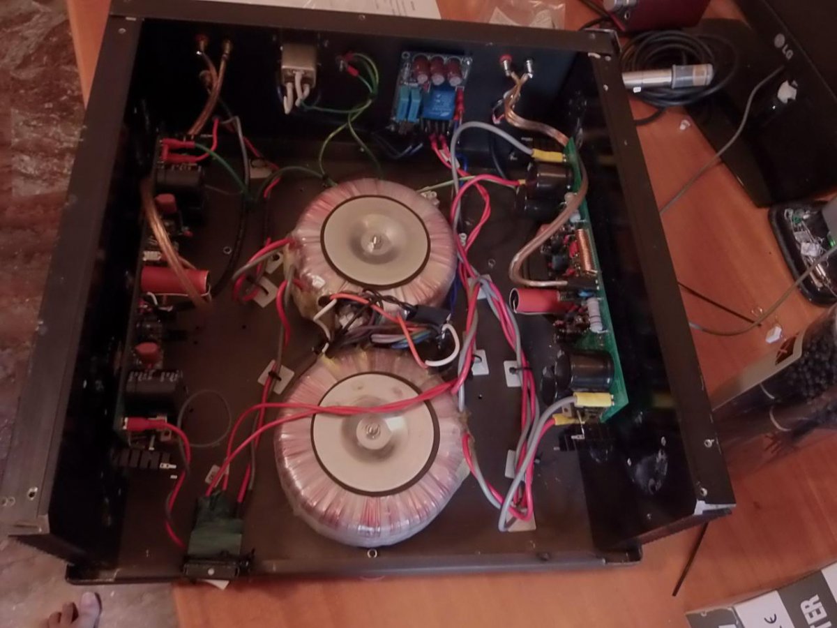

Οι μετασχηματιστές (2X500 VA), ψύκτρες και ο ρευματολήπτης είναι από παλιά ιατρικά μηχανήματα, οπότε δεν είχαν κόστος για μένα. Το κουτί (totally diy) είναι ευγενική χορηγία φίλου.
Το ηχητικό αποτέλεσμα είναι μακράν καλύτερο από οτιδήποτε commercial είχα στην κατοχή μου. Το μπάσο του είναι σφιχτό και βαθύ και η περιγραφή του στις μεσαίες άριστη.
Αυτή την στιγμή τον ακούω με ένα απλό pot με smd αντιστάσεις και δεν θέλω να τον βγάλω από το rack για να τον «σουλουπώσω». Ακρως εθιστικός!
