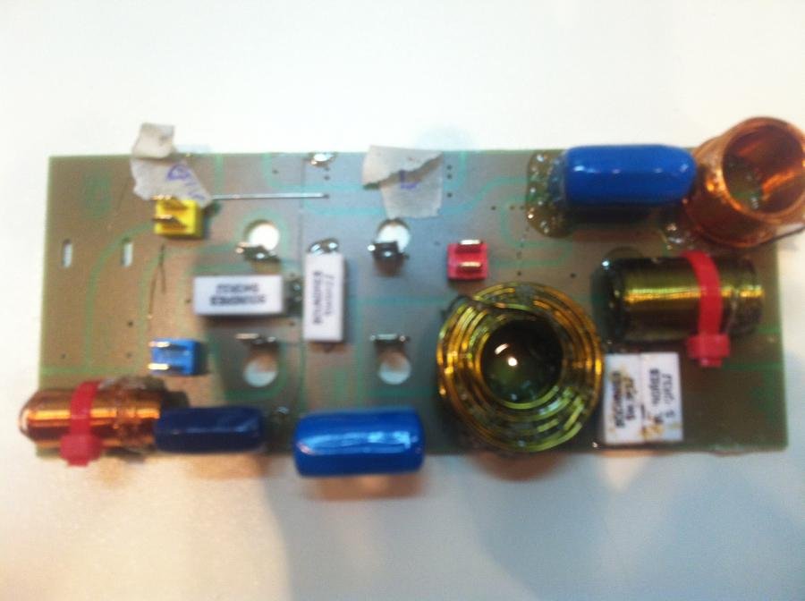

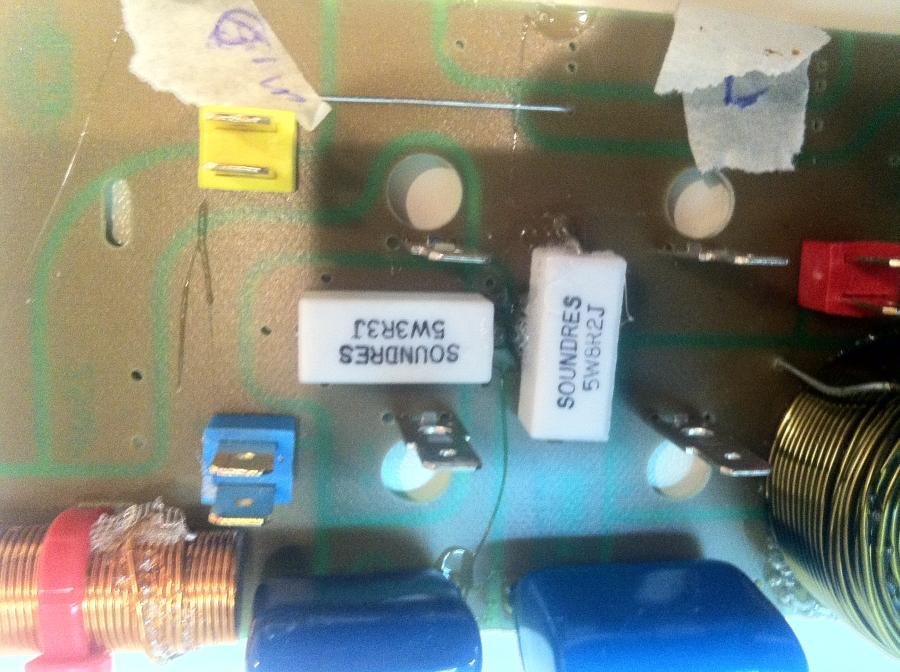

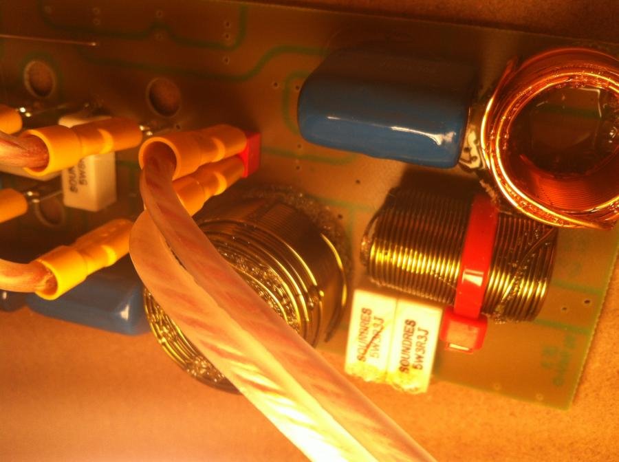

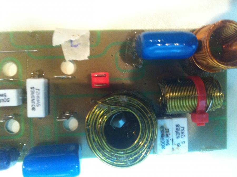

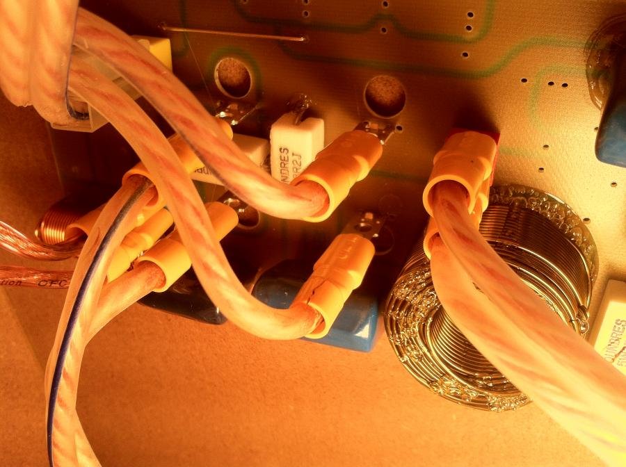

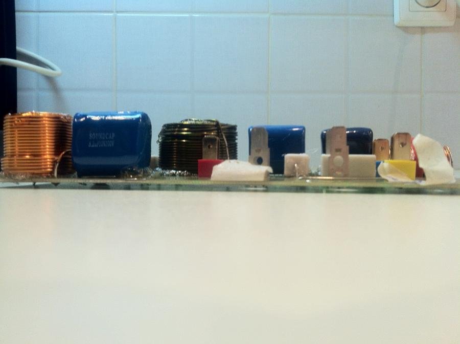

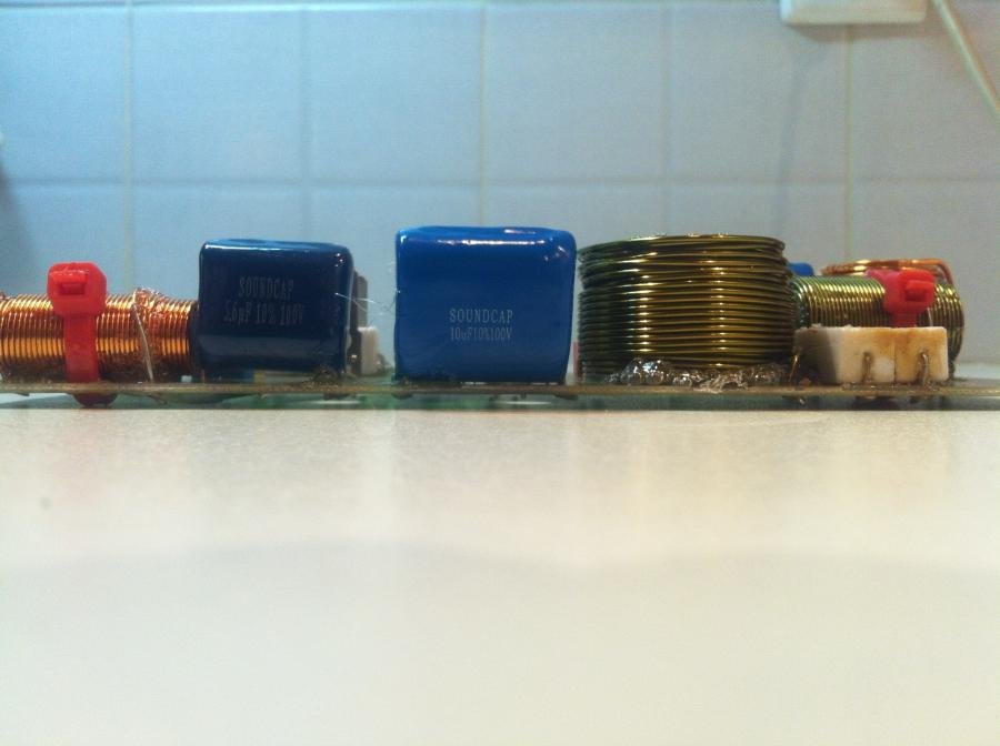

Αυτό είναι το κρος,βρήκα φώτος στο νετ.
Το ηχείο είναι όντως 2,5 δρόμων.
Τα woofers είναι σε ξεχωριστές καμπίνες.
Δεν βλέπω φως....

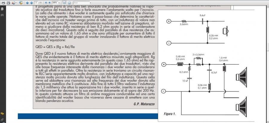

Σωκράτη εδω ο Ιταλός τα λέει και τα δείχνει καλά
http://www.4audio.rs/upload/File/Opera/Opera Seconda 03 2008 Audio Review.pdf
Αν ειναι 1,5mH το πηνίο για το γούφερ κόβει χαμηλά
και πολύ καλά κάνει!
για να μην έχει το φαινόμενο που ανέφερα στο πρωτο μου ποστ.
Δεν ξέρω Ιταλικά και για να μην κάνω πράξεις μάλλον τα 200Hz που αναφέρει στο κειμενο έχουν να κάνουν
αλλά την θεωρώ πολύ χαμηλά την συχνότητα που αναφέρει, μπορεις να το διαπιστώσεις ακουγοντας ανδρικές φωνές
Θα διαπιστώσεις οτι αναπαράγονται αρκετά παραπάνω απο 200.
Για την αντισταση που σε ανησυχεί εχει φροντίσει το εργοστασιο με τις δύο παραλληλες 3,3 ωμ δηλαδή 1,65ωμ σε σειρά με τα γούφερ, (βάλε και τις εσωτερικές των πηνίων)
αυτές αλλάζουν την συμπεριφορά των μεγαφώνων με το κουτί, τον συντονισμό (αν υπάρχει) και προφανώς την οδηγηση.
Αν και είναι μολις 10βατ μην τις βγάλεις
Δεν βλέπω φως....
