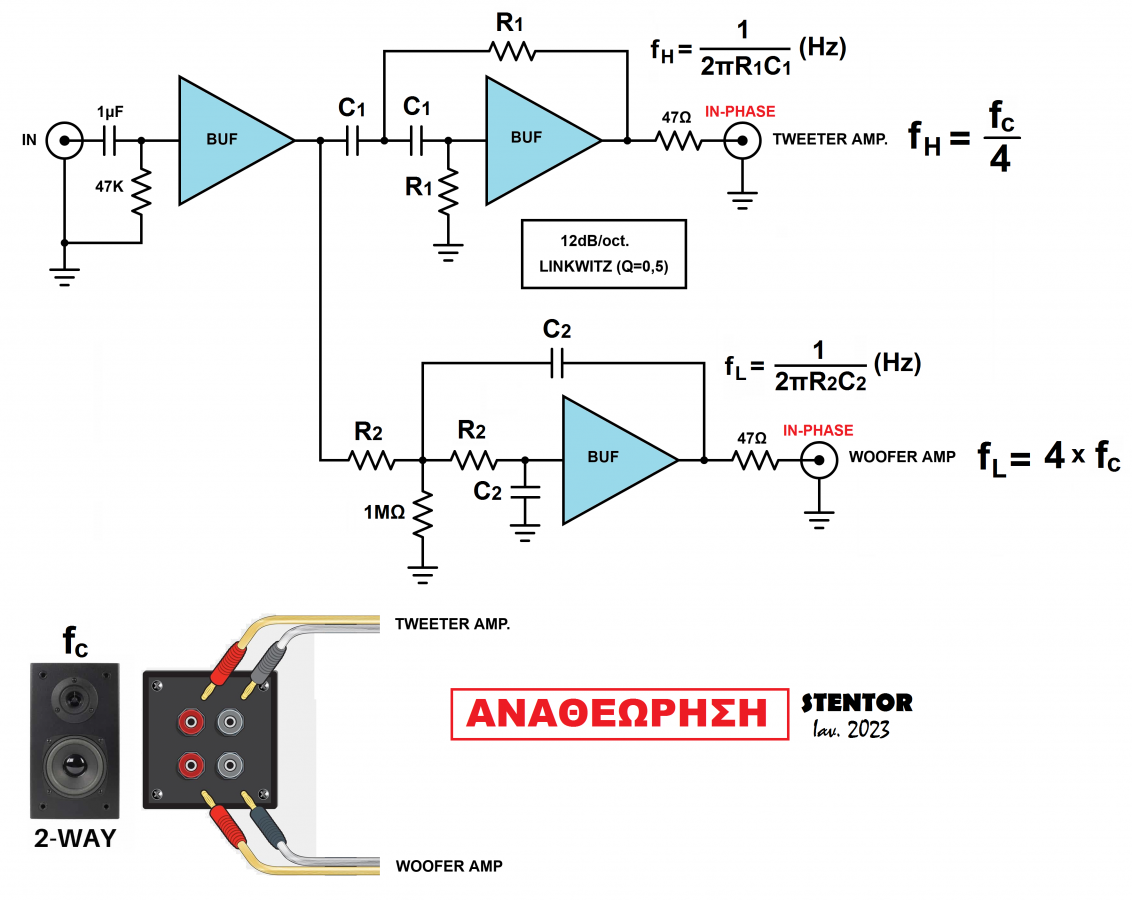

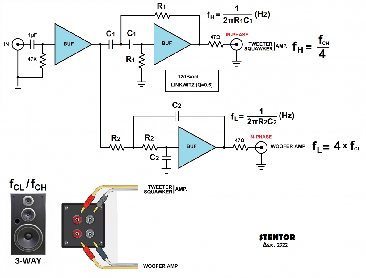

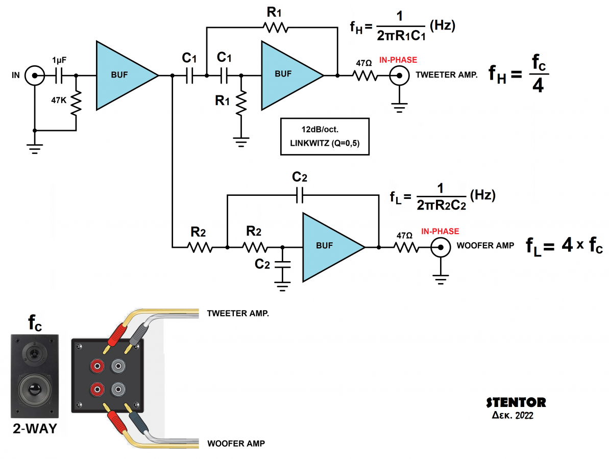

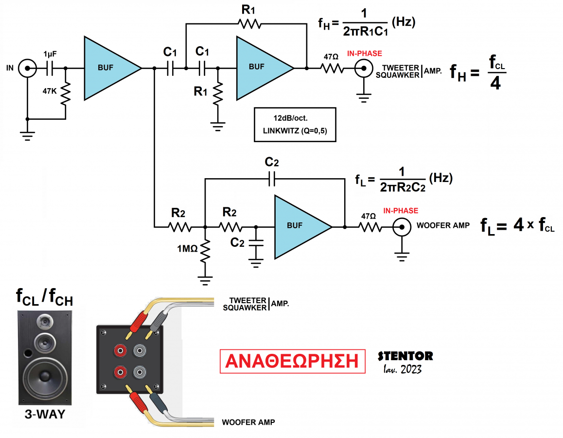

Τα πλεονεκτήματα (ποιότητα ήχου) και τα μειονεκτήματα (πολυπλοκότητα + κόστος) της διενίσχυσης είναι επαρκώς τεκμηριωμένα στη βιβλιογραφία και δε θ’ αναφερθώ καθόλου σ’ αυτά.
Όποιος αποφασίσει να προχωρήσει σ’ αυτό το δρόμο, είναι αναγκασμένος να χρησιμοποιήσει και να προσαρμόσει στις ανάγκες του κάποιο ενεργό κροσόβερ της αγοράς, κινούμενος κυρίως στον επαγγελματικό χώρο (ΡΑ). Οι συσκευές αυτές, χρησιμοποιούν τελεστικούς ενισχυτές για την υλοποίηση των φίλτρων τους. Αυτό δεν είναι κάτι που μ’ ενθουσιάζει, ανεξάρτητα της ποιότητας των ολοκληρωμένων κυκλωμάτων τους, που συχνά κινούνται στο κάτω όριο της ποιότητας-τιμής.

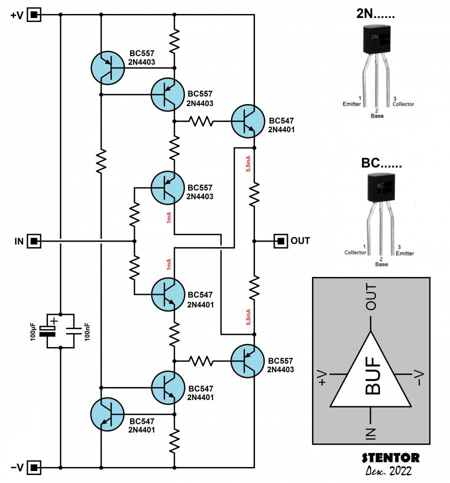

Το προτεινόμενο κύκλωμα κροσόβερ, συνθέτει τα φίλτρα του με απομονωτές (buffer) υψηλής ποιότητας, που υλοποιούνται με διακριτά τρανζίστορ. Οι απομονωτές (buffer) αυτοί, λειτουργούν χωρίς αρνητική ανάδραση κι επομένως δε γίνεται να παρουσιάσουν μετρήσιμη αρμονική (ΤΗD) και παραμόρφωση ενδοδιαμόρφωσης (TIM). Διαθέτουν ρυθμό ανύψωσης τάσης περίπου 100V/μsec, που βεβαίως ελαττώνεται όταν εφαρμοστούν-προηγηθούν στην είσοδό τους τα αντίστοιχα παθητικά φίλτρα κροσόβερ (πυκνωτές κι αντιστάσεις). Η απόκριση συχνότητάς τους δεν έχει κάτω όριο (DC!), ενώ στις υψηλές ανεβαίνει τυπικά ως στα 30ΚΗz/0,1dB. Ακόμα και σε περίπτωση υπεροδήγησής τους για 5V στην έξοδο και με φορτίο 600Ω, η αρμονική παραμόρφωση (ΤΗD) διατηρείται χαμηλότερη από 0,006%.

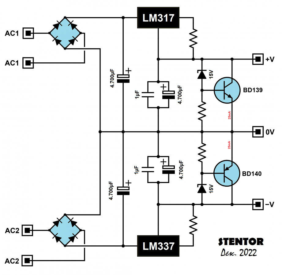

Το τροφοδοτικό είναι SHUNT-REGULATED, αν κι οποιοδήποτε αντίστοιχο καλό συμμετρικό τροφοδοτικό +_15V θα δώσει εξ ίσου καλό αποτέλεσμα.
Το ενεργό κροσόβερ θα βοηθήσει τo παθητικό που υπάρχει ενσωματωμένο στα ηχεία και η απόδοση είναι λογικό να είναι κατά πολύ ανώτερη της συνηθισμένης απλής διενίσχυσης. Οι συχνότητες κροσόβερ των δύο ενεργών φίλτρων πρέπει να απέχουν κατά δύο οκτάβες εκατέρωθεν της συχνότητας cross του παθητικού φίλτρου των ηχείων, ώστε να μην επηρεαστεί η λειτουργία του.

Έγινε προσθήκη δύο αντιστάσεων (1ΜΩ) στα σχηματικά των κροσόβερ και μια σημαντική διόρθωση στην εξίσωση υπολογισμού ενός φίλτρου.
