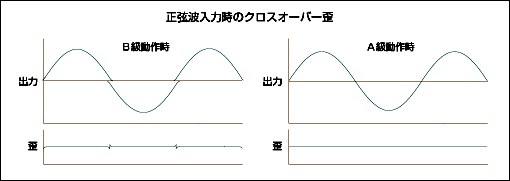

Οπως βλέπεις στο συνημμένο διάγραμμα αριστερά εμφανίζεται η κυματομορφή ενός ενισχυτή τάξης Β και δεξιά η κυματομορφή ενός ενισχυτή τάξης Α.
Με απλά λόγια:
Στην τάξη Β τα μισά τρανζίστορς εξόδου άγουν προς τα θετικά και τα μισά τραζίστορς εξόδου άγουν προς τα αρνητικά.
Πλεονεκτήματα: Τα τρανζίστορς έχουν χρόνο να "ξεκουραστούν" όταν δεν άγουν με αποτέλεσμα να έχουμε λιγότερες θερμικές απώλειες και ικανότητα για μεγαλύτερη ισχύ.
Μειονεκτήματα: Εμφανίζονται σπασίματα στην κυματομορφή γύρω από το σημείο μηδέν λόγω μή γραμμικότητας των τρανζίστορς την στιγμή που ξεκινούν ή σταματούν να άγουν.
Στην τάξη Α όλα τα τρανζίστορς άγουν συνεχώς και προς τα θετικά και προς τα αρνητικά.
Πλεονεκτήματα: Δεν εμφανίζονται σπασίματα στην κυματομορφή με αποτέλεσμα να έχουμε πιο "γλυκό" ήχο. Φέρνει προς την λάμπα.
Μειονεκτήματα: Μεγάλες απώλειες σε θερμότητα με αποτέλεσμα να καταπονούνται τα τρανζίστορς (γιατί άγουν συνεχώς και δεν έχουν χρόνο να "ξεκουραστούν") με αποτέλεσμα μειωμένη ισχύς εξόδου απ' ότι θα μπορούσαν να βγάλουν τα ίδια τρανζίστορς αν λειτουργούσαν σε τάξη Β. Και βέβαια οι μεγάλες απώλειες σε θερμότητα μεταφράζονται και σε αυξημένη κατανάλωση ρεύματος.
Αυτά... Ελπίζω να έγινα κατανοητός...
