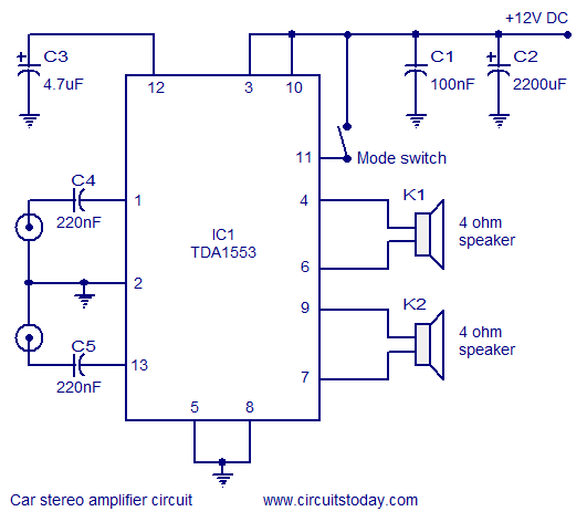

και γιατί δεν φτιάχνεις το παρακάτω που εχει ολα και ολα 6 υλικά και κόστος περίπου τα 5 ευρώ ?
και στο παρακάτω link θα δεις ολο το data sheet απο το TDA1553
http://www.datasheetcatalog.org/datasheet/philips/TDA1553.pdf
το καλύτερο.
και αμα το πας και στα 16 με 17 βολτ (άνετα για 8ομο φορτίο) βγάζει την ισχύ που θες και με το παραπάνω.
