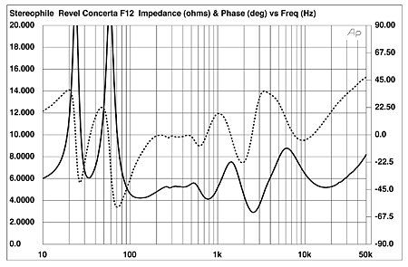

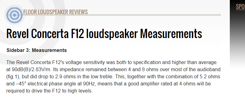

Καλησπέρα σε όλους. Ήρθε ο καιρός να γίνει μία μικρή αναβάθμιση στο κομμάτι του οδηγού των ηχείων. Μέχρι τώρα τα ηχεία έπαιζαν με πολυκάναλο ενισχυτή, τι να κάνουμε, αυτός ήταν διαθέσιμος, και πλέον ήρθε η ώρα να αλλάξουμε κατηγορία. Τα ηχεία που θα κληθεί να οδηγήσει ο νέος ενισχυτής όπως φαίνεται και στον τίτλο είναι τα Revel concerta f12 (Impedance: 6 ohms nominal, 3.7 ohms minimum at 188Hz. Sensitivity: 90.5dB/2.83V/m (4pi anechoic)). Οι πηγές στο χώρο είναι ένα πικ απ Project 1 XPRESSION Carbon Classic, ένα cd player Harman Kardon HD970, ενώ υπάρχει και πάρα πολλή μουσική στον υπολογιστή σε mp3 320 kbps. Flac δεν υπάρχουν, ακούω αρκετό underground και δε βρίσκονται σε flac. Υποθέτω ότι για να παίξω από το pc θα χρειαστώ dac, άλλο κεφάλαιο αυτό, δεν έχω εντρυφήσει καθόλου, αν και δέχομαι προτάσεις :coool: Αναλογία χρόνου ακρόασης από τις πηγές θα έλεγα 70% βινύλιο-30% cd. Ο χώρος είναι σχετικά μεγάλος, γύρω στα 45 τ.μ, μουσικές παίζει από metal, post-punk, hardcore, electronica μεχρι jazz και funk-soul για τη μικρή και τη μαμά της
