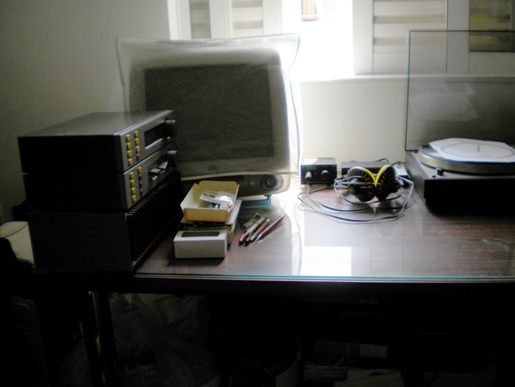

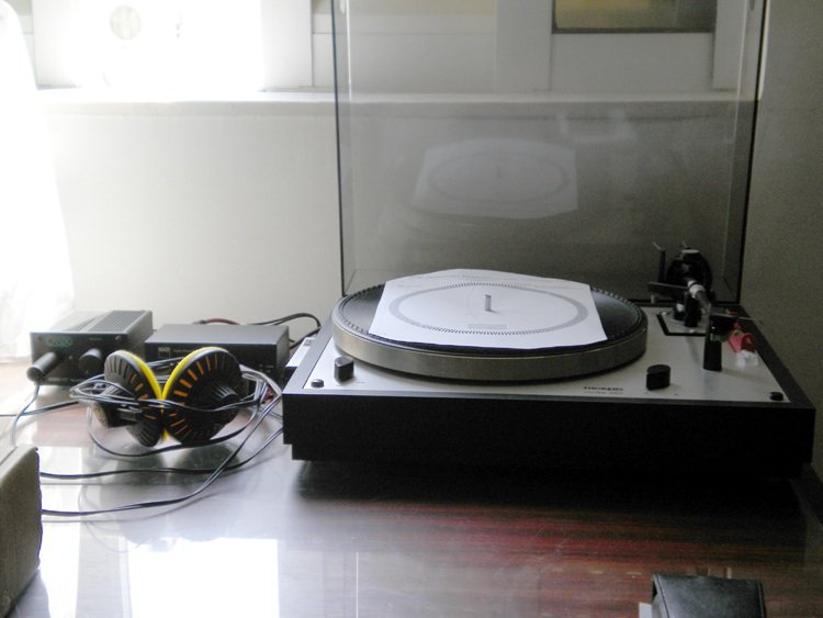

To σεταπ του γραφείου είναι απροσδόκητο και παράδοξο, όπως είναι και ο κάτοχός του:

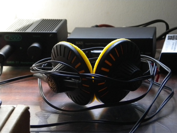

Πικάκ/Κεφαλή: Thorens TD166 MkII/TP 11 MkIII/ΑΤ-95Ε
Προενισχυτής: NAD PP 3i Digital Phono Preamplifier
Ενισχυτής ακουστικών: Creek OBH-11 (αντίσταση 30-300 Ω)
Ακουστικά τα θρυλικά: Sennheiser HD424 (αντίσταση 600 Ω). Αγορασμένα τη δεκαετία του 70, δυσκοίλια αλλά αγαπημένα για τα χαρίσματά τους, τουλάχιστον για τα παλιοαυτιά μου.
Λοιπόν, το ενισχυτάκι παίζει στο και τέταρτο, και προφανώς ζορίζεται και ενίοτε θολώνει. Έφερε καλός φίλος και δοκιμάσαμε ΑΒ τα AKG 240 Studio στα 55 Ohms, τα οποία ιμχο έφαγαν ξύλο στη μεσαία περιοχή. Τα άκρα στα AKG ήταν πληρέστερα, αν και οι υψηλές ήταν για τα γούστα μου ελαφρώς υπερτονισμένες και ολίγον ...επιθετικές. Βέβαια ο φίλος βρήκε ευκαιρία και μου την είπε για τα ελλειμματικά άκρα που διαθέτω σ' όλα τα συστήματά μου και γι' αυτό αρέσκομαι στην ιδιόμορφη μεσαδούρα των Sennheiser. Του είπα πως πιθανότατα, ένα οδηγικότερος ενισχυτής θα γέμιζε τα άκρα και συμφωνήσαμε να τα ακούσω στο Benchmark DAC του συστήματός του, με τους δύο διακριτούς ενισχυτές ακουστικών, το οποίο τα Sennheiser κατάπιαν για κολατσιό... Οπότε τα εξακοσάρια (Ω) Sennheiser μάλλον θέλουν αφιερωμένο ενισχυτή (πιθανότατα κάτι σαν κι' αυτό ; )
Αλλαγή ενισχυτή ή ακουστικών; Και επειδή λεφτά ΔΕΝ υπάρχουν οι προτάσεις σας στην μπάτζετ κατηγορία, μέχρι ας πούμε τα 300Ε. Σας πληροφορώ ότι πιο δύσκολα θα παραμερίσω τα ακουστικά και μετά τα υπόλοιπα. Δεν θέλω να ανοίξω τιτανομαχία Sennheiser vs AKG, υποδείξτε μου κάτι που θα αντέχει σε πολύωρες και ξεκούραστες ακροάσεις και χωρίς πολλούς ποιοτικούς συμβιβασμούς.

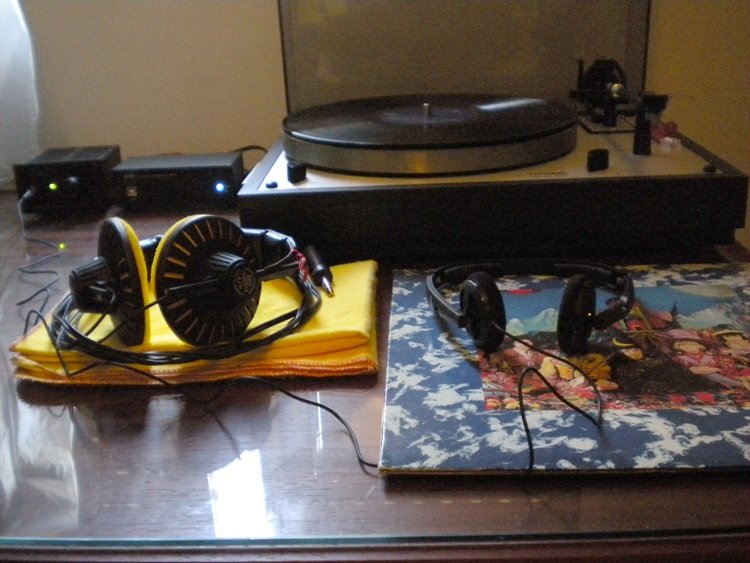

Sennheiser PX 100-II
DSCN0121.jpg​
Έφερε, φίλος και μου άφησε για ακροάσεις τα Sennheiser PX 100-II. Στην αρχή τα σνομπάρισα, αλλά μετά είπα να τους δώσω μια ευκαιρία. Λοιπόν το ακουστικάκι μπορεί να είναι μικρό, φαίνεται το μέγεθός τους σχετικά με τα 424 στη φωτογραφία, αλλά έχει ήχο ... επαρκώς μεγάλο. Πήρα και μια μικρή γεύση άκρων από σύγχρονα ακουστικά. Εντάξει, δεν μπορεί να υποκαταστήσει τα πλήρους μεγέθους, πληρέστερα συχνοτικά και πιο ισορροπημένα 424, αλλά για τις ζεστές βραδυές και για πασπαρτού λύσεις είναι ιδανικά. Η τιμή τους στο Νάκα 45Ε (όχι και λίγα).
