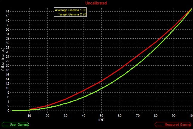

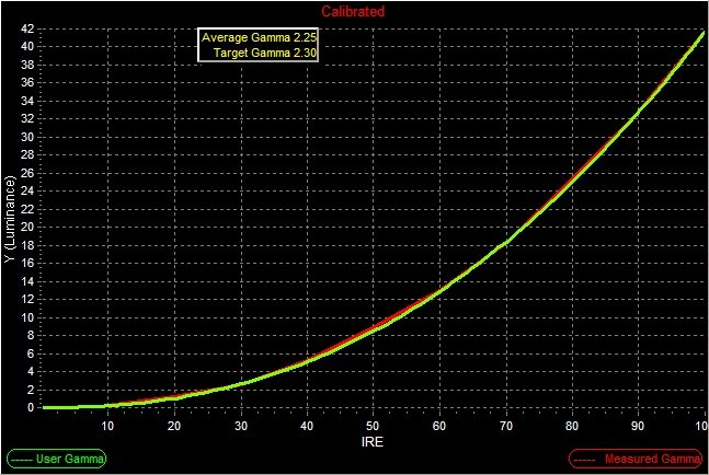

Ο χρόνος που είχα στην διάθεσή μου ήταν λίγος έως ελάχιστος για ένα τέτοιο εγχείρημα. Θα μπορούσε κάποιος να διερωτηθεί γιατί να χρειαστώ χρόνο για έναν συνδυασμό που ήδη είχε πριν από λίγες μέρες καλιμπραριστεί. Για τον απλό λόγο ότι από τότε μέχρι και την ημέρα της παρουσίασης είχαν βγει και είχαν εγκατασταθεί δύο νέα firmware. Επίσης η συμπεριφορά του προβολέα του Μπάμπη είχε διαφορετική συμπεριφορά από αυτή του προβολέα του Τάκη.

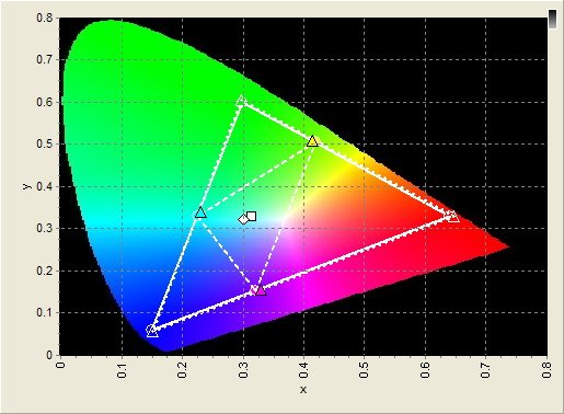

Κάτι που περίμενα και είχε συζητηθεί και παλαιότερα με τους κατόχους των HD1 ήταν κατά πόσο αυτή η χρωματική παλέτα του JVC, που ως γνωστό δεν είναι σωστή, άρεσε στους περισσότερους φίλους. Αυτό το punch χρωμάτων θυμίζει περισσότερο τηλεοπτικό σήμα παρά κινηματογραφικό «καμβά».
Το έχω αναφέρει ξανά ότι το gamma του HD1 αλλάζει με το πέρασμα του χρόνου σε όλα τα preset mode. Από το ιδανικό 2.22-2.3 ανάλογα με το mode αλλάζει από 1.60-1.87. Με λίγα λόγια η εικόνα γίνεται ποιο φωτεινή και με λιγότερες εμφανής διαβαθμίσεις και ενίοτε με κάποιο είδους πέπλου χαμηλά ή περίεργα φωτεινά πλάνα. Με αυτά που γράφω μην νομίζετε ότι ακυρώνω το μηχάνημα. Κάθε άλλο.
Η συμβίωση με τους JVC και Lumagen ήταν μια ευχάριστη εμπειρία. Θα αναρωτηθείτε κατά πόσο ένα τέτοιο μηχάνημα έχει θέση στο rack μας. Η απάντηση δυστυχώς δεν είναι τόσο απλή όσο νομίζετε. Το κόστος είναι αρκετά αυξημένο αλλά από την άλλη μόνο συγκρινόμενος με ανταγωνιστές θα μπορούσε κάποιος να το κοστολογήσει ανάλογα. Μεγάλο ατού του η επεξεργασία εισερχόμενου και εξερχόμενου σήματος για ποιο τέλειο ματσάρισμα η εκτενής επέμβαση της ρύθμισης του grayscale (RGB vs IRE) όχι μόνο με επεμβάσεις στα rgb gain & offset αλλά και στο Luma συνολικά σε δυο, πέντε ή έντεκα διαφορετικά σημεία. Επίσης μπορεί κάποιος να διορθώσει την χρωματική ακρίβεια με δυο διαφορετικούς τρόπους.
Σχετικά με το cms θα αναφερθώ στην συνέχεια.
Η εικόνα μετά την ρύθμιση ήταν ποιο φυσική, αλλά λιγότερη αρεστή από ότι κατάλαβα σε μια μερίδα φίλων, με περισσότερες διαβαθμίσεις ποιο φυσικούς τόνους εκτός αυτού της magenta που έπασχε στους middle low τόνους. Το sharpness με την σειρά του έκανε ποιο τρισδιάστατη την εικόνα και μόνο σε μεγάλες τιμές του ήταν ιδιαίτερα ενοχλητικό. Για τα δικά μου γούστα δεν θα έπρεπε να ανεβαίνει πάνω από 2 έως 3 το πολύ (range 0-31). Φυσικά μεγάλο ρόλο παίζει και η ταινία και πόσο καλό είναι το transfer (και το video edges bandwidth). Επίσης νομίζω ότι έγινε κατανοητό αυτό που έδειξα στους παρευρισκόμενους σχετικά με την αλληλεπίδραση sharpness και contrast. Όσο «ανέβαζα» το sharpness τόσο ποιο πολύ contrast είχε η εικόνα.

Ο τρόπος με τον όποιο είναι σχεδιασμένο το cms του lumagen μοιάζει περισσότερο με κύβο που σε κάθε πλευρά του έχει καθορισμένα τα σημεία για τα πρωτεύοντα αλλά και για τα δευτερεύοντα χρώματα. Επίσης μπορεί να διαχειριστεί με το τρέχον firmware τα 10 από τα 11 σημεία του grayscale. Όμως δεν είναι τόσο γραμμική αυτή η σχέση με αποτέλεσμα να μην μπορεί να χειριστεί σωστά τις χρωματικές διαβαθμίσεις (το gamma) των χρωμάτων. Τι σημαίνει αυτό; Ότι τα χρώματα μπορούν να ρυθμιστούν σωστά μόνο στο 100% ή σε ένα άλλο ποσοστό του ή των χρωμάτων αλλά από εκεί και πέρα η διαβάθμιση δεν θα είναι όσο γραμμική θα έπρεπε να είναι. Αυτό είναι κάτι που μπορεί κάποιος εύκολα να το διακρίνει και στο degrade. Όμως αυτό το bug είναι κάτι που το γνωρίζει η εταιρεία και θα το διορθώσει σε ένα από τα επόμενα update.
