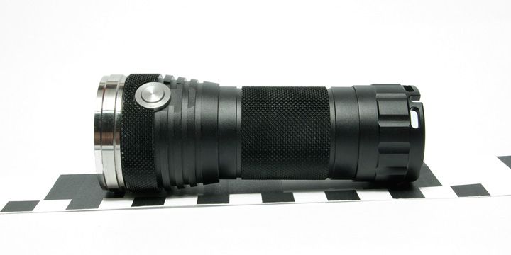

Εμφάνιση - Κατασκευή
Βασικά ο φακός υστερεί σε Μάζα. Θα τον ωφελούσε να έχει 1 χιλιοστό πιο παχιά τοιχώματα... Σίγουρα δεν είναι ένα τερατάκι που θα το πετάς από εδώ και από εκεί.
Τα πάσα είναι καλούτσικα κομμένα, αλλά θα τα περάσω λίγο με το γυαλόχαρτο.
Ο κορμός έχει δύο μάλλον λεπτά λαστιχάκια σιλικόνης και στην κεφαλή ένα αρκετά χονδρότερο. Αλλά στο bezel λαστιχάκι Γιόκ!
Παρόμοια ο διακόπτης δεν μας αποπνέει αίσθηση επαρκούς στεγανοποίησης.

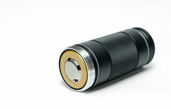

Ο φακός έρχεται μαζί με έναν αντάπτορα για μπαταρίες 18650. Αλλά αυτός είναι μερικά χιλιοστά πιο μακρύ από ότι πρέπει με αποτέλεσμα το tailcap να μην τερματίζει και ο φακός να μην ανάβει. Θα πέσει πριονάκι.

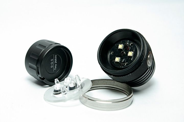

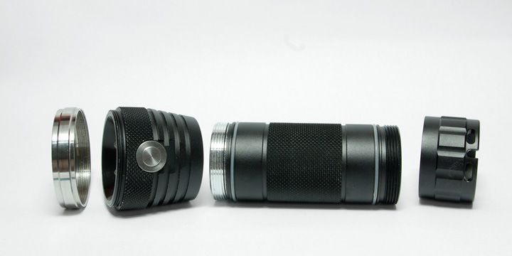

Στα κομμάτια του
Άποψη του εσωτερικού.
Κοντινό πλάνο στον διακόπτη
Ο σωλήνας είναι τόσο κοντός που μια 26650 με προστασία. Εξέχει. Έχει όμως λίγο ακόμα χώρο στην κεφαλή και στο tailcap.

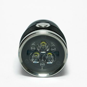

Πρόκειται για έναν τρίλεντο φακό με διάταξη οπτικού TIR και τρία XPG2 πίσω του σε μια ενιαία πλακέταβ¦

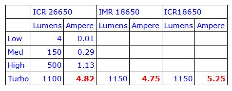

Μετρήσεις - Επιδόσεις
Μετρήσαμε τα lumens στο κουτί μας με μπαταρίες ICR 26650 (King Kong), και IMR AW 16850 και μια Panasonic NCR18650. Τα αποτελέσματα μπορείτε να τα δείτε παρακάτω.

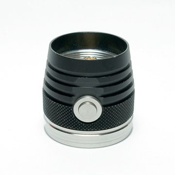

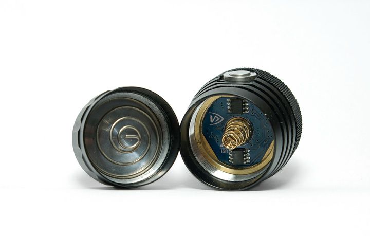

Στα κομμάτια του
