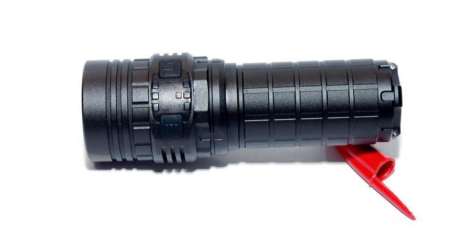

Δεν θα μπορούσε η μορφή του να είναι διαφορετική, Imalent είναι. Εδώ φαίνεται το σκούρο τζαμάκι της οθόνης με τα δύο κουμπιά λειτουργίας εκατέρωθεν.

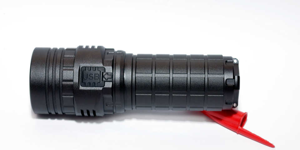

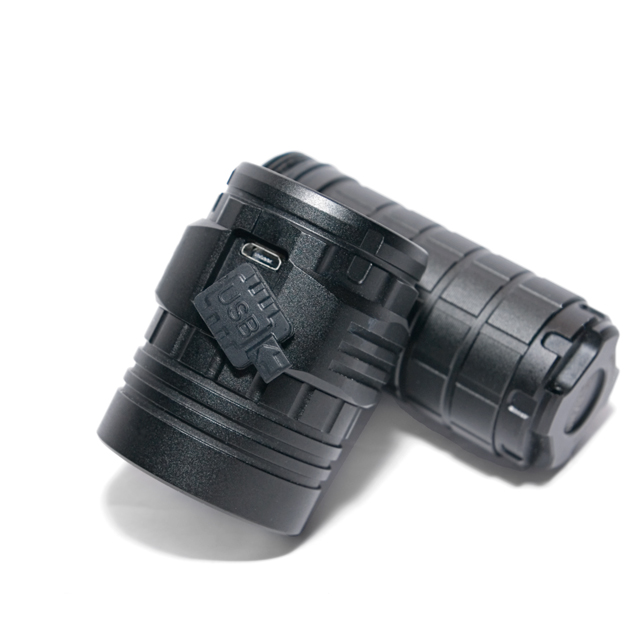

Εδώ το λαστιχένιο κάλυμμα τςη θύρας φόρτισης USB.

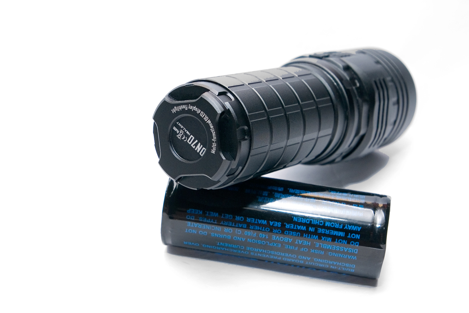

Είναι χαρακτηριστική η σχέση σώαατος/μπαταρίας.

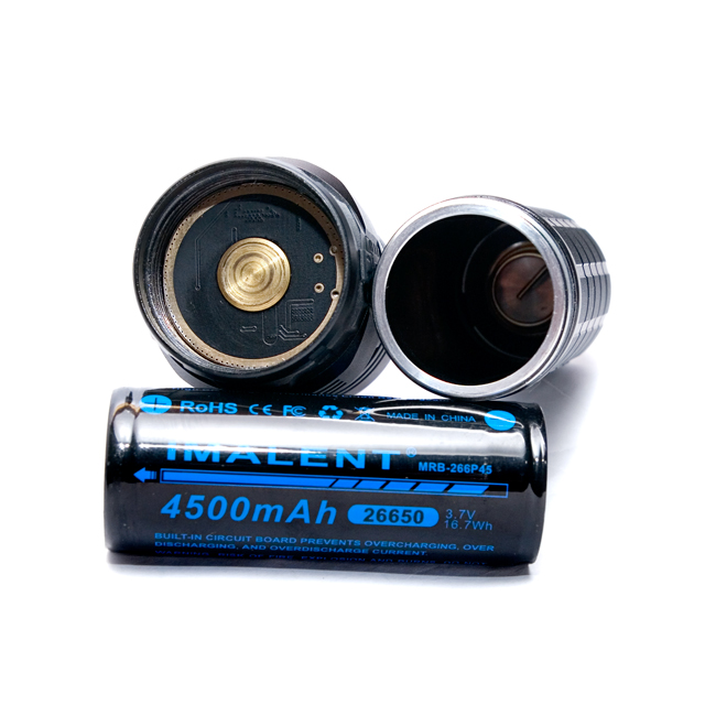

Το εσωτερικό.

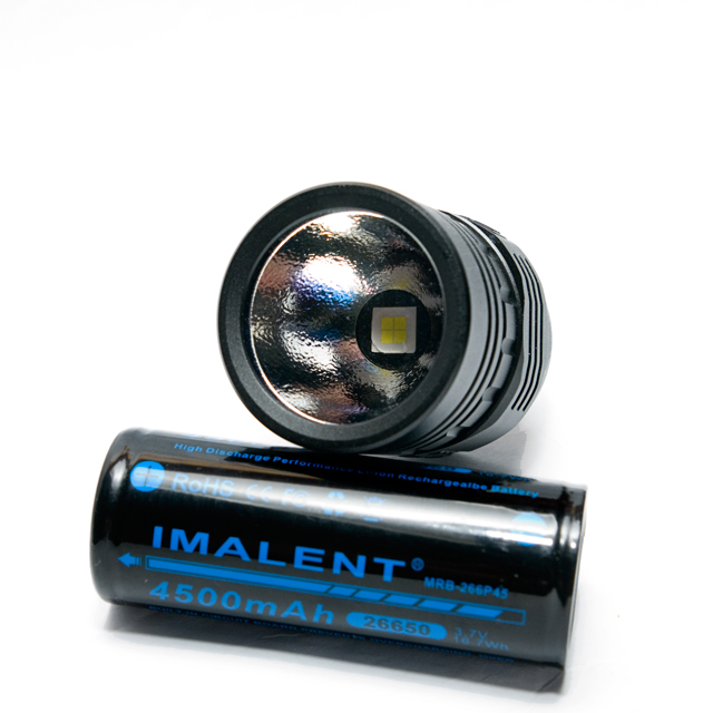

Και εικόνα του κατόπτρου. Το LED είναι ένα dedomed XHP-70 με ξυραφία!

Ο φακός ανοίγει και κλείνει από τον δεξιό διακόπτη πίεσης.
Με διαδοχικά πατήματα περνάμε από τα 20 στα 300 στα 2500 lumens.
Ο φακός έχει μνήμη.
Από τον αριστερό διακόπτη παίρνει κανείς το Turbo των 3800 lumens, με πάτημα σχεδόν 2 δευτερολέπτων. Με διαδοχικά πατήματα περνά στο Strobe, SOS & Beacon.

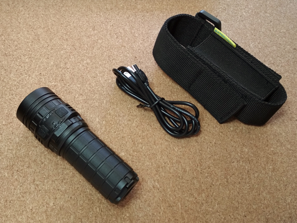

Ο φακός με τα περιφερειακά του. Έρχεται με μια μπαταρία Imalent εγκατεστημένη.

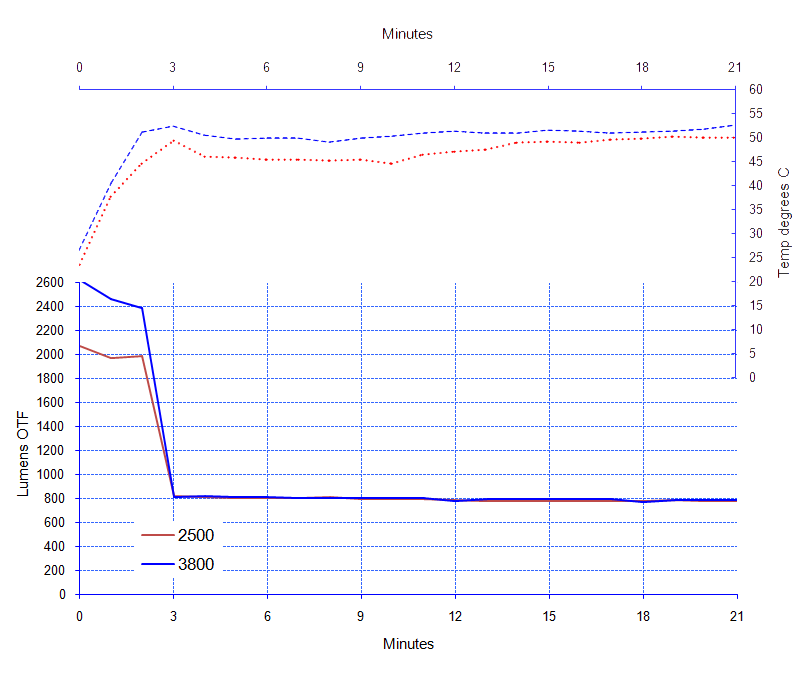

Προστασία Υπερθέρμανσης
Με τόση ισχύ και τόσο μικρό μέγεθος ο φακός ανεβάζει ΓΡΗΓΟΡΑ θερμοκρασία.
Φυσικά και έχει προστασία υπερθέρμανσης η οποία ενεργοποιείται κοντά στους 50ºC (σώματος).
Από εκεί και πέρα η θερμοκρασία παραμένει στα επίπεδα των 50+ ºC και ο φακός ζεματάει! Στην περίπτωση των δοκιμών μου τα 45 λεπτά τα άντεξε και σε αυτό το σημείο η μπαταρία έχει σχεδόν εξαντληθεί.
Εδώ το διάγραμμα runtime και θερμοκρασίας για τα πρώτα 21 λεπτά λειτουργίας.
Μόλις ενεργοποιηθεί η προστασία θερμοκρασίας ο φακός πέφτει στα 900 lumens, και παραμένει εκεί. ο χρήστης μπορεί να ξανα-ενεργοποιήσει και τα 2500 και τα 3800 lumens, αλλά αμέσως η φωτεινότητα θα αρχίσει να πέφτει στα 900 μέσα σε ένα διάστημα 20 δευτερολέπτων.

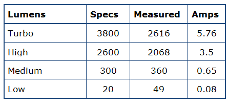

Μετρήσεις
Ο φακός, τουλάχιστον με την μπαταρία που δίνει η εταιρία ΔΕΝ πιάνει τα 3800 lumens, ούτε καν στιγμιαία. Αυτό δεν το έδειξε μόνο το κουτί μου αλλά και το μάτι του Teomav, σε σύγκριση με μερικούς δικούς του φακούς στην γειτονιά των 2600.
Θα ακολουθήσουν νέες μετρήσεις όταν προμηθευτώ High Drain μπαταρία 26650, και επίσης μετρήσεις της έντασης της δέσμης τις επόμενες μέρες.
Το Runtime που δίνει η εταιρία φαίνεται ρεαλιστικό αλλά μόνο γιατί ο φακός θα κατεβάσει ισχύ και θα μείνει εκεί.
Το εσωτερικό.
Μετρήσεις
